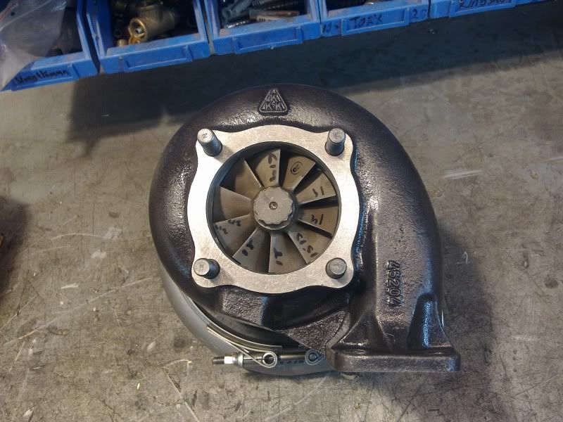

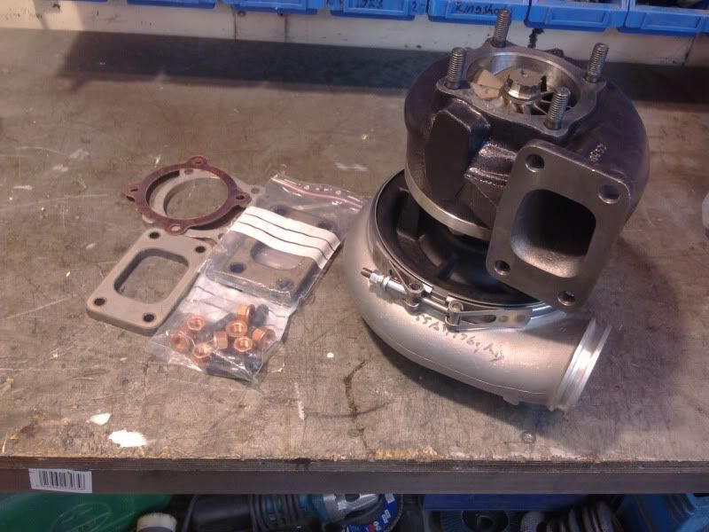

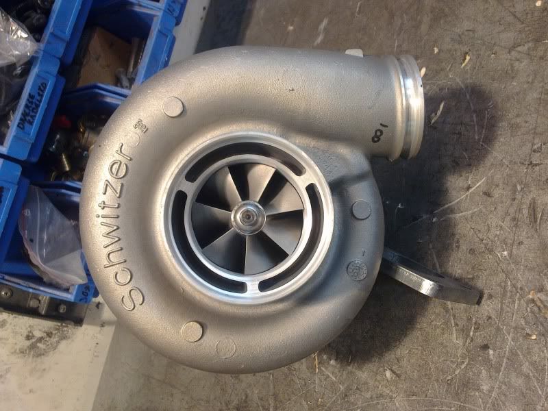

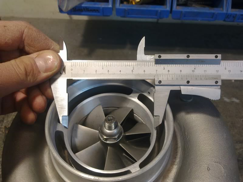

Igår fick jag hem nya turbon!
En Custom Switser S400 med 71mm inducer och 75mm turbin, medd 13cc2 KKK singelentry avgashus :D klarar att pumpa luft för 900+hk :twisted:
Även lite flänsar och packningar dök upp på samma gång.

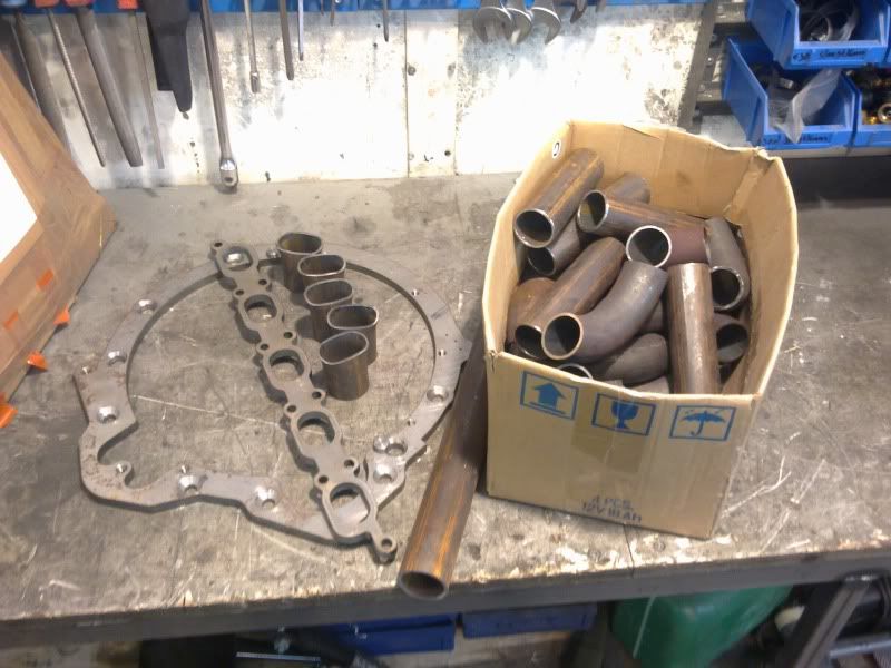

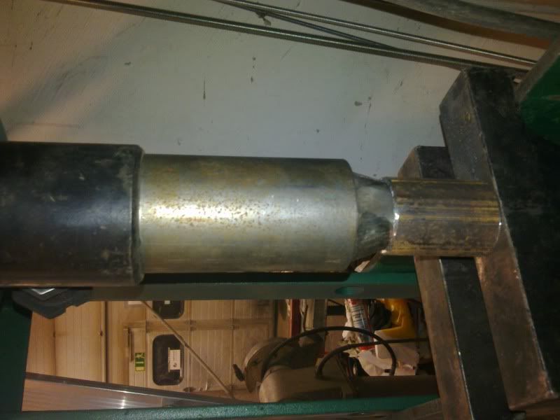

Började med att pressa konor till grenröret, mot flänsen

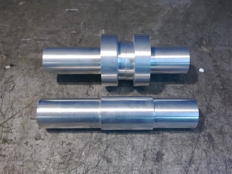

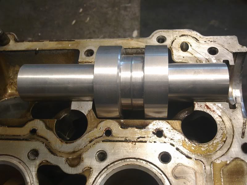

Har oxå tillverkat två "dorn" som ska simulera mina eventuella nya kammar, har inte beställt dom ännu. Mycket enklare att se om dom får rum som det är, eller hur mycket man ev. måste slipa ur toppen för att dom ska gå runt :twisted:
