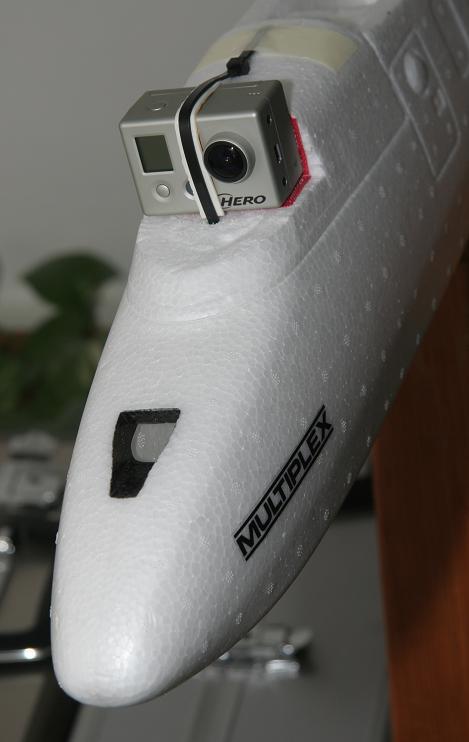

GoPro-kameran
Skar ut "locket" på nosen för att få kameran på plats. Använde
kardbordband under och bakom samt även stripe för att hindra
kameran att glida iväg. Testade filma i de fem olika lägena och
Full HD vart bäst, dvs man ser ej nosen på flyget. :D Duger!
