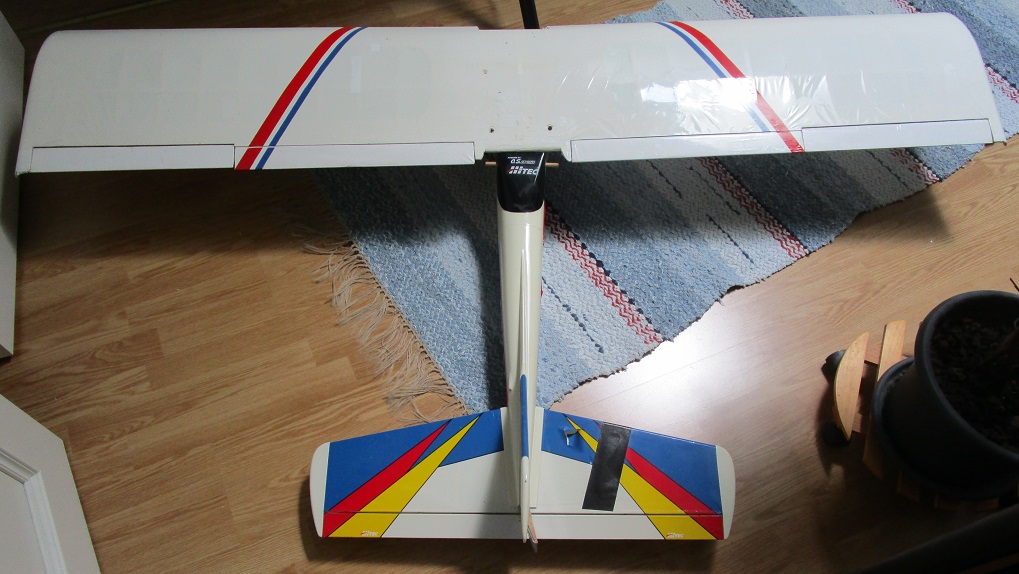

Två andra på Åland bygger härkar nu, så kallade Frankenstein-flyg, som många byggt förr och det finns flygfärdiga såna också. Dvs att man tar det man har från kraschade flyg eller sånt man har till övers helt enkelt. Bakre delen av en flygkropp från ett flyg, vingen från ett annat flyg, bygger nosen, noskåpan från nåt annat, hjulen från nästa, osv. Plockar ihop grejer från olika flyg (lådor). Och sen påtar man i servon, motor osv och flyger. ;-)
Jag flög ihjäl mitt första flyg, en Thunder Tiger Trainer 60, för många år sedan (29 juni 2007 Bild från då: http://www.motorportalen.net/crap/pics/ ... 60dead.jpg ) och sparade stjärten på skoj, den har hängt i ett förråd på väggen. Och så fick jag tre vingar med OH-EJB när jag skaffade det flyget, jag valde den stora tjocka vingen med fina flaps (den till höger: download/file.php?id=14741 ). Så, nu har jag vinge och bakänden. En början. :lol:
Jag har flugit med denna vinge på OH-EJB och det är en fin stor vinge passliga för STOL-flygningar eller för att bara flyga sakta och lugnt. OH-EJB är tung och denna är lätt, flygkroppen är en .60-size, så de ska passa rätt bra ihop.

Sommarstatus 2024!
Flygkroppen är klart slipad. Dock måte jag reparera med trä på ett ställe och spackla lite på några ställen. Sen slipa igen. Sen måla och klä. Så det rör på sig.
 Post subject: Re: Franken-härk: TigerSTOL
PostPosted: Sun 23 Jun 2024, 08:58
Posts: 31901
Slipat...
...första omgången. Måste träfixa lite till (slipade igenom balsat i nosen på ett ställe) samt spackla lite smått. Tips, använd inte CA-lim när du limmar balsa där CA-limmet blir synligt utanför där du ska slipa, balsat försvinner på nolltid för CA-limmet påverkas. Sen ska jag måla klart på insdan, blev en gråblå nyans för lite variation.
Vad gäller resten av flygkroppen (med stabilisator, fena, höjdroder, sidoroder) så var planen att behålla som det var. Mitt första flyg. Men det är många hål i klädseln överallt så jag måste fundera hur jag gör där.
Och vingen är den där stora vingen med flaps som är från ett helt annat flyg. Också den är sliten. Hmm!
Att montera ihop och flyga för att laborera fram fjädrande landställ var tanken. Men om jag klär flygkroppen, det som jag byggt nytt, så kan jag ju inte klä om stjärten sen eftersom klädseln kommer överlappa från fel håll.
Så alternativen är:
- Alternativ 1. Klä det jag byggt nytt och reparera hålen på resten av flygkroppen (mest stabben) med nån genomskinlig tejp eller vad jag nu hittar på. Och behålla vingen som den är (vit med röda och blå ränder). Så här ser delarna ut: download/file.php?id=16033
- Alternativ 2. Riv klädseln på allt och klä ordentligt.
Alternativ 2 är nog en hel del mer jobb och det var STOL jag skulle bygga samt landställ jag skulle designa, bygga och testa för detta flyg. Så jag kanske håller mig till "Franken-Härk"-temat?
