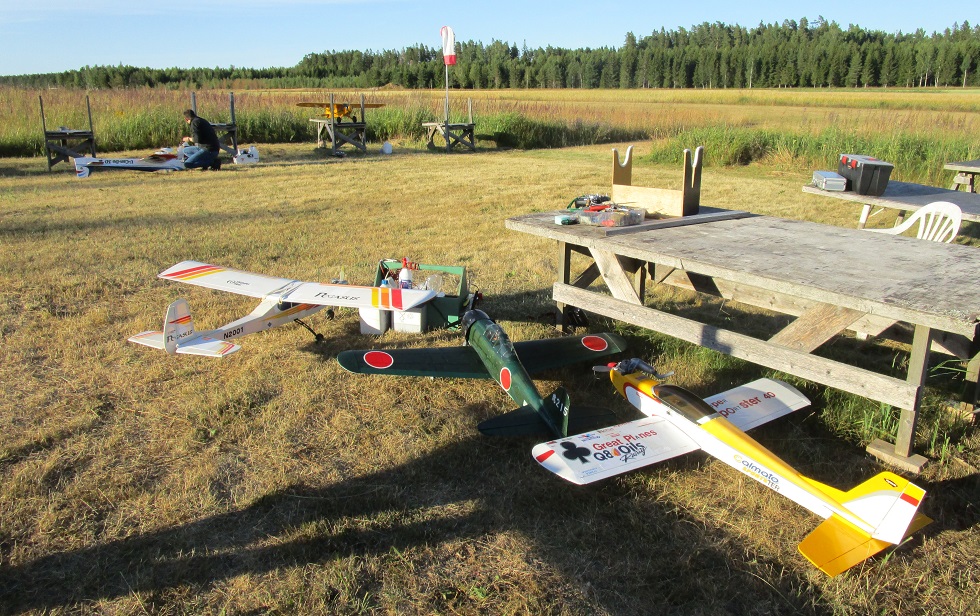

Franken-härk: TigerSTOL
Två andra på Åland bygger härkar nu, så kallade Frankenstein-flyg, som många byggt förr och det finns flygfärdiga såna också. Dvs att man tar det man har från kraschade flyg eller sånt man har till övers helt enkelt. Bakre delen av en flygkropp från ett flyg, vingen från ett annat flyg, bygger nosen, noskåpan från nåt annat, hjulen från nästa, osv. Plockar ihop grejer från olika flyg (lådor). Och sen påtar man i servon, motor osv och flyger. ;-)
Jag flög ihjäl mitt första flyg, en Thunder Tiger Trainer 60, för många år sedan (29 juni 2007 Bild från då: http://www.motorportalen.net/crap/pics/ ... 60dead.jpg ) och sparade stjärten på skoj, den har hängt i ett förråd på väggen. Och så fick jag tre vingar med OH-EJB när jag skaffade det flyget, jag valde den stora tjocka vingen med fina flaps (den till höger: download/file.php?id=14741 ). Så, nu har jag vinge och bakänden. En början. :lol:
Jag har flugit med denna vinge på OH-EJB och det är en fin stor vinge passliga för STOL-flygningar eller för att bara flyga sakta och lugnt. OH-EJB är tung och denna är lätt, flygkroppen är en .60-size, så de ska passa rätt bra ihop.
