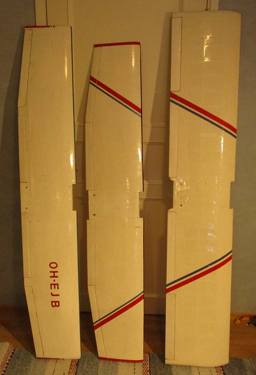

Två andra på Åland bygger härkar nu, så kallade Frankenstein-flyg, som många byggt förr och det finns flygfärdiga såna också. Dvs att man tar det man har från kraschade flyg eller sånt man har till övers helt enkelt. Bakre delen av en flygkropp från ett flyg, vingen från ett annat flyg, bygger nosen, noskåpan från nåt annat, hjulen från nästa, osv. Plockar ihop grejer från olika flyg (lådor). Och sen påtar man i servon, motor osv och flyger. ;-)
Jag flög ihjäl mitt första flyg, en Thunder Tiger Trainer 60, för många år sedan (29 juni 2007 Bild från då: http://www.motorportalen.net/crap/pics/ ... 60dead.jpg ) och sparade stjärten på skoj, den har hängt i ett förråd på väggen. Och så fick jag tre vingar med OH-EJB när jag skaffade det flyget, jag valde den stora tjocka vingen med fina flaps (den till höger: download/file.php?id=14741 ). Så, nu har jag vinge och bakänden. En början. :lol:
Jag har flugit med denna vinge på OH-EJB och det är en fin stor vinge passliga för STOL-flygningar eller för att bara flyga sakta och lugnt. OH-EJB är tung och denna är lätt, flygkroppen är en .60-size, så de ska passa rätt bra ihop.

"Vindrutan" på plats. 2 mm (tror jag det var) balsaflak som jag sågade ut i två lagom stora bitar, lade gladpack över och runt nosen, det som är ovanför tanken, höll i träbitarna ovanpå medans jag tömde på hett vatten från vattenkokaren, delarna böjdes, sen när de var böjda över nosen så tejpade jag fast dem runt nosen och lät torka, vart perfekt.
I samband med att jag skaffade "OH-EJB" så kom det med tre vingar. En av dem var väldigt stor och passade inte OH-EJB estetiskt, men den flög väldigt bra och långsamt med den vingen. Det är den vingen jag nu anpassar till TigerSTOL. Den har fina flaps (fowler-liknande) och är rätt lätt för sin storlek men ändå kraftigt byggd med tanke på åldern. Har nu lagt in nya träpluggar i vingen och anpassat hål för detta i främre ving-"sätet", passade perfekt. Och så har jag byggt på plats en rejäl plywood-skiva med korgmuttrar för bakre fästet. Fick flytta hålen, men bra blev det, sitter som berget. Använder nylonskruvar så de lär väl brista OM nåt skulle hända. Hela flygkroppskonstruktionen som håller i vingen är gjord i plywood. Har nu börjat bygga på lite i framkanten för att göra en jämnare övergång mellan vinge och flygkropp. Vingen är korsmätt mot stjärten. Sen tror jag det är dags för "slip-verkstaden" så jag får bordet fritt för nästa projekt.
