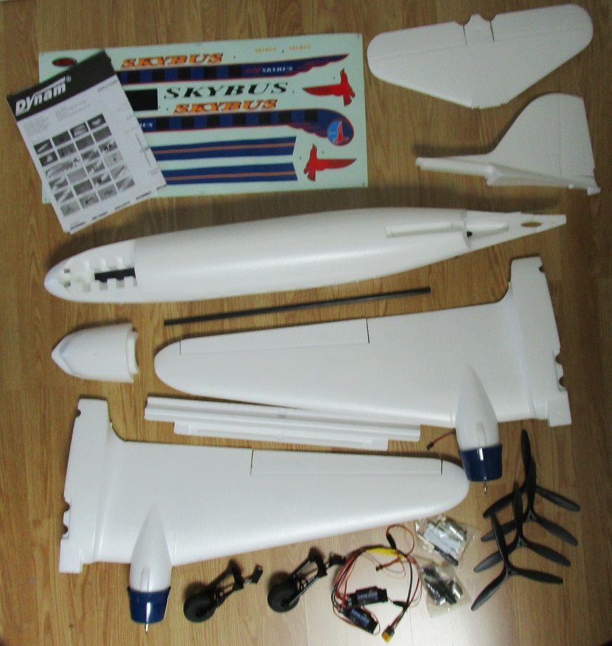

Testmonterad!
Snabbmonterade ihop några av delarna. Väldigt enkel modell.
Som vanligt så är jag ju aldrig nöjd med originalkvalitet och sånt.
Sånt som ska göras:
- Så före den målas så ska alla gjutfransar skäras bort med skalpell
- Detsamma med alla såna där gjutprickar som finns på flera ställen i mängder
- Tänkte skära bort rodrena och byta ut EPO-flamset med riktiga gångjärn
- Det hade varit bättre om jag fick limma ihop delarna själv, som tex att kroppshalvorna inte är spot on så det måste slipas och fixas överallt
- Detsamma gäller magneterna för locket (ovansidan cockpit) som inte ligger an rätt som de gjort, måste göras om (på bilderna är magneterna bortslitna)
- Motorkåporna gick lätt att dra bort pga dålig tejp på insidan, en av dem tog i motorn också
- Limmet de använt håller inte bra heller, tex servoskydden under vingarna föll bort bara man tittade på dem
- Det kom med fyra st 3-bladiga propellrar och det är ju bra. Men varför det kom med fyra st metallspinners förstår jag inte, hur går en sån sönder. Propellrarna som kom med är samtliga åt samma håll (som DC-3 i verkligheten) och där funderar jag på om jag ska skaffa CW- och CCW-propellrar för att få stabilare start, flygning och landning
- Detta är inte senaste versionen av Dynam DC-3 för den har styrbart sporrhjul, detta bara hänger o slänger där, ska fixas så man kan styra det.
- Funderar på hur jag borde göra med fönstrena, det kom med svarta klistermärken. Men jag funderar på skära ut hål, inte rakt igenom tror jag utan fördjupat, måla mörkt och sen göra lexanfönster då alla är helt plana
- Motorernas axlar sticker för långt ut så motorer + axlar + propellrar mm ska justeras
- Osv...
När allt är fixat så blir det testflyga och trimma in, sen rengöra ytan med något och målar mattvit med airbrush som det ser ut nu.
Ska väl värma sen med värmepistol så färgen fastnar bättre. Sen kommer det roliga, att måla resten och fixa dit detaljerna.
Panel-linjer och nitar funderar jag på hur jag ska göra. Flyget är litet så det blir lite overkill att göra som man gör på större flyg.
Funderar på om jag ska rita dem med blyerts, sen ska skapa ett verktyg med två skalpeller som man kan skära ut riktigt små spår i EPO't för att efterlikna panellinjerna. Det andra är att rita på med blyerts endast men det håller inte.
Bara man får den flygande och målad vit så kan resten bli rullande projekt.
