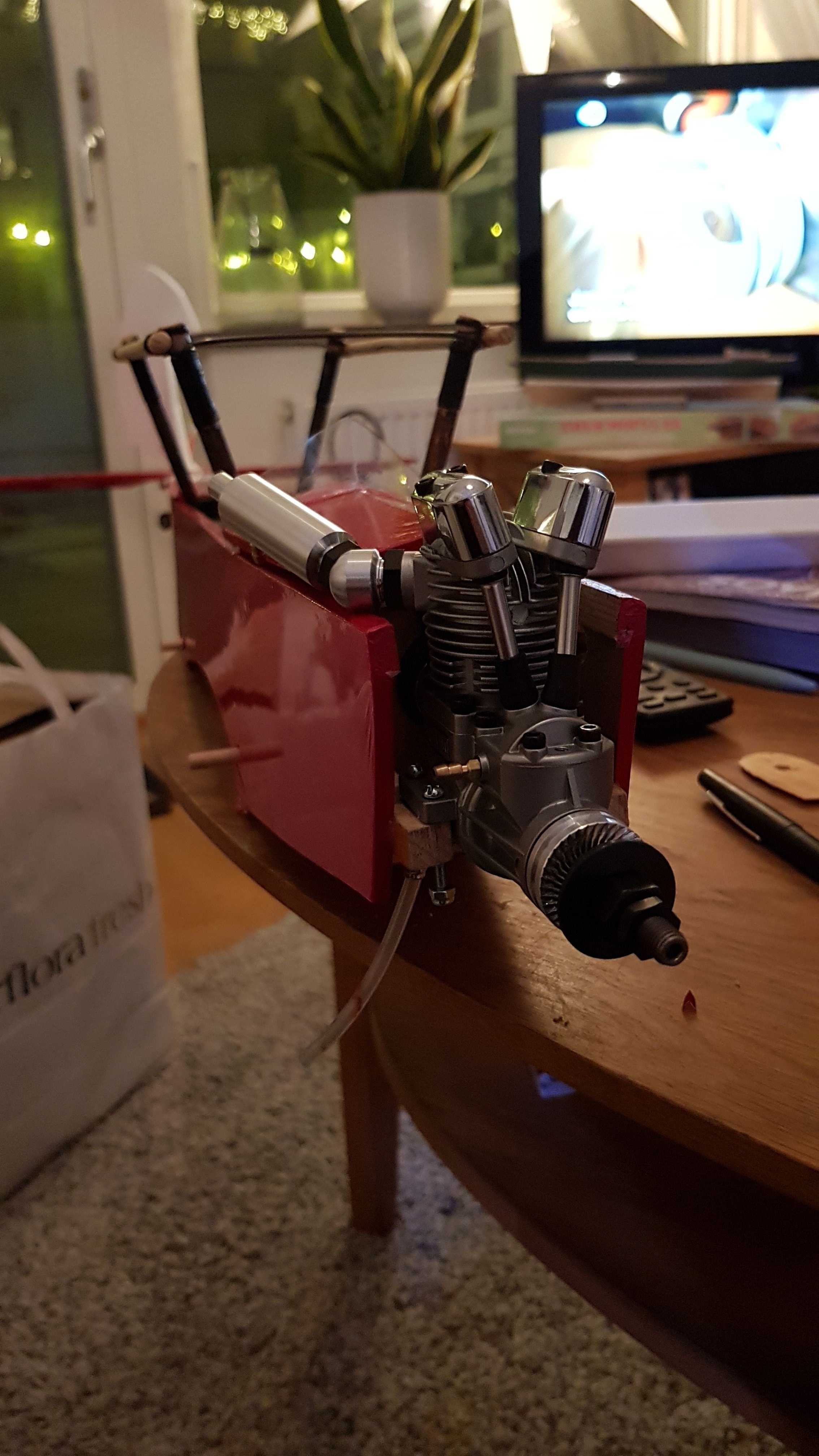

När jag skulle fixa för bränsletanken så märkte jag att den spruckit längs svetsen.
Nåja får kolla ifall en calmatotank passar.
Sen så har jag upptäckt att det bara finns 2 kontrollhorn med i kittet samt inte några stötstänger till skevroder.
Nåja jag har lite stötstänger ligger men är fortfarande kort på 2 kontrollhorn
_IMG_000000_000000.jpg [600.88 KiB]
