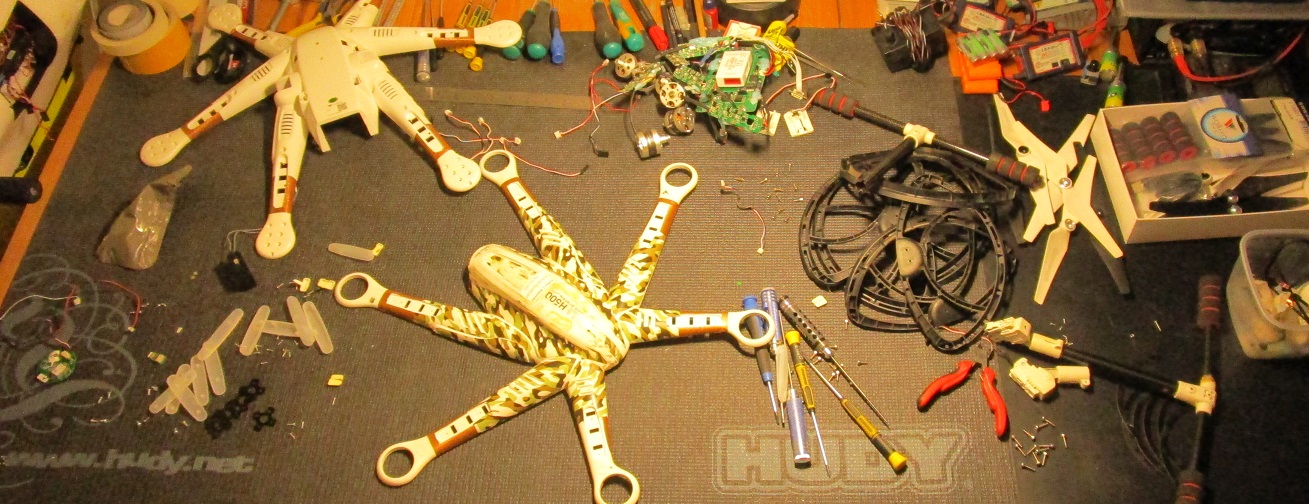

Funderade va sjutton jag ska göra med den. Den är lite udda med sin profil och form
på ramen, se ut som nån sorts älgfluga eller nåt. Vad kan man göra med den!?

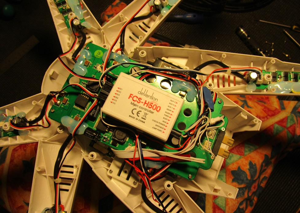

Plockade bort propellrarna, propellerskydden samt lyfte bort locket med inbyggda GPS
och kompassen. Konstaterade att signalkablarna inte var tvinnade. Signalkablarna var
även stripeade längs med matningskablarna till ESCarna (6S 22,2V). Dessutom var
ESCarna limmade med värmepistol så limmet täckte över ESC-komponenter som måste
kylas. Heta ESCs brukar bete sig olika, vissa klipper matningen till motorerna, andra
brukar sänka strömmen, andra pulserar, osv. Dvs risken att nån motor strejkar ökar.
RC-mottagarkablarna var ihopbuntade så som man inte ska göra. Märkte att armarna
var väldigt flimsiga så om controllern var hårt ställd (PID-värden) så kan den få spunk
om en arm vobblar lite. Väldigt många kontakter på kritiska funktioner, gillar inte.

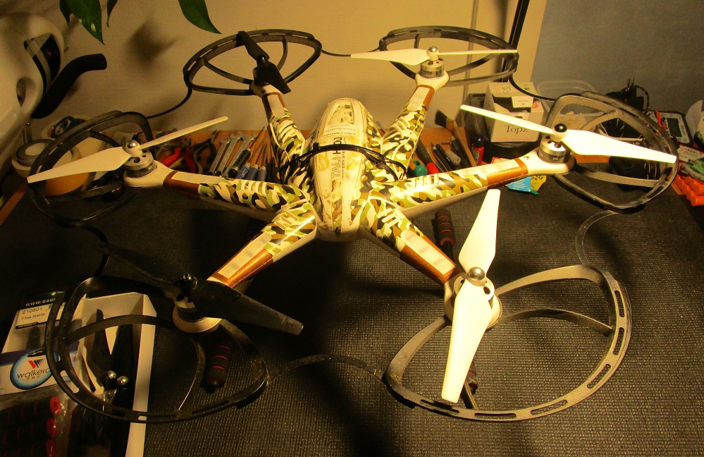

Nåja, jag märkte att ena landställets mekanik var knäckt. Då tänkte jag att det var lika
bra montera bort landstället också. Samt lite annat...

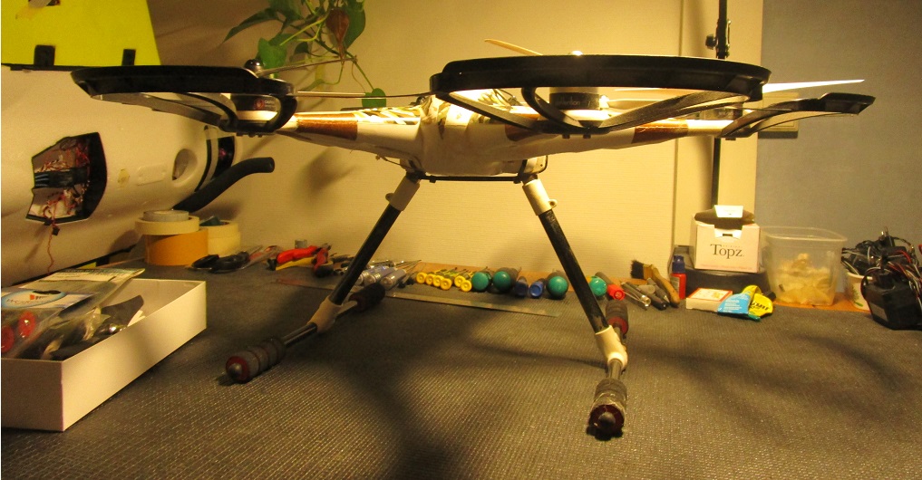

Två tomma skalhalvor.
