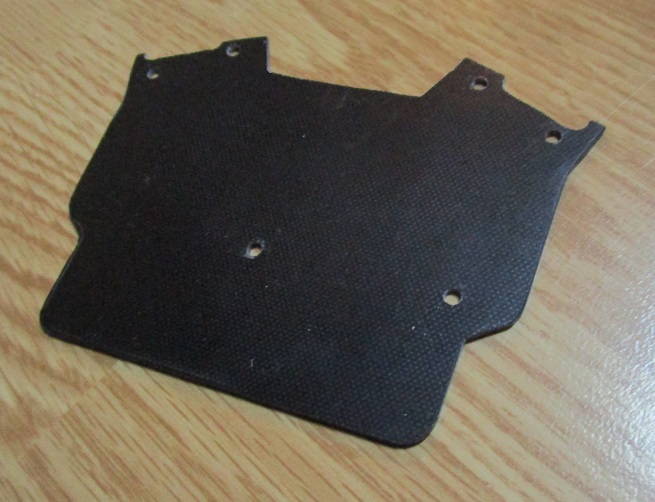

Att fräsa en glasfiberplatta hade vart coolare, men handgjort går snabbare ibland,
tog väl en 30-40 minuter och jag behöver inte en till.

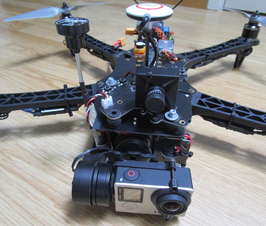

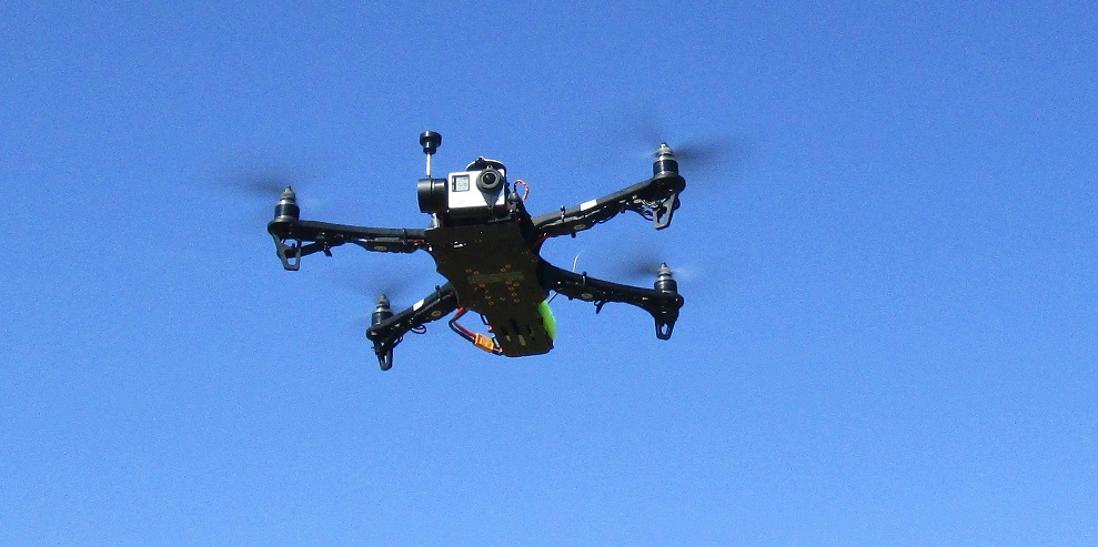

TBS Discovery flygklar igen!
Men nu med GoPro 4 i ImmersionRC XuGong V2 2-axlig borstlös gimbal i nosen.
Man kan justera gimbalns tilt-läge med knappar på multicoptern.
Man kan också justera gimbalns läge i både tilt- och roll-led via sändaren.
Dessutom har jag övergått till en TS5823 5.8GHz videosändare med Pagoda-antenn.
Har även flyttat upp Sony-FPV-kameran eftersom den annars blev bakom gimbaln.
Man kan även ställa in en massa på kameran med en knapp-panel på multicoptern.
Har bytt från DJI 8" till APC 9" propellrar, allt väger nu 1808g komplett med allt flygklar.

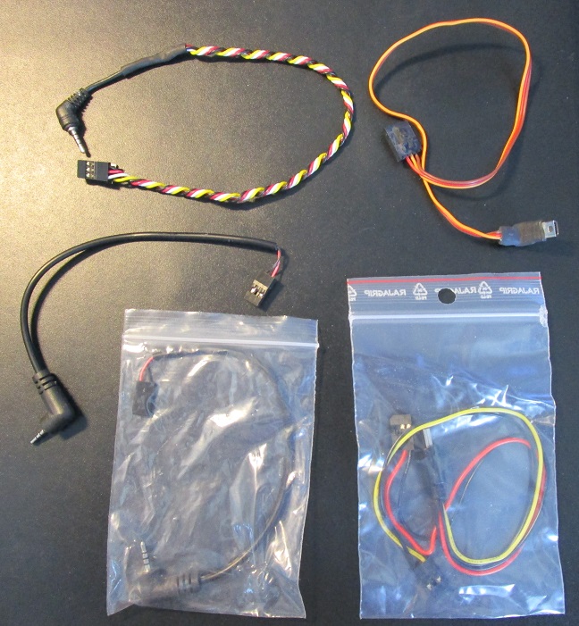

Ibland borde man titta efter vad man har före man köper nytt... hittade 5 st GoPro-kablar.
Vet inte vad som skiljer dem åt, men nån av dem ska väl vara video-duglig... :lol:
- Två kablar är identiska, dvs 4-polig "stereokontakt?" till Z-kontakt med svart och röd kabel.
Verkar följa nån standard det där. Längst in på stereo-kontakten är jord, sen video, sen bägge ljud.
Den svarta kabeln går till jord, den röda till video (näst längst in på stereokontakten).
- Har också en till kabel med denna 4-poliga kontakt, men denna har 4 kablar ut till två Z-kontakter.
Ena Z-kontakten = Svart till jord, röd går ingenstans, vit till video (näst längst in på stereokontakten).
Andra Z-kontakten = Gul till ena ljud (antar jag).
Tror det är den jag haft på Caipirinha 1 tidigare, ser ut som jag slopat ena ljudkanalen.
- Och så har jag en kabel med Mini-USB i ena änden och två Z-kontakter i andra änden.
Ena Z-kontakten = svart och gul.
Andra Z-kontakten = svart och röd.
- Och så en till Mini-USB-kabel med en 5-pins Z-kontakt i andra änden.
Brun, orange, röd.
Verkligen standardiserat...

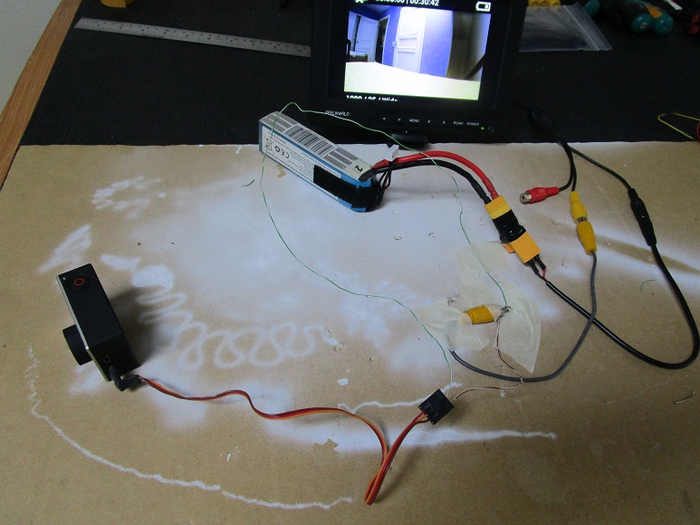

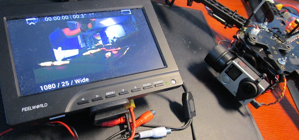

Provade koppla upp GoPro 4an mot en display och det funkade ju bra med livefeed.
Behövde inte aktivera något i kameran som man måste på GoPro 1.
Bara plugga i en Mini-USB-kabel i Mini-USB-porten och ta ut video-signalen.
Så nästa steg är att plocka isär Discon igen och plocka bort FPV-kameran samt dra om kablaget till VTXen.
Smidigt!

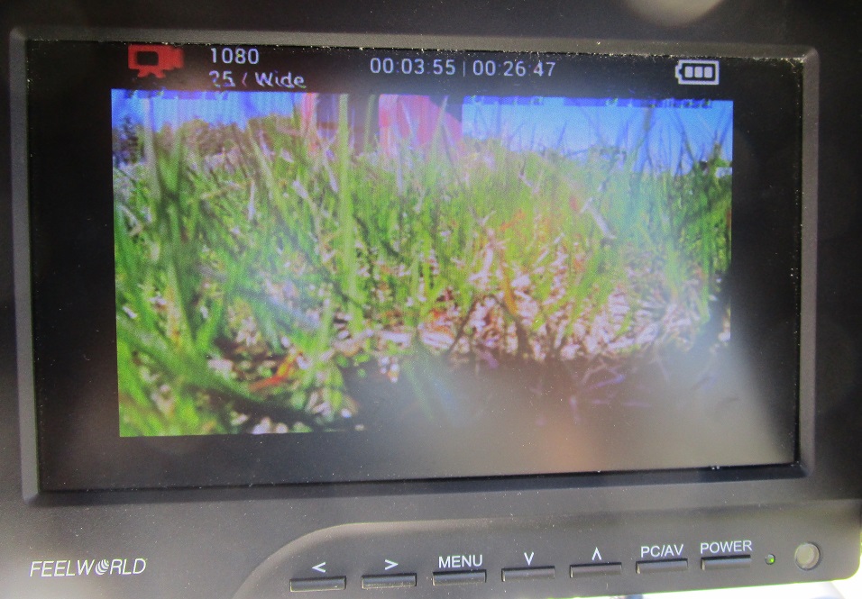

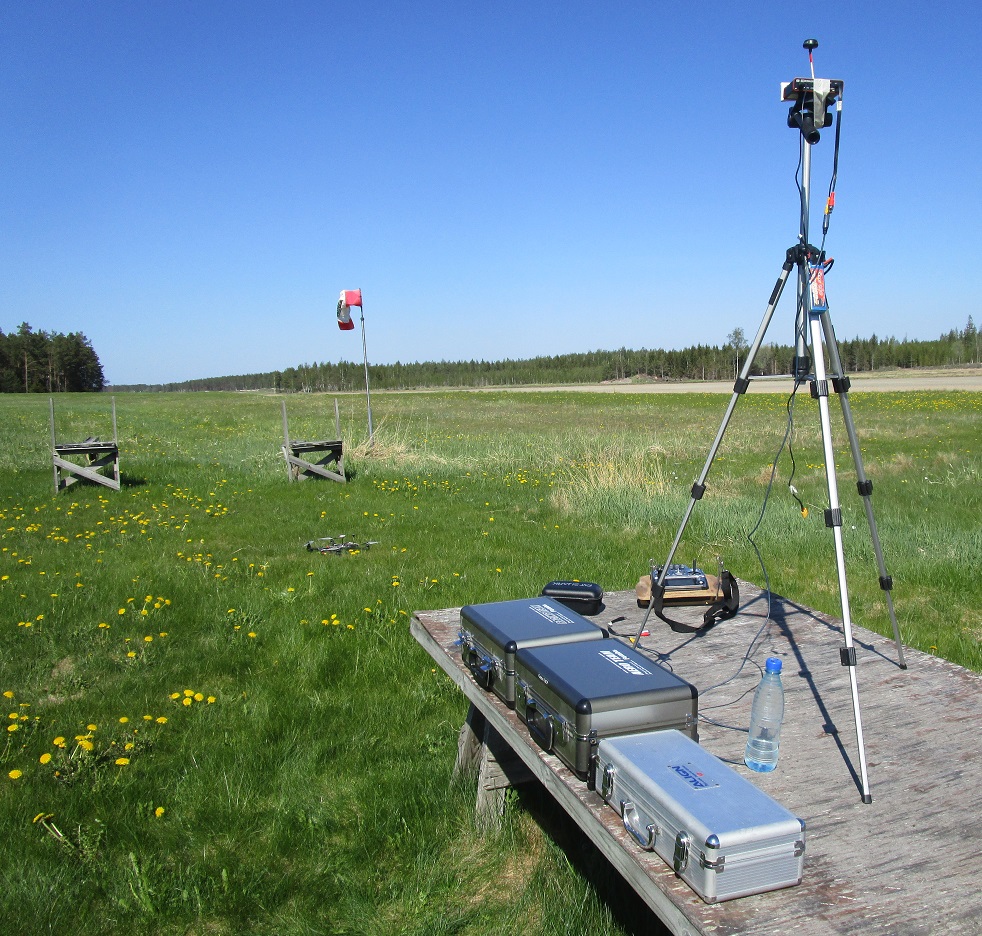

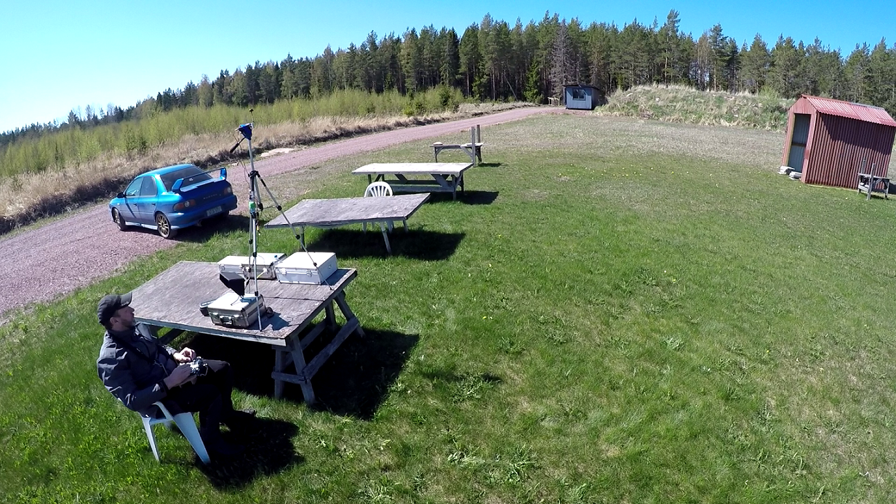

Testade både med FeelWorld 7"-bildskärm och Fatshark HDO-goggles mot 5.8GHz ImmersionRC Duo-mottagaren med två olika antenner (Spironet och Patch). Gäller att få till bra mottagning med så svaga sändare som möjligt. Lite störningar var det ibland, jag vet inte varför för räckvidd var nära och antennerna rätt riktade. Funkade bättre längre bort än "halvnära" så att säga. Men det hände kanske bara två ggr. Det är nån frekvensmiss bland OSD-bilderna från GoPro och TBS Core när man börjar spela in från GoPro 4-kameran på Discon. Bilden är bra, men OSD för TBS vill flimra "fast man ser vad det står". Kanske är nåt NTSC/PAL-jox? Förbättringar? Jag ser att jag förra gången skrivit att jag borde fixa lite bättre dämpning mellan gimbal och multicopter, lite småvågor som dallrar. Men inte vet jag, funkar ju hur bra som helst annars allting. Kanske inte borde ha Wide-läget på GoPro-kameran,blir lite fisheye-effekt. Kamera-hållaren klarar inte av min GoPro 7 heller, fel fäste runt linsen.

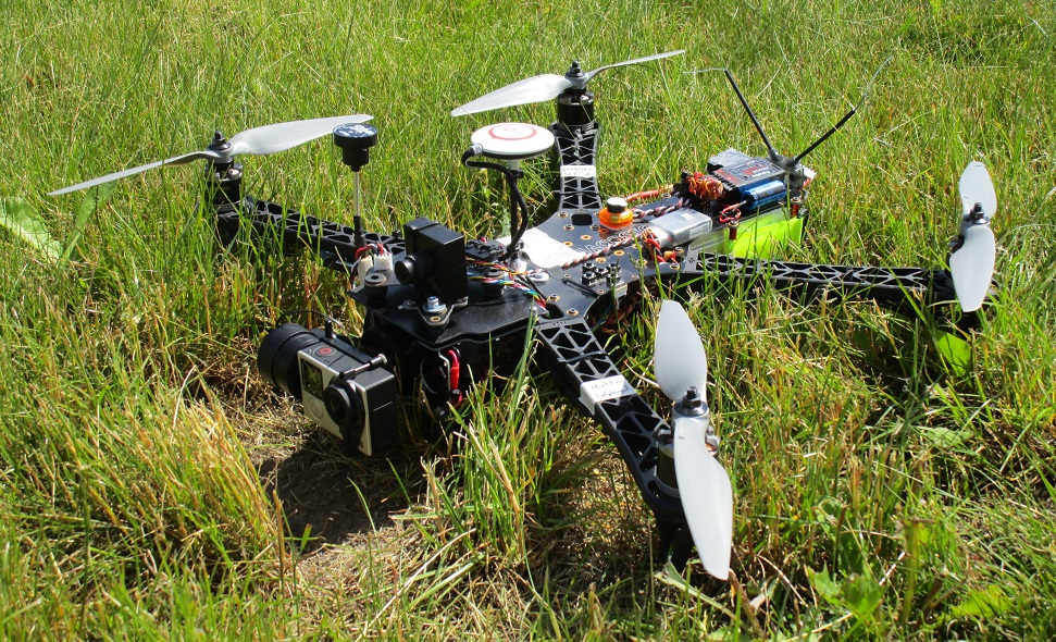

Flyger den typ bara en gång i året, men allt funkade som det skulle. Bara att ladda och flyga. FPV-flög med Fatshark HDO-goggles. Har bara en enda 4S 4000mAh-ack så det blev en lång resa för att bara flyga några minuter. :lol: Flygtid över 7 minuter men då har jag bara använt ca 2000 mAh av 4000. Vettiga max är väl 70% av 4000. Går att förlänga flygtiden genom att sätta 10"-propellrar men det kan börja småvobbla då och så blir ju filmen sämre, inte vet jag. Planer för framtiden? Får ju ingenting för den om jag säljer, så den blir väl kvar i maskinparken för dessa filmflygningar som aldrig behövs... Skulle vara kul ha nytta av den nån gång, men får se. Målet var ju att skaffa en TBS Disco och bygga en fungerande bra film-plattform och det är gjort. Dock omodern om man ska jämföra med dagens 10 år nyare DJI Mavics osv. Men hur kul är det att köpa nåt färdigt... ;-)
