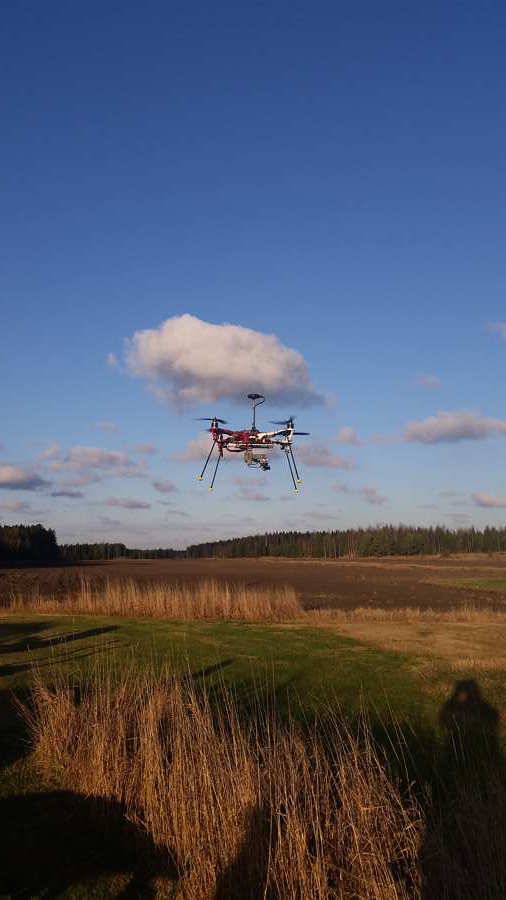

Canon Ixus 155-premiär!
Idag 16 november 2014 flög den för första gången med Ixus-kameran. :D
Först lite manuellt flygande och sen slos det om till Autohover. Den höll
kvar den rätt OK fast det blåste när jag flög. Jag flög inte så högt upp
pga blåsten.
Ack 1 - test som RC-quad utan FPV och Ixus
Ack 2 - test med FPV-kamera utan Ixus
Ack 3 - test med FPV-kamera och hade nu monterat Ixus-kameran, fotade lite.
Ack 4 - test med FPV-kamera och Ixus och fotade lite till

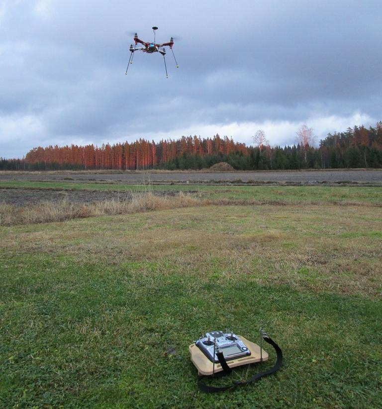

Va och flög ZeroQuaden utan gimbal och kamera.
Testade Loiter (gps hold position) och RTL samt lite gränser o sånt.
Det enda jag hakar upp mig på nu är:
1. Lutar vid hovring
När man flugit runt lite i Manual-Mode och släpper spakarna så planar den
inte ut horisontellt, utan blir lutande i nån vinkel, precis som om den skulle
ha glömt horisonten. Kompasskalibrerade om förut men det vart ingen skillnad.
Inte att jämföra med Aerobatic-mode (som denna ej har), dvs att den blir
där man lämnar den. Oavsett var man släpper spakarna, så vill den luta åt
ett och samma håll, oftast söderut. I Loiter och RTL är den horitsontell utan
problem. Det är ju inte direkt nåt stort problem, men det är som om det
skulle blåsa, den glider iväg. OM man flugit aktivt före, vanlig "hovra runt"
gör ingen skillnad.
2. Stig-sjunk-drift
Om man slår om till Loiter och sen vill rotera (rudder) så kommer man ju
åt throttle (stiga/sjunk) och då hamnar den alltid i ett litet stig eller sjunk,
för det är svårt få spaken i mitten. Borde sätta nån throttle-kurva och se
om man får bort det. Eller göra så som multicopter-sändare har det, dvs
bägge spakar centrerar till mitten. Kanske får nytta av Spektrum DX7 nu...
RTL funkade bra. Testade 4 ggr och en av gångerna landade den inom
nån cm, annars blev det inom ca 1,5m. Funkar bra. Märkte att RTL inte
gör något om den är för nära landningsplatsen (någon meter från Launch).
Planerna nu... blir nog oslaktad. Måste ju få reda på de två buggarna ovan.
Flög i alla fall 5 minuter per ack och det är då mellan 3.8-3.85V / cell efteråt.
Nedan två bilder när den står still där i luften för sig själv. Ser rätt coolt ut.
Gick fram och puttade till den men den morrade till och var tillbaks direkt.
Den rör sig inte så många cm, ibland svävar den iväg lite smått några extra cm.
Kommer filmsnutt.
