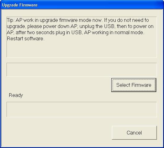

Startade GCS, lade i USB-kabeln först (om man ska uppgradera FirmWare), kopplade
in acken till quaden, klickade på "Open USB", fick upp en ruta...

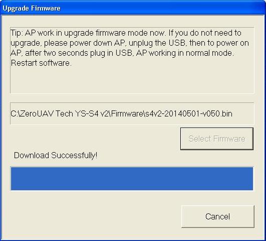

...valde "Select Firmware" osv och lät den installera. När det var klart så klickar man
på... "Cancel" (OK hade varit mer logiskt). Drog ur acken och sen USB-kabeln. Klart!

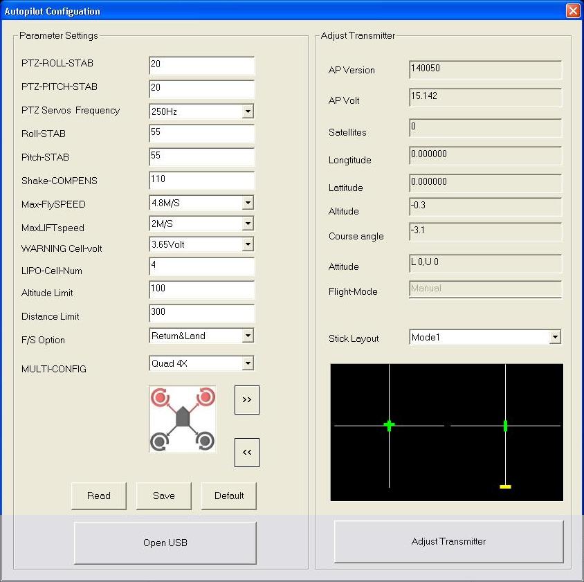

Klickade i GCS på "Adjust Transmitter" och följde guiden. Reverserade (allt skulle vara
normalt) och såg till att spakrörelserna blev rätt enligt de två spak-indikatorerna.
Klickade "Save".
Så här ser det ut nu i GCS när man är ansluten till S4an.

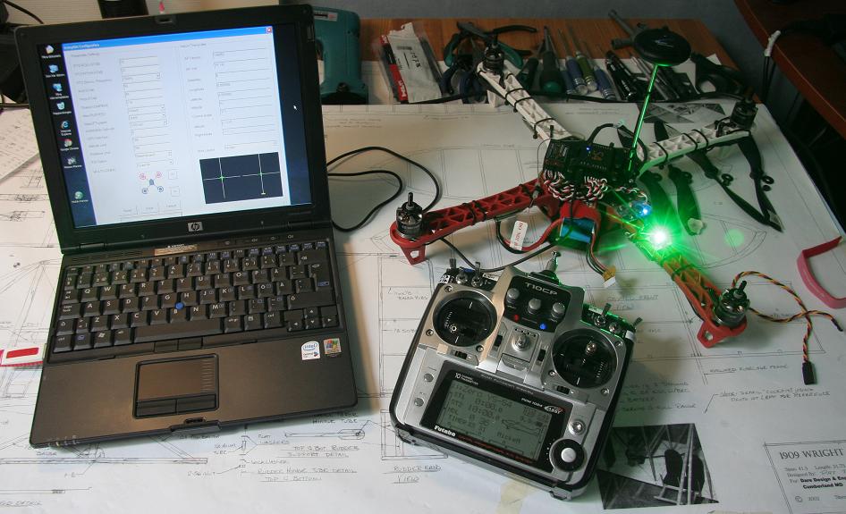

Den enkla arbetsmiljön. Dator behövs för ändring alltså.
Grafikfelet är pga att den där laptopen har för låg upplösning, kräver 800 bildpunkters
upplösning på höjden. =)

Jag har gjort den lustiga dansen vid kalibreringen (snurra tre varv..), horisontal och vertikal samt det sista magnetiska sparandet(??) enligt manual.
Low voltage har jag ställt på 3.60V. Sänka ytterligare?
Jag hade provat Manual altitude hold, funka kanon.
Den blinkade grönt, det var jag noga med att kolla innan jag ens tog upp den.
Vid det läget den stack flög jag ca 3-4 meter upp. Sen drog den iväg som den hade djävulen i ryggen... Högt och snabbt..
Sen gjorde den en vid cirkel innan batteriet tog slut (vilket jag nu försöker rädda för det blev ju helt urladdat när vi letade.)
Jag har satt Altitude limit till 10 meter (om det nu är meter så det inte är fot får då förstår jag bättre varför den drog så tidigt 10 fot= ca 3 meter)
Range limit har jag satt till 50.
Var ser jag hur många satelliter den hittar?
