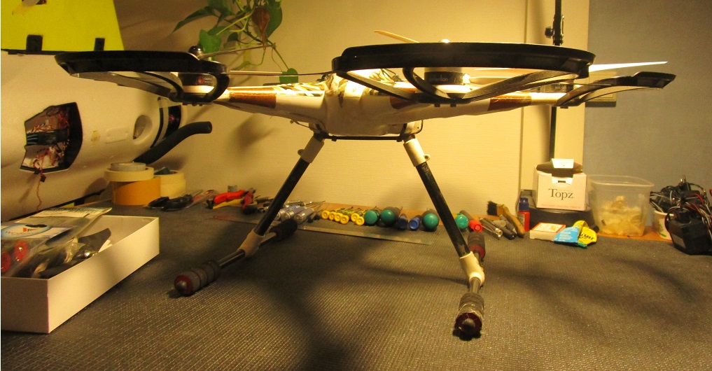

Nu är den min! :mrgreen:
Denna har ju haft lite dåligt liv med nyckfulla flygningar och andra psykbryt.
Hälften behöll säljaren (sändare med bildskärm med videomottagare, rc-mottagare,
gimbal med kamera och videosändaren, batterier, mm)... Detta kan du ju sätta
på en RC-bil och styra med sändaren samt följa med bilden. :-) Sändaren ska ju
vara OK, bara du ger matning till modulen vid gimbaln (+7V och +15V). Men vem
vet, kan ju bli lite varningar pga att den saknar en del annat som GPS, Kompass,
Flight Controller, osv. :?
Men resten tog jag hand om.
Dvs ram med infällbara landställ, ESCs, motorer, propellrar, propellerskydd samt
"elektronik"-kort och flight controllern.
Funderade va sjutton jag ska göra med den. Den är lite udda med sin profil och form
på ramen, se ut som nån sorts älgfluga eller nåt. Vad kan man göra med den!?
