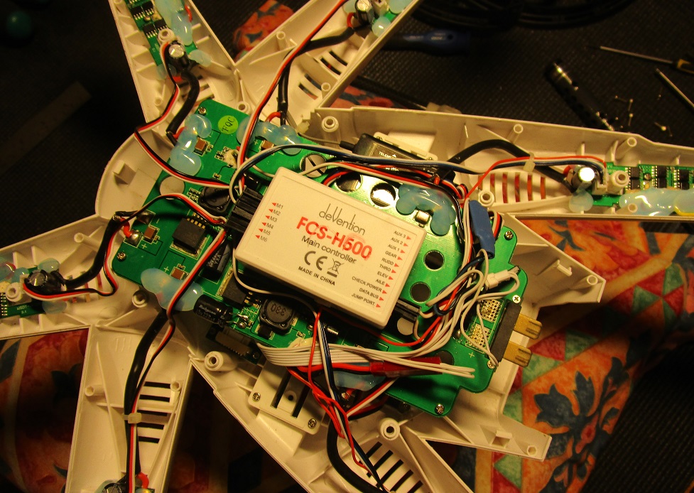

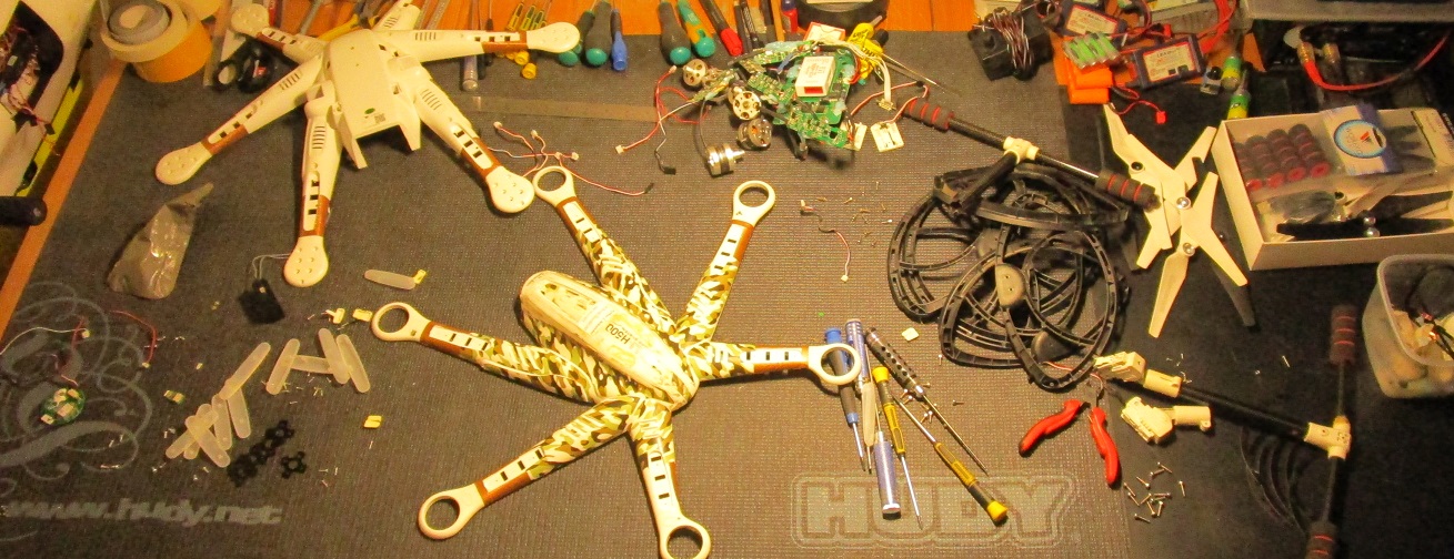

Plockade bort propellrarna, propellerskydden samt lyfte bort locket med inbyggda GPS
och kompassen. Konstaterade att signalkablarna inte var tvinnade. Signalkablarna var
även stripeade längs med matningskablarna till ESCarna (6S 22,2V). Dessutom var
ESCarna limmade med värmepistol så limmet täckte över ESC-komponenter som måste
kylas. Heta ESCs brukar bete sig olika, vissa klipper matningen till motorerna, andra
brukar sänka strömmen, andra pulserar, osv. Dvs risken att nån motor strejkar ökar.
RC-mottagarkablarna var ihopbuntade så som man inte ska göra. Märkte att armarna
var väldigt flimsiga så om controllern var hårt ställd (PID-värden) så kan den få spunk
om en arm vobblar lite. Väldigt många kontakter på kritiska funktioner, gillar inte.

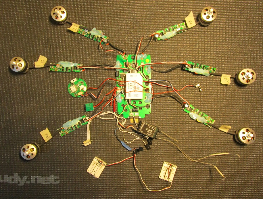

Efter jag "slaktat" allt så satte jag tillbaks alla skruvar där de kom ifrån så man slipper grubbla senare.
Kopplade ihop allt för att "tänka bättre" hur jag ska göra.

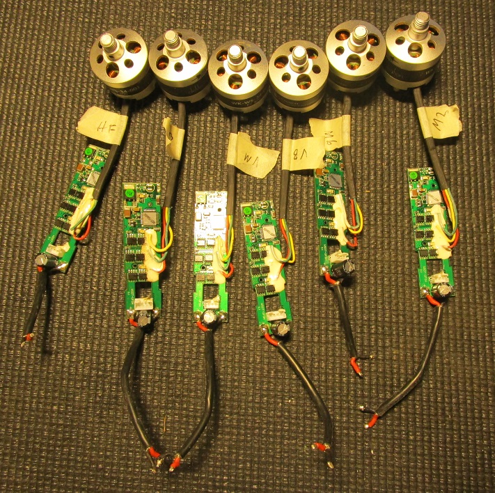

Lödde bort motorerna med fartreglagen.

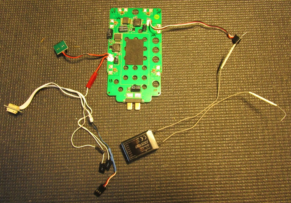

PDB och mottagare samt kablage till gimbal.
Detta kan underlätta för dig Atte att få igång grejerna du har.

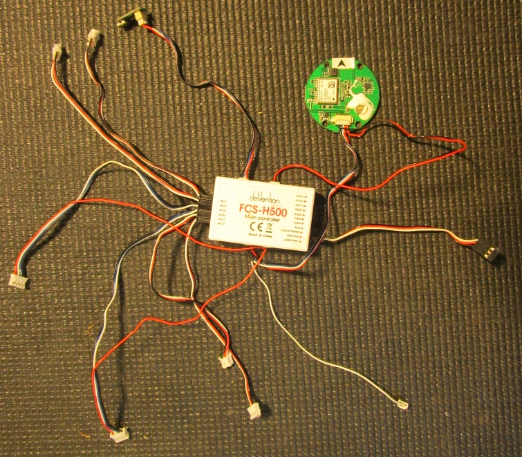

Flight Controller med GPS/Kompass. Dessa behöver jag inte längre...

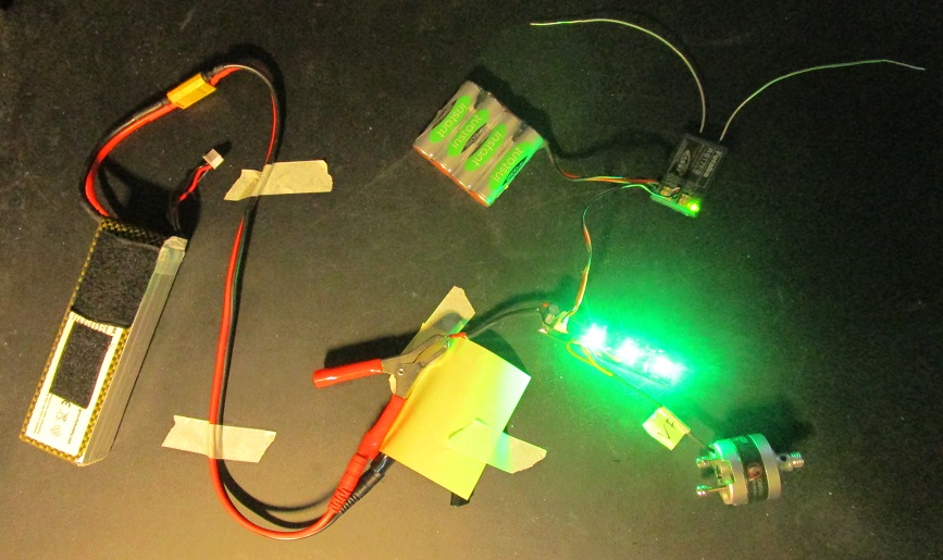

Börjat testa fartreglagen och motorerna (dubbelkollat rotation, LEDar, mm). Alla snurrade i alla fall.

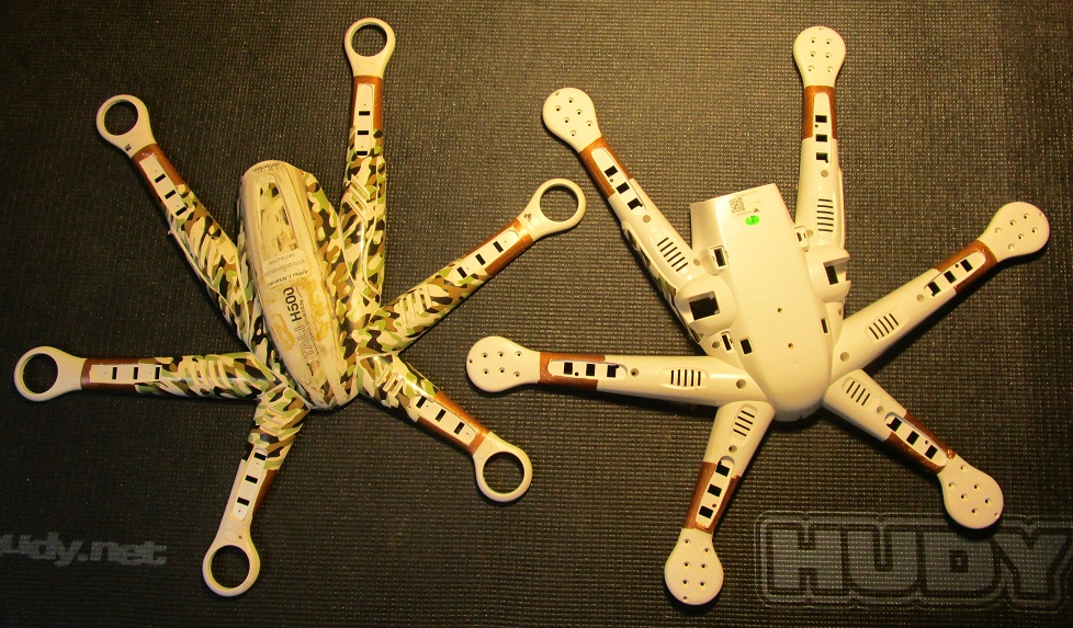

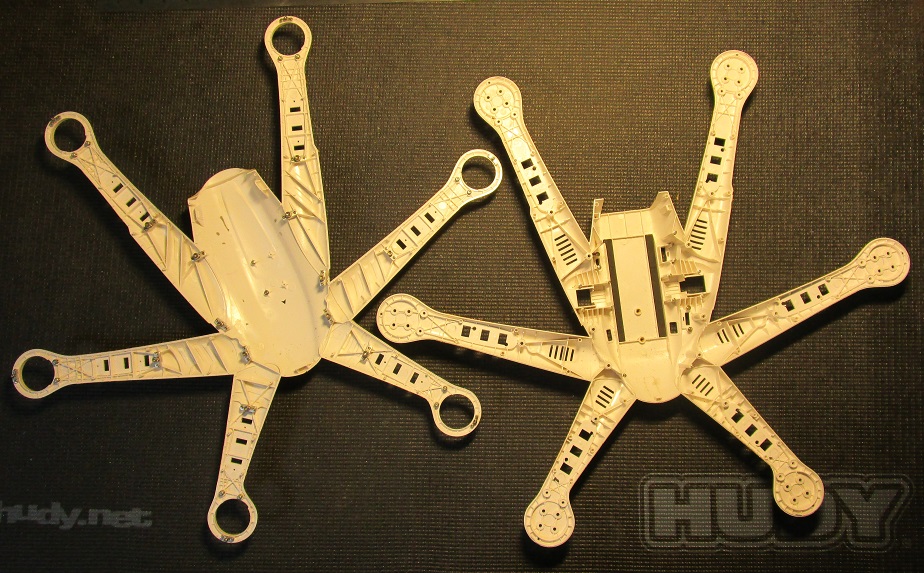

Utsidorna av skalet.
Insidorna av skalet.
Så nu ska de två skaldelarna frigöras från alla klistermärken, ruggas upp, (grundas vid behov), målas (får se om det blir mattsvart eller nåt annat).
