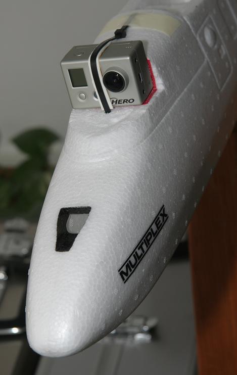

GoPro-kameran

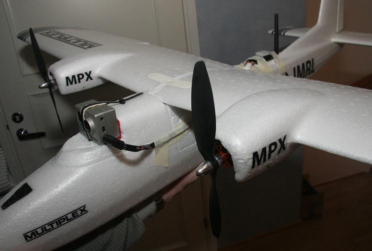

Skar ut "locket" på nosen för att få kameran på plats. Använde
kardbordband under och bakom samt även stripe för att hindra
kameran att glida iväg. Testade filma i de fem olika lägena och
Full HD vart bäst, dvs man ser ej nosen på flyget. :D Duger!

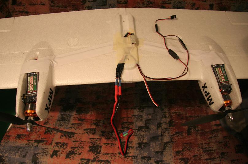

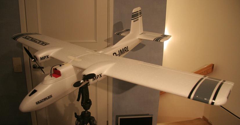

Ytterligare lite fix!
Flyget är klart för nästa omgång testflygningar.
Vingen redo. Man ser motorerna, fartreglagen samt
kablaget från matningen till reglagen, throttle-kablarna
och skevservokablarna.

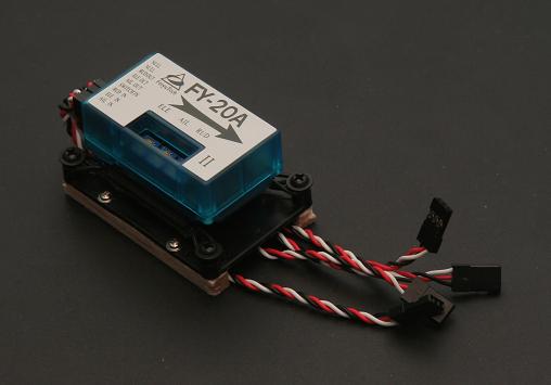

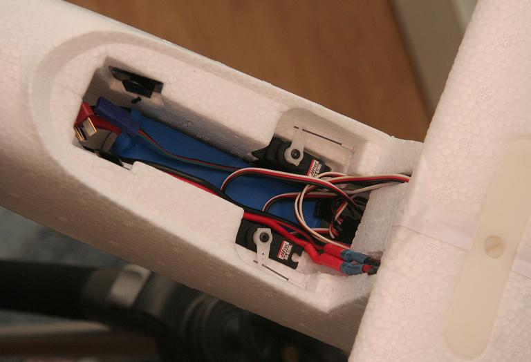

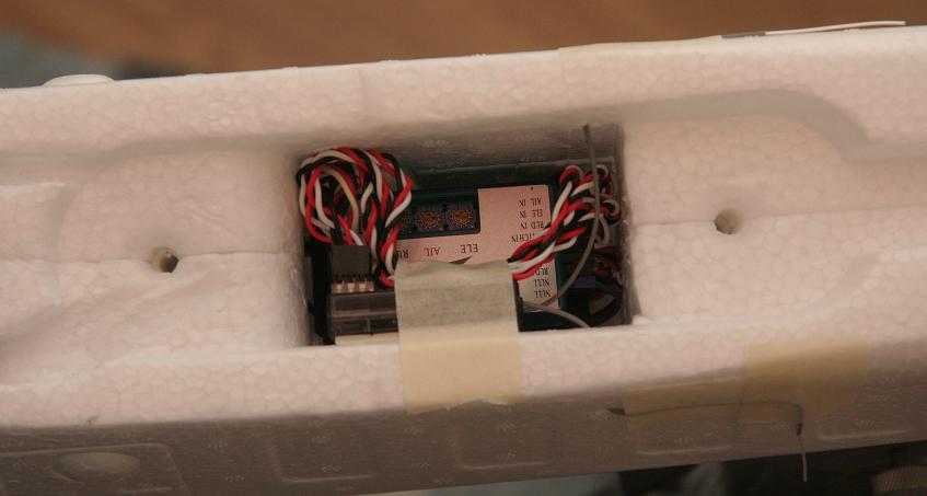

Gyrot i CG. Det hänger i den där bädden som är fast i botten.
Gyrot hänger rätt fritt. Gyrot lyser blått om det skakar eller
vibrerar för mycket, men ännu dummare, det blinkar rött när
gyrot funkar gött?! Till gyrot är följande anslutet:
- Switch (ställbar från sändare för gyro ON / OFF)
- Aileron IN
- Elevator IN
- Rudder IN
- Aileron OUT (går via Y-kabel till de bägge skev-servona)
- Elevator OUT
- Rudder OUT
- Reset-kabel
Ovanför är 2.4GHz-mottagaren.
- Aileron
- Elevator
- Throttle (styr bägge motorer, men tar matning till mottagaren från endast ena ESC'en)
- Rudder
- Gyro
- Extern matning när man kör ESC-löst
Under "locket" finns acken, placerbar på två ställen beroende
på om man kör utan eller med kamera. Lite kabel-oreda här,
svårt få det snyggt när man måste ta av och på vingen.
Så där, flygklar! :D
Vi tänkte flyga i morrn på eftermiddagen, 3m/s och sol. Vet ej
riktigt var än, är ju snö överallt.
- Test 1 Utan kamera, gyro avaktiverat för att trimma in eftersom det är annan sändare, mottagare och vikt.
- Test 2 Utan kamera, börja testa gyrot och ställa in det (känsligheten ställs med potentiometrar på gyrot, som är under vingen, suck).
- Test 3 Med kamera, testa utan gyro för att trimma in, sen slår man väl på gyrot och ser. :D
Flygklar vikt komplett med kamera och ack = 1.360g

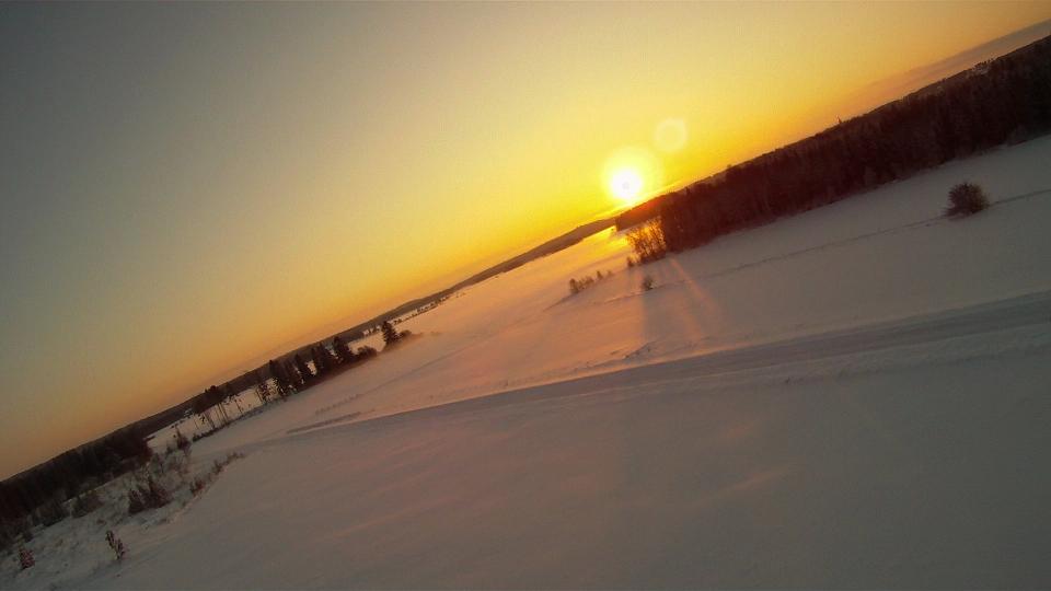

Har gjort lite annat så jag har inte hunnit så långt att den kommer ut ikväll.
Men jag sparade undan några snapshots så ni har nåt att dregla över.
Obs, dessa bilder är halverade för att få rum lite bättre här. Tycker det
blir rätt bra bilder ändå, det är ju trots allt inte en fotokamera, utan en
filmkamera. Dessutom var det rätt skymt och marken blev "suddig" pga
dimma som knappt syns ovanifrån. Eftersom den spelar in progressivt så
blir det rena frames. DET gillar jag med en kamera! Måste i övrigt säga att
platsen vi flög på va riktigt bra!!! Helt öppet, inga elstolpar eller nån större
väg i närheten. Jag glömde flyga högt och när Marcus flög, så var det sån
dimma att det var svårt se flyget från marken.

Och två bilder på sola i andra ändan! :D

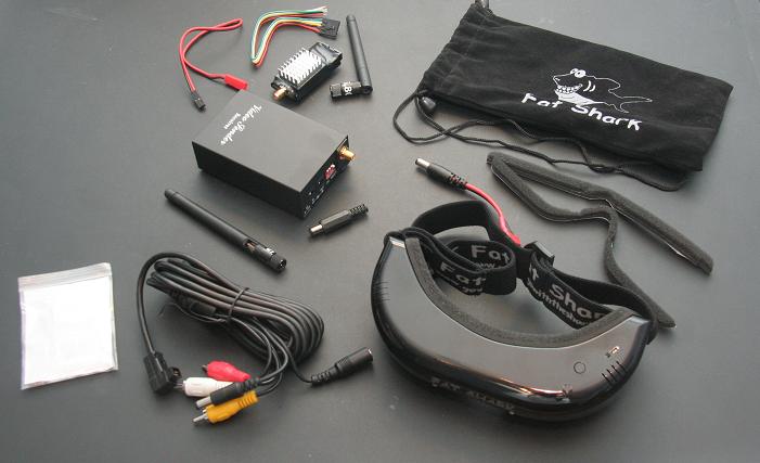

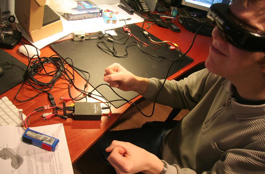

Lite bilder på grejerna... goggles + mottagare + sändare + tillbehör.

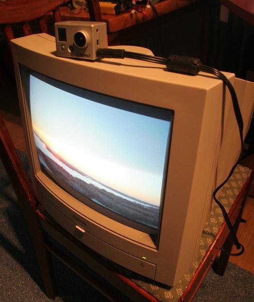

Vi testade koppla GoPro-kameran till en gammal hederlig RGB-monitor
(fd Amiga-skärm) och det funka kanoners! :mrgreen: Filmen spelas upp.

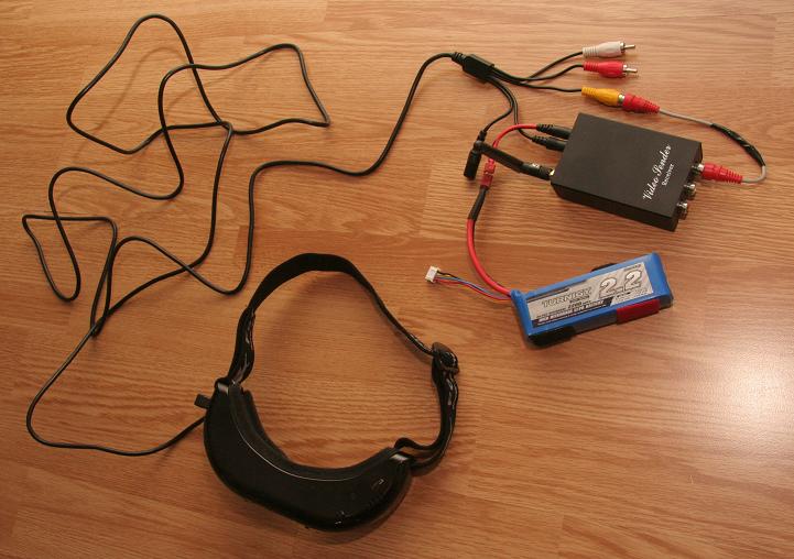

Och sen efter diverse tester som MarcusG beskrev så fick vi allt att
funka med aningen för mycket kablage, som då ser ut så här.

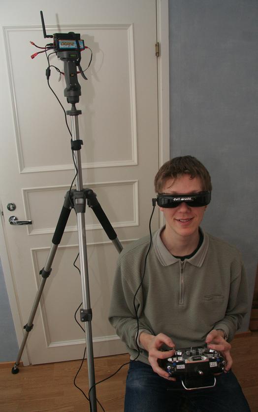

Nu är vi FPV-flygklara!!!
Vi har inte ens nämnt vad vi har för grejer!
Ej kit, utan ihopplockat för vårt behov.
Goggles = FatShark RCV922 Base Station Aviation Edition (ej Wireless)
Sändare och mottagare för video = 5.8GHz
Sändare och mottagare för flyg = 2.4GHz

Bild på videomottagargrejerna...

Vår "groundstation" med pilot! :mrgreen:
