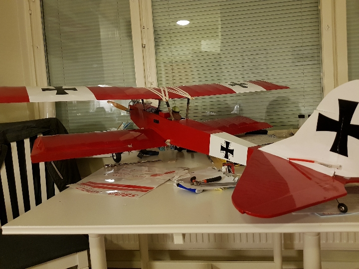

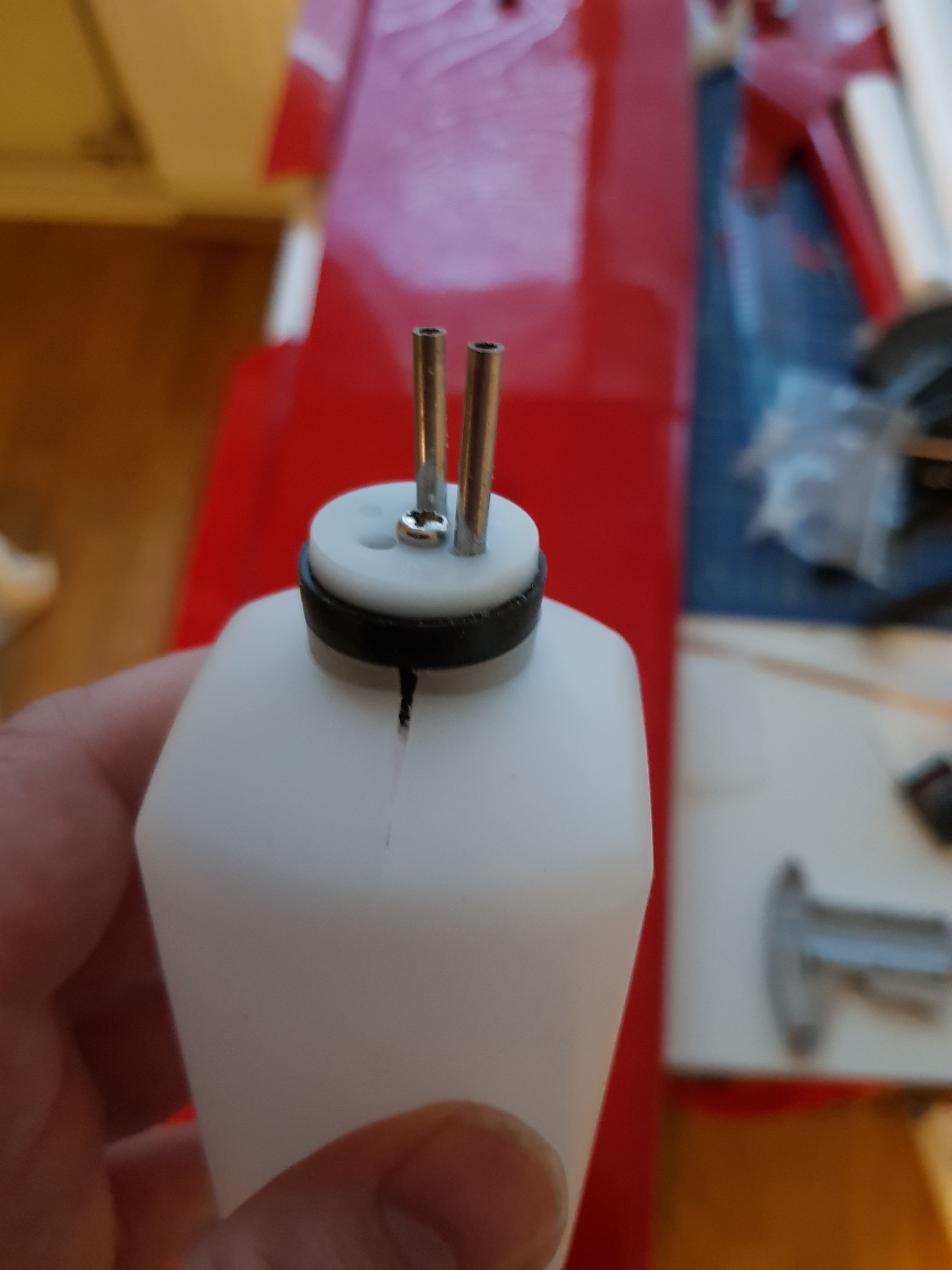

Allt kan ju uppenbarligen inte gå bra.

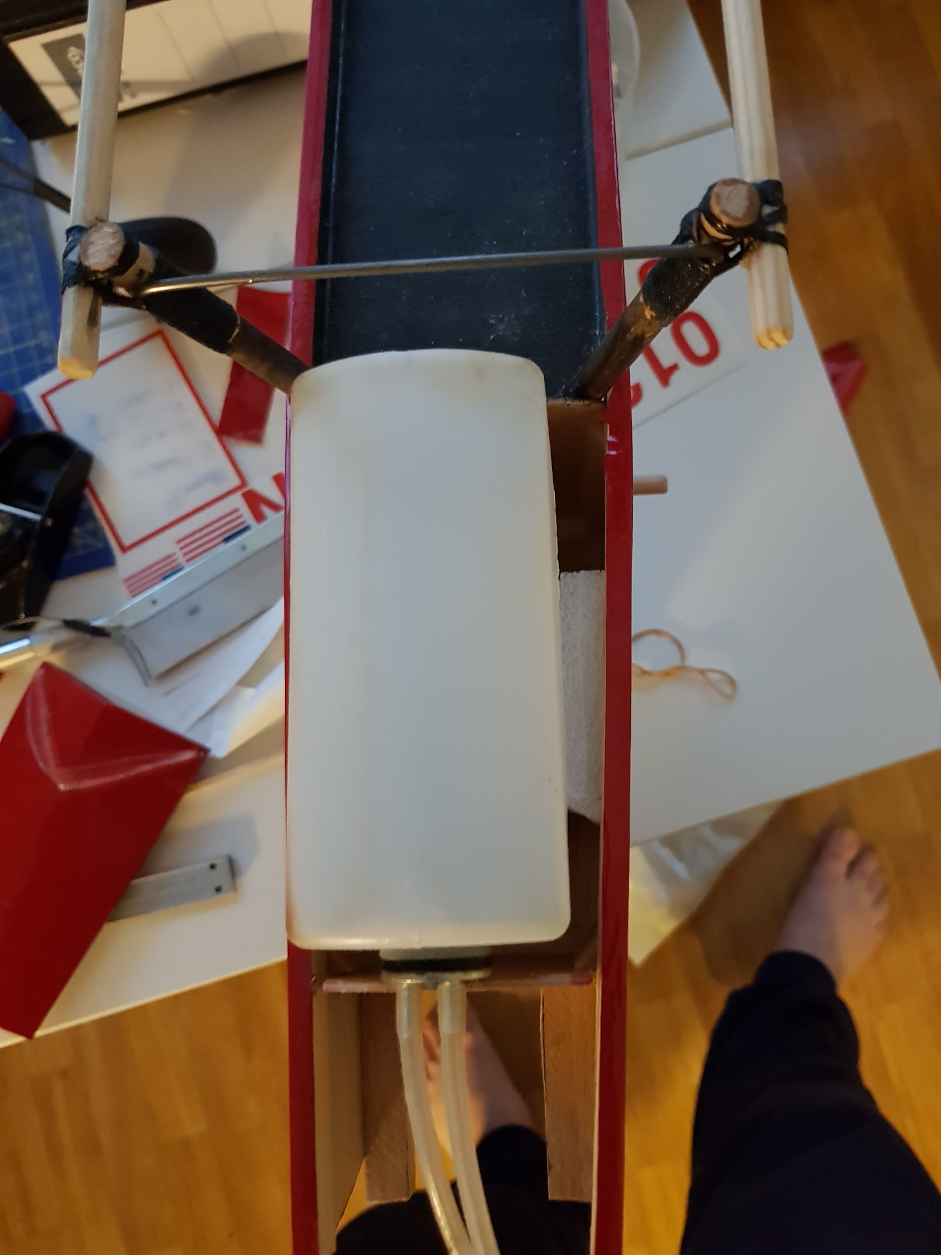

När jag skulle fixa för bränsletanken så märkte jag att den spruckit längs svetsen.
Nåja får kolla ifall en calmatotank passar.
Sen så har jag upptäckt att det bara finns 2 kontrollhorn med i kittet samt inte några stötstänger till skevroder.
Nåja jag har lite stötstänger ligger men är fortfarande kort på 2 kontrollhorn

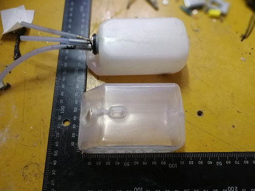

Calmatotanken ser ut att passa precis med lite tunnare dom. Vad tror ni om det? Bättre med mindre tank eller tror ni det går?

Jag har både horn o tank om det kniper
Härligt. Vad är det för tank? Den som satt var en 180cc.
Är du i stan något i veckan?
Kollar lite senare o fixar nån bild

Psst, släng in ett rör till i tanken så har du lättare att tanka. =)
Dessa har jag. Volymen vet jag int riktigt men vanliga mått. :)
Ska in till stan idag faktiskt. runt 15 tiden är jag där

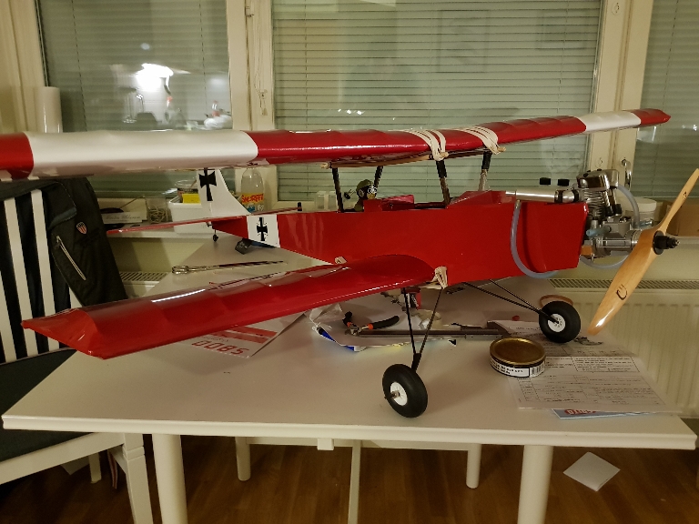

Motorfästet är nu färdig och tanken är på plats och nödvändigt hål borrat.
Nu lär jag lösa länkage för trottel och sen justera in övriga länkage och klistra dekaler.
Sen färdig

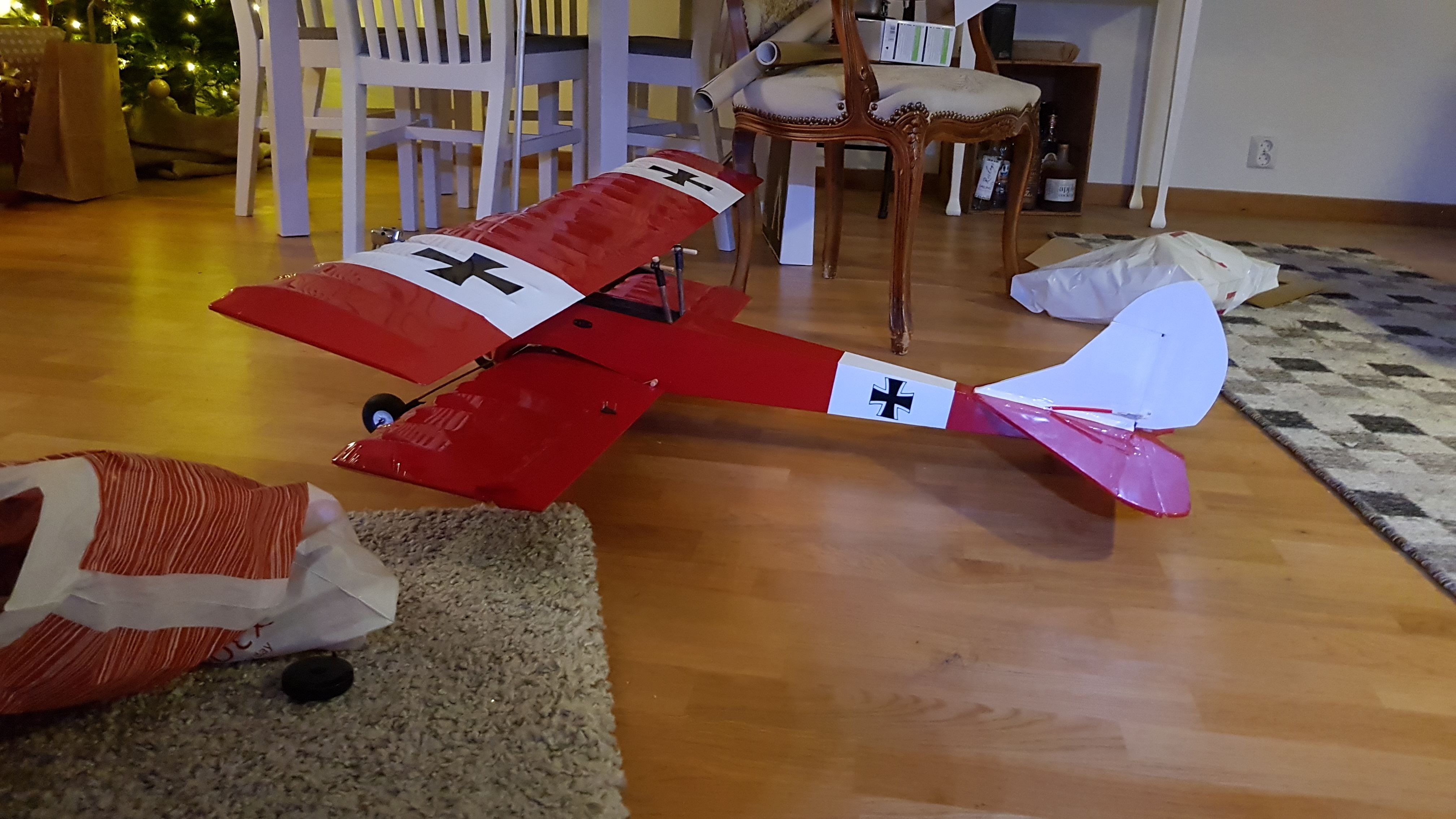

Har börjat lite med dekaler nu.
Funderar fortfarande på trottellänkage.
Med den tanken jag har så finns bara plats för stötstång över tanken och in till sittbrunnen. Enklast vore att göra en slits för servoarmen in i sittbrunnen och koppla stötstänger däri.
Det ska ju till 2 figurer så man får fundera på hur det skulle gå ihop. Kanske stötstänger genom piloten.
Eller kanske ha en fjäder och en tråd som drar och fjädern som håller emot för trotteln
IMG-20171220-WA0000.jpeg [987.83 KiB]

Gammalt flyg, gammal teknik -> dra länkaget på utsidan men servo inne i kroppen. ;-)

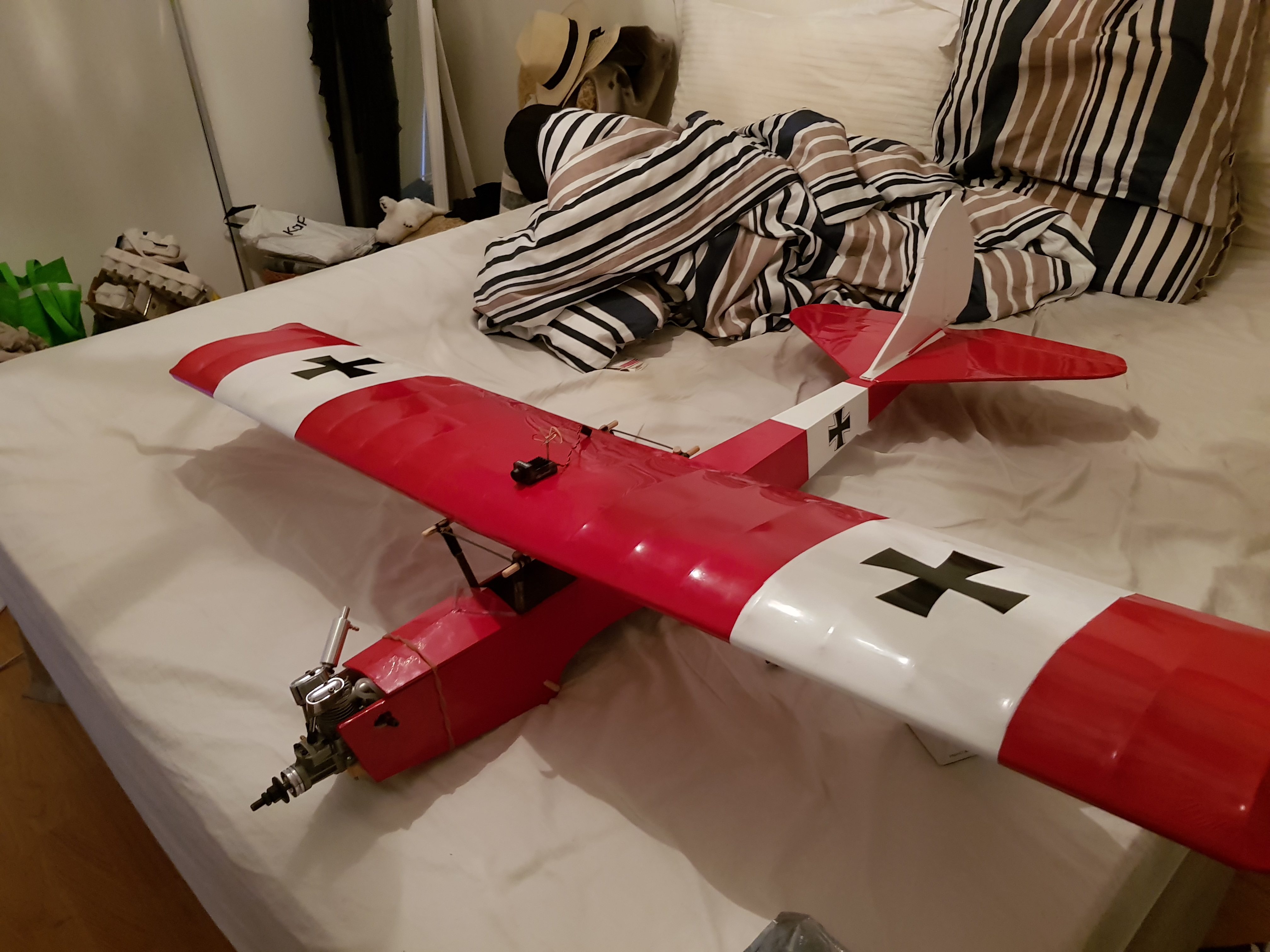

Gott nytt år alla.
I stort sett klar förutom små vitala delar.
Lägger upp en liten bild där jag är nu. I mitten på övre vingen ligger en liten fpv kamera med sändare
