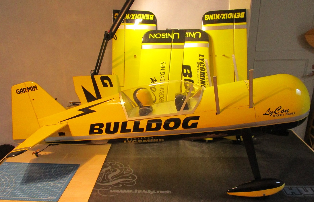

Den är på bordet!
Allt snack om gula flyg och bensinflyg och 2021 och allt...
så fick mig att rensa ett bord och plocka fram denna guling.
Bulldog-bokstäverna går ju att ta bort om man stör sig på dem.
Rengjort flyget och sitter och tittar på den.
Ska tömma bordet nu och släpa fram alla grejer jag har till den så jag får koll på läget.
Vem vet vad man får för planer för denna nu... :roll:

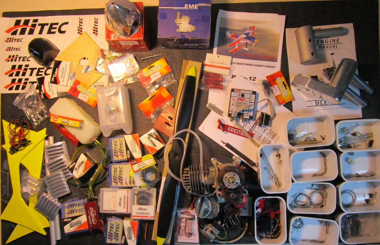

Alla övriga delar genomgångna...
- DLE-55 (Walbro-förgasare) med originaldämp och en annan blank Pitts-dämp + R-stift och tändsystem
- Miracle 4" alu-spinner
- EME-elstarterkit färdigmonterad
- Luftfilter a la "V8-luftfilter"
- Svart Fiala 22x8-propeller
- Två olika motorstands och gummiupphängning
- Vingrör (det långa hittade jag efter fotot), vingstag
- Sullivan SkyWriter-kit och 550 cc-tank för rökolja
- 700 cc-bensintank och slangar
- Emcotec DPSI RV Mini 5 Magic Dual Power Servo Interface-kit
- Ett drös askar med alla skruvar, muttrar, brickor, vajrar, stag, osv
- Fyra såna där snitsiga Miracle ventiler för att tanka bränsle och rökolja, antar att jag tänkt välja ut två av dem
- En panel med strömbrytare och lite andra anslutningar, inte kollat vad jag tänkt med den
- Fyra Alu-ventilationsgaller
- Rcexl KillSwitch
- Rcexl digitala RPM-meters (vet ej varför jag har två, kanske ena passar DLE och andra inte, är skillnad på signaler från tändsystemet)
- Pilotgubbe och instrumentbräde
- Två LiPo-övervakare så man ser hur mycket man har kvar utan att mäta
- En massa servokablar glömde jag fota
- Hitec-blåeloxerade alu-servoarmar
Sen var det dom där servona som jag inte blir klok på.
Jag hittar lådorna men inte alla servon, så dom måste jag leta upp.
Men i alla fall verkar jag ha samlat ihop dessa (bara fyra av de på bilden):
- 6 st Hitec HS-645MG 7,7kg (har alla dessa servon)
- 4 st Hitec HS-5645MG 10kg (var är dom? har bara askarna)
- 2 st Hitec HS-5585MH HV-servon 14-17kg (har bara ena, var är andra servot!?)
Servon behövs till följande:
- 4 Skev
- 2 Höjd
- 1-2 Sido
- Throttle
- Choke
 Post subject: Re: Bygge: Above All Pitts "Bulldog" Model 12S Python
PostPosted: Fri 01 Jan 2021, 14:36
Nu har jag löst mitt servo-problem...
Jag hade köpt 4 st Hitec HS-645MG 7,7kg till skeven på Python, dom har jag.
Jag hade även köpt ett Hitec HS-5585MH 14-17kg-servo till Python, det har jag.
Men jag hade inget throttle-, choke- eller sidoroder-servo till Python.
De övriga servona jag nämnde ovan är lådorna som hörde till servona jag hade i min 50cc GP Yak 54.
Dom servona ligger i en låda och väntar på flyg:
- 2 st Hitec HS-645MG 7,7kg
- 1 st Hitec HS-5585MH HV-servon 14-17kg
- Och så har jag två Futaba S3010 för throttle och choke
Phust!
