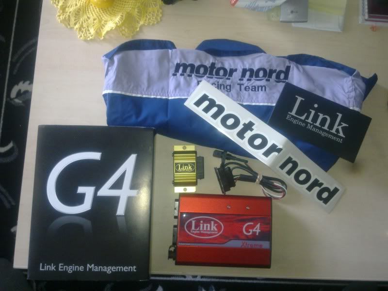

Idag har jag varit på minikryssning till grisslehamn och löst ut mitt nya styrsystem!
Lite dekaler som ska på bilen å ett par fräsiga skjortor följde med oxå, så man får va riktigt finklädd på after-racen i sommar :D
