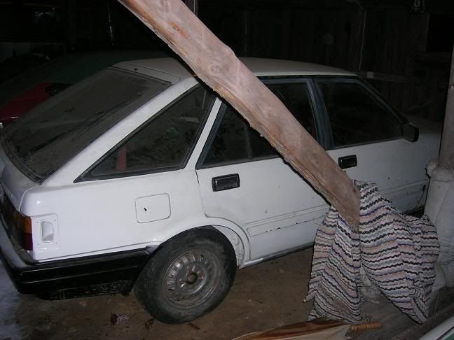

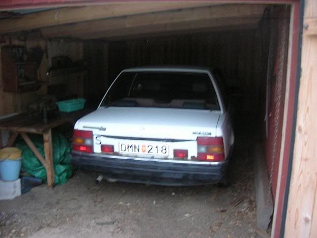

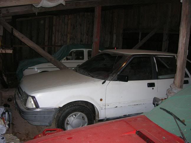

Vad kul att det finns fler än jag och farsan som renoverar Stanzor! Farsan har en vit Nissan Stanza cupé 1985 som han har renoverat till nästan nyskick, det som återstår med den bilen är att sätta ihop den för just nu sitter det gamla skitdörrar, skärmar med mera på, sådant har han nytt.

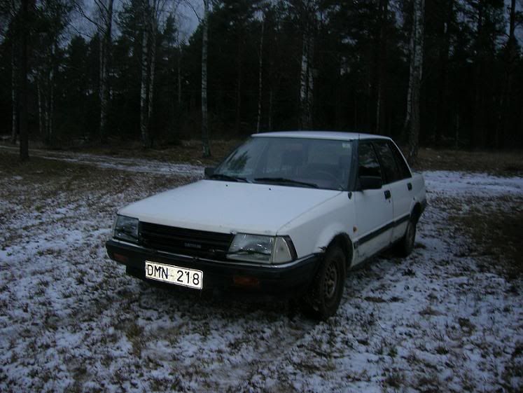

Och vad det gäller med min Datsun Stanza 1982 sedan som också är vit så håller jag just nu på och lagar upp all plåt som är dålig både här och där! Golvet är väl 50% utbytt. Det som leder mig till att renovera ett sådant risigt projekt är för det första att just sedanen är så ovanlig i Sverige och så har bilen dess utom varit i familjens ägo för längre sedan. Och så fick jag reda på att den skulle skrotas och då kunde jag bara inte låta den bli det så jag slog till och köpte den för skrotpremien! Och jag planerar att göra en mycket seriös renovering av den! Det skall inte finnas en rostfläck på bilen när jag är färdig och så ska hela bilen lackas om!
Farsans cupé:
Min sedan:
