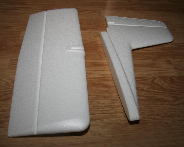

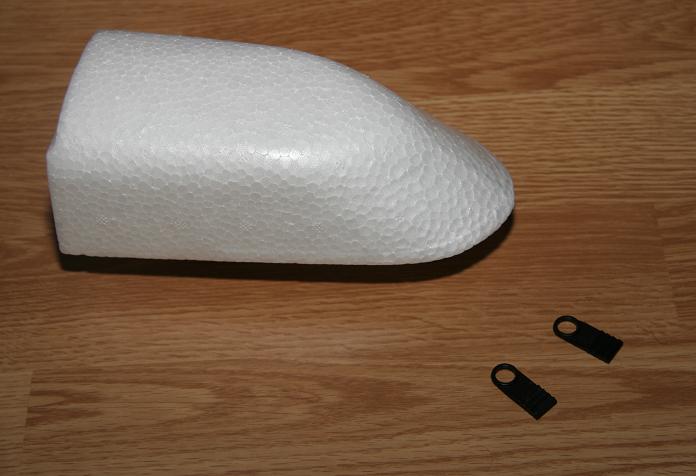

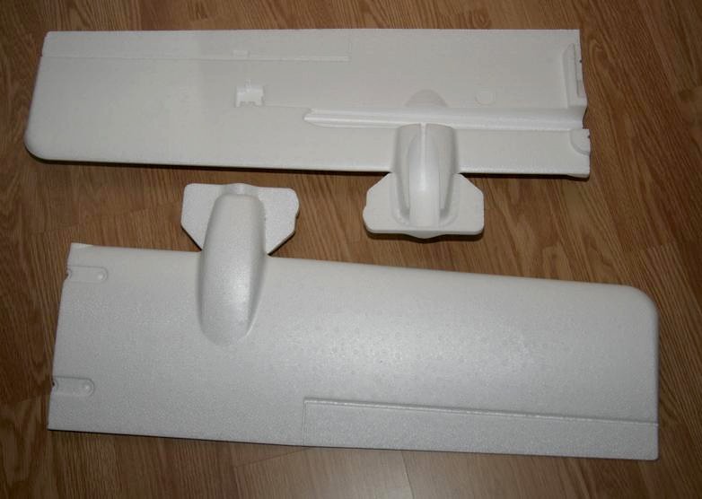

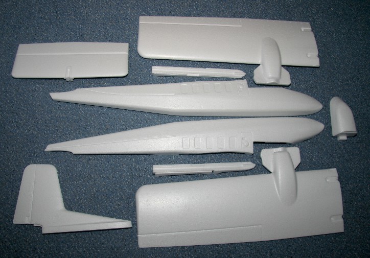

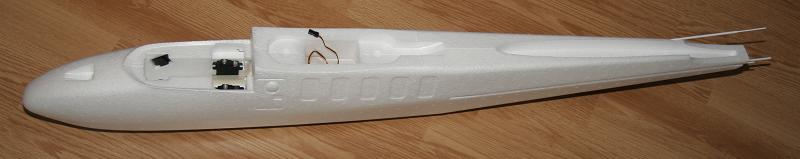

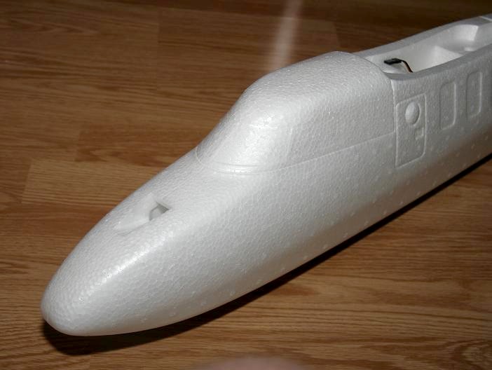

Elapor-delarna... (det är nån klump runt varje motorhus som ska bort)
Två kroppshalvor, två vingar med skevroder, en stabilisator med höjd-
roder, en fena med sidoroder, två bitar som skall vara under vingarna
samt "canopy".

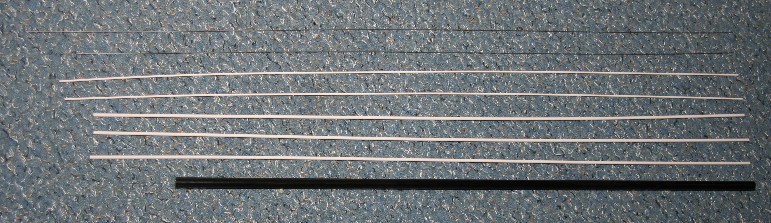

Stag för höjd och sidoroder samt dubbla rör för desamma och rör för
35MHz-antenn om man ska ha sån och så kolfibervingröret.

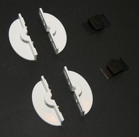

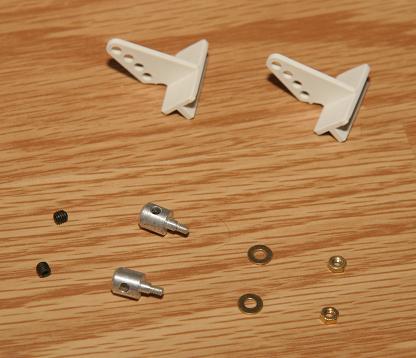

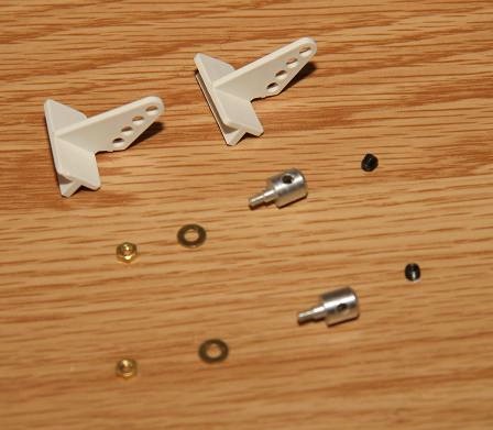

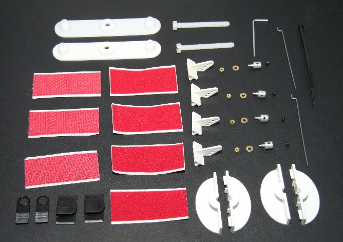

Smådelar som vingfästen med tillbehör, roderhorn med stötstångsfästen,
skevstag, kardbordband, canopy-fästen.

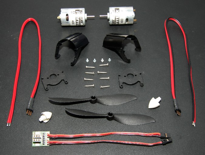

Alla delar som hör till borstade systemet, vilket vi inte kommer använda...

Monterade på skoj ihop borstade motorerna med motorfästen,
propeller och spinner. Då har man allt på ett ställe i alla fall.
Kommer antagligen säljas?!

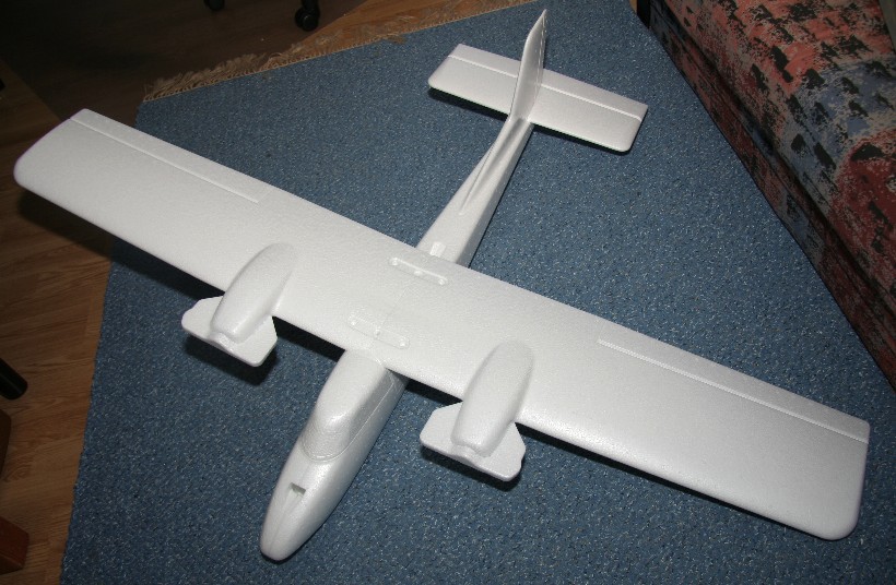

Provmonterade ihop flyget för att se hur det skulle se ut.
Det vart lätt som tusan och känns lagom stort. Inget är limmat.

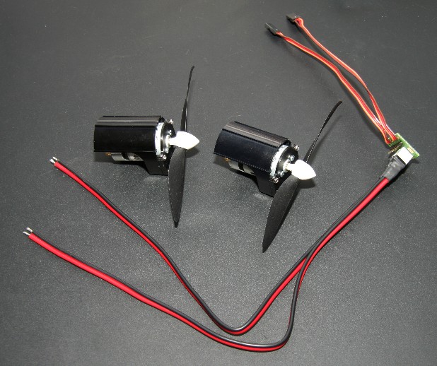

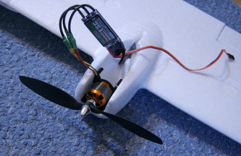

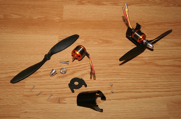

Motor-delarna. Motorerna är PowerHD HD-2830 KV980.
Monterade ihop även dem för att samla grejerna på ett ställe.
Fanns två propellerfästanordningar, en låst variant och sen
den med gummiband som kanske inte är så lämpligt, dom brukar
ju gå av och det är inte bra på ett FPV-flyg...

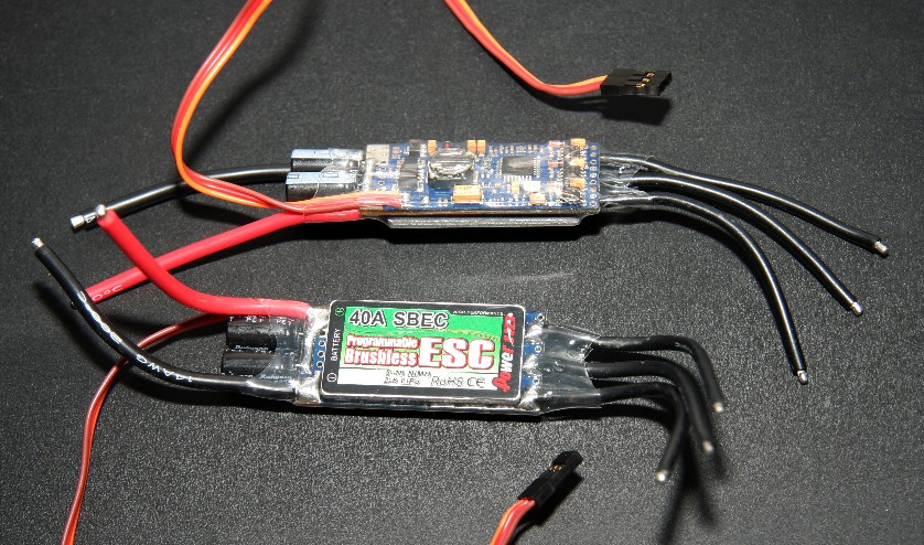

Här ses PowerHD 40A SBEC ESC, programmerbara som alla andra.
Vad står SBEC för egentligen... UBEC är ju vanligt ha som extra
och dessa ESC brukar ha BEC. Hm.

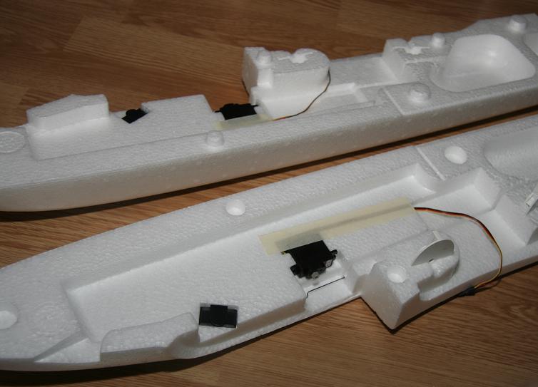

Bygget började häromkvällen!
Kommer först montera ihop flyget som ett vanligt radiostyrt flyg
och testflyga det. Ser ju inte mycket ut för världen, men sen blir
det gyro-uppgradering, sen börjar vi fylla flyg och projekt med
tusenlappar för att få till ... FPV!!! :D :shock:

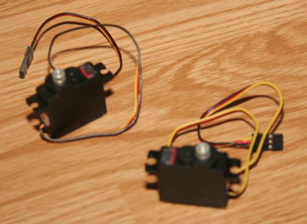

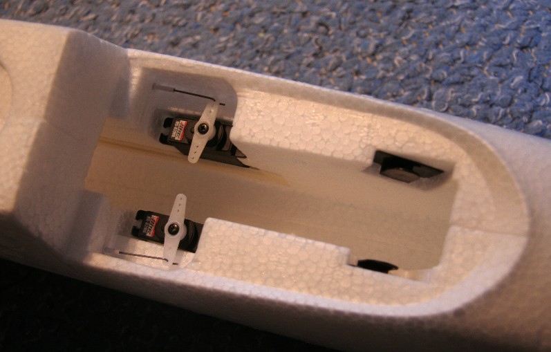

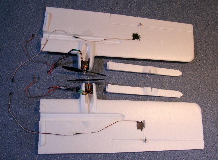

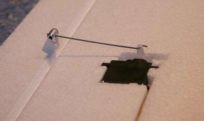

Satte skevservona på plats.
Ska limmas med limpistol, men anvädne dubbelhäftande, det biter som tusan.
Vet nån vad det är för lim i limpistoler?
Motorerna på plats. De borstade motorerna är lite svagare så då räckte det
tydligen med att sätta fast motorbockarna med kardbordband. Jag limmade
dem på plats. Får balansera propellrarna sen så det inte vibrerar.

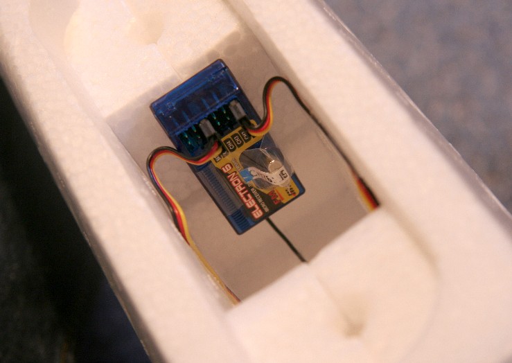

Satte in en 6-kanals Hitec Electron 6 35MHz Dual Conversion mottagare, har funkat finfint.
Flugit mina Tiger 60 med den samt några till flyg.
Här är bara sidoroder- och höjdroderservot anslutet.
Saknar bägge skev samt throttle.

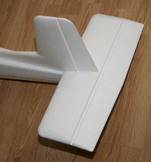

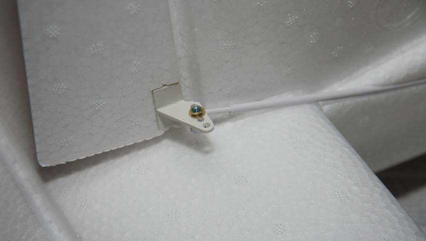

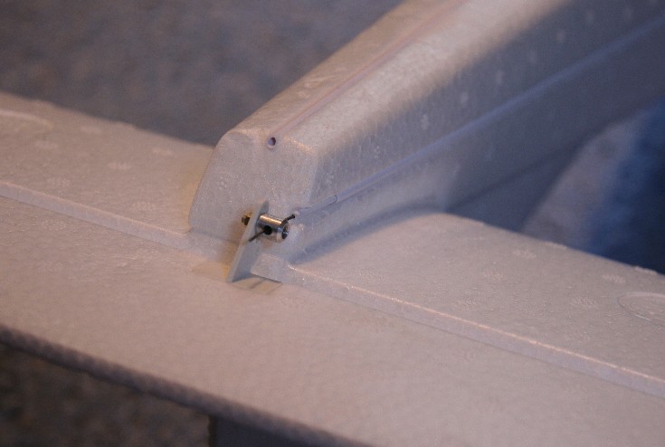

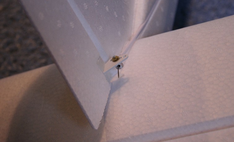

Gjorde klart sidoroder- och höjdroderstagen i bägge ändor.
Det lustiga var att man inte kom åt att skruva fast insexskruven i sidoroderhornet så bra,
blev att borra hål genom flyget så man kunde använda en vettig insexmejsel.

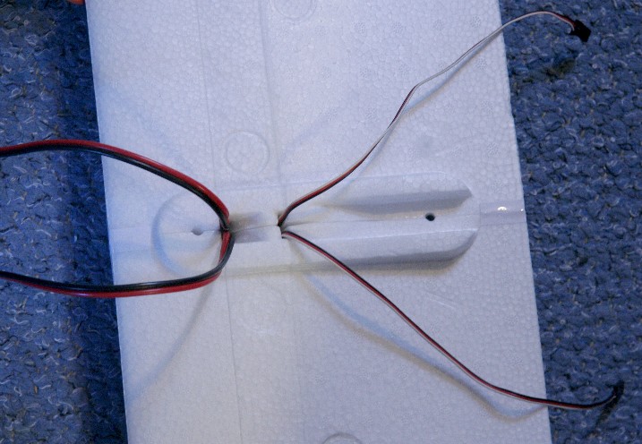

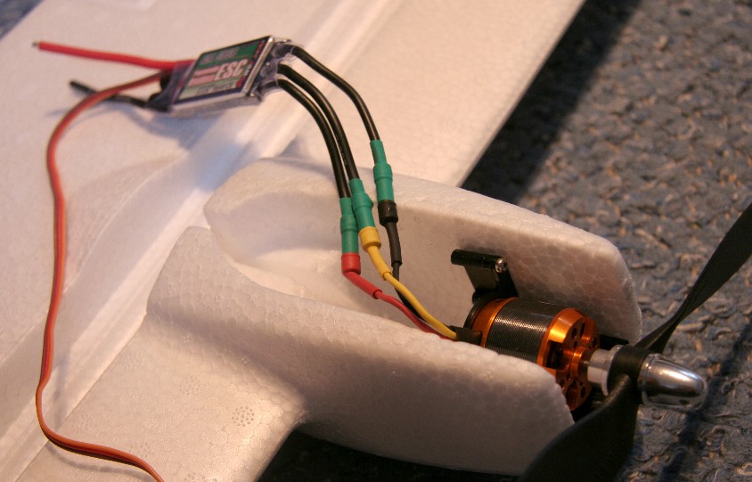

Sköt in strömkablarna, satte i vingröret och limmade fast vinghalvorna.
Dom kanske går att ha lösa, men det knirra o knarra o flexa. Satte även
fast vingfästena.

Fixat kontakter för fartreglaget. Skall bara ställa hållet och sen sätta fast.

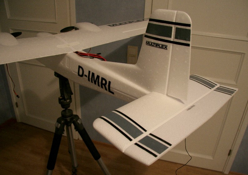

Vill inte att ett FPV-flyg ska se ut som ett passagerarflyg. Hm, börjar tejpa lite egna dekaler.
Sen satte jag på lite mer...

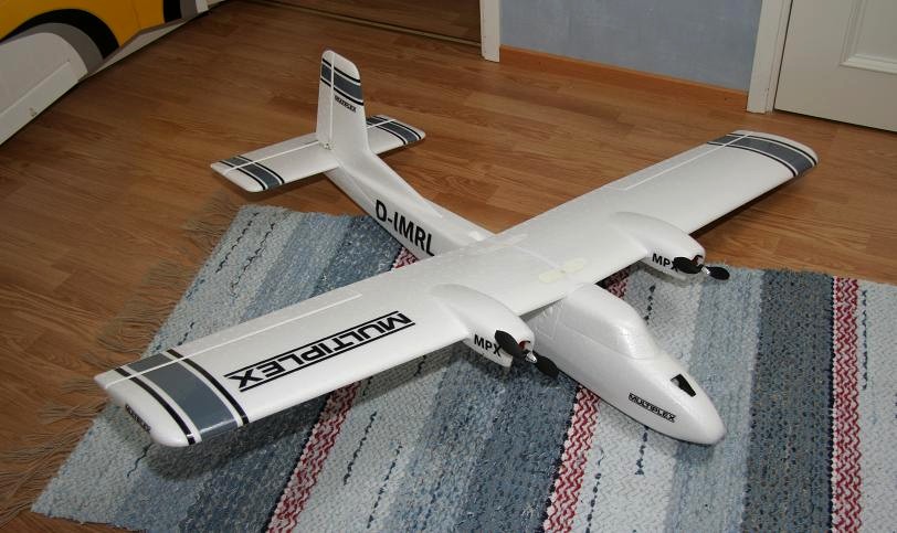

Flyget är flygklart!
MarcusG och jag gjorde det sista inför premiärflygturen som
hoppeligen blir i morrn söndag om vädret vill va med oss.
Det som vi redan märkt att man kanske borde göra nåt åt,
är att nedgradera strömmatningen till fartreglagen. Det blev
lite väl fet kabel och jag vet inte om man måste ha det.
Får kollas upp.
Och dom där jädra propellrarna och spinners som används,
dom är skräp. Måste se om vi hittar nåt bättre. Felet? Ja
dom är ju inte centrerade, det skakar rätt bra. Efter 1h
pillande så fick vi motor med spinner + prop på bägge att
duga för premiärtur i alla fall.
Vet ej hur länge acken räcker. Får testas. Kommer använda
3S 2200mAh 11,1V LiPo.

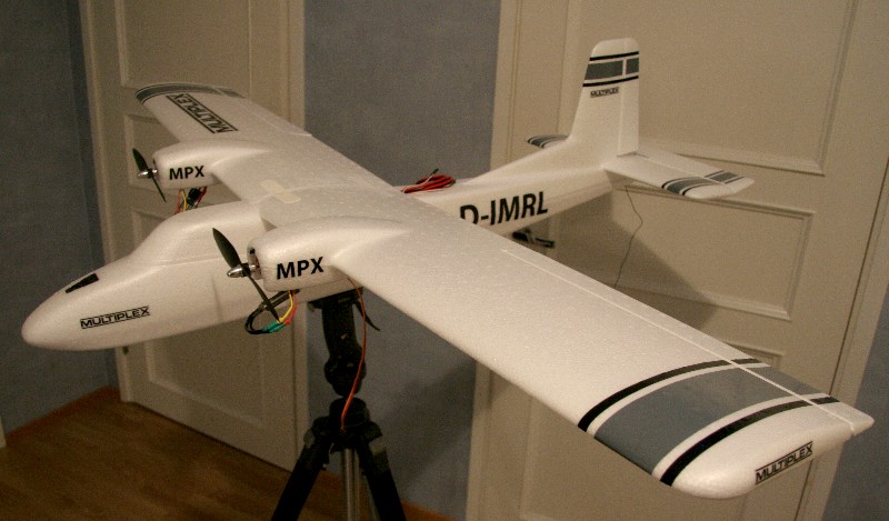

Det är där Canopyn är som kameran med rörligt stativ kommer vara.

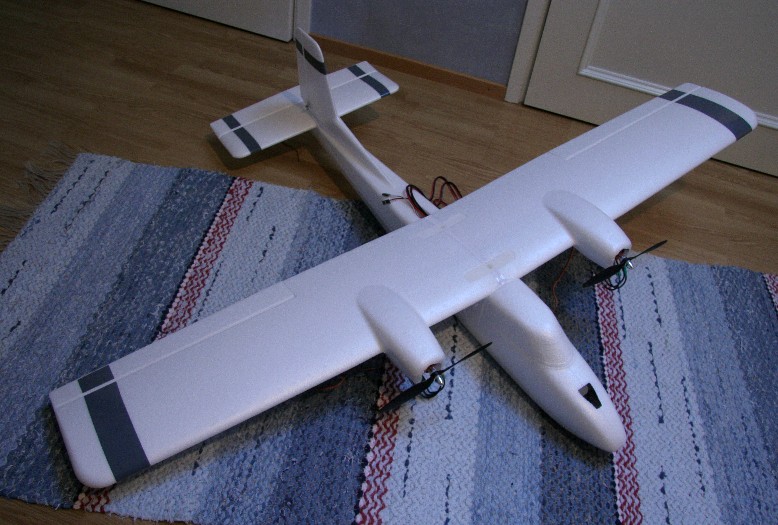

Flyget ser ut så här idag:

Bilder och FILM!
Men tills dess... här är två bilder samt filmen.
http://www.youtube.com/watch?v=wb4B7OivgJo&fmt=22
