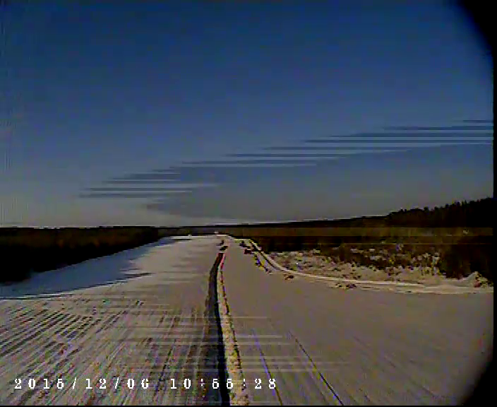

När det ser ut som det ska, som det nog ofta gör, så ser bilden ut så här:
Störning 1: Ibland blev det såna här fransar från sidan.

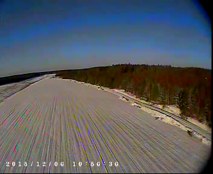

Störning 2: Färgerna ändrar över bilden, som tex blå del av himmeln blir lite mer blått.
Samt att kontrastlinjer som tex "ränder i åkern" får färger runt sig som rött och grönt.

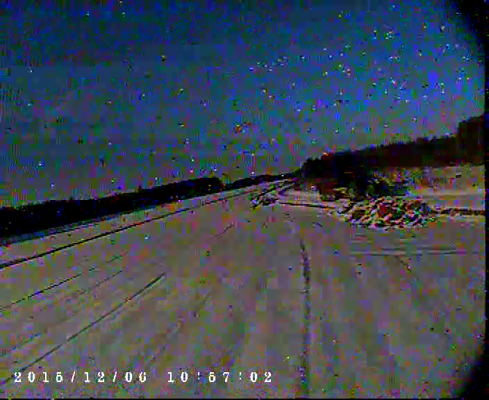

Störning 3: Bildens färger blir lite dämpade eller över"färggranna" i samband med störningar i form av brus (här kan det vara avståndet)

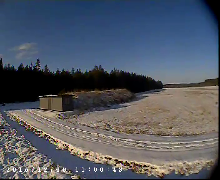

Störning 4. Detta kommer när man svänger, ju längre bort man är, och ju mer man lutar, desto sämre bild blir det. Logiskt. Men det är ca 300 meter bort bara.

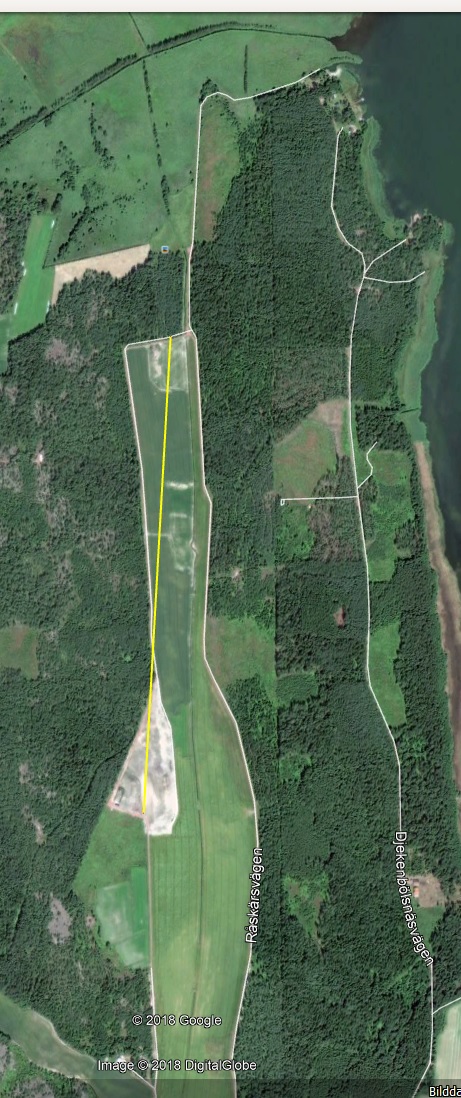

1100 m norrut!
Denna flyger fortfarande fint. Lite skuttigt idag när jag flög 2 ackar, var lite turbulent längs skogen, så allt under 3 m/s är en fröjd. Litet flyg. Bildkvaliteten var sämre idag än när jag flög då det var kallare ute. Säkert torrare luft då. Flög så långt norrut jag vågade idag och kom ända bort till tvärgående vägen i norr (se bild), 1100 m dit bort. De har huggit ut ett stort område dit bort på östra sidan, större än det kalhygge som är rakt nordost om fältet. Jag var och vinglade på där ett tag och tre ggr när jag flög tillbaks märkte jag att bilden vart väldigt dålig, en gång så dålig att jag flög i några sekunder utan bild, men när bilden kom så flög flyget fortfarande rakt och fint. Phust! Bra bild när man flyger bortåt, men sämre när man flyger tillbaks, på det avståndet iaf. Alla grejer är så nära varandra så de stör väl sändnings bilden framåt. Sen när jag kollade efter så visade det sig att jag flugit bakom skogen, igen... undra på då. Se på bilden nedan, flyger man bakom den där utstickande skogen så far bilden, iaf med whip-antennen. Ny antenn är beställd, stor skewplanar/cloverleaf. =) Ska bli intressant se. Flög föresten också förbi tvärgående vägen vid markägarens röda garage. Det är inte lika långt bort, men lite kul att grejerna fungerar så bra ändå på en så kompakt vinge. RC-länken hade inga problem.

Woah, jag hade ju DVRen igång så har bildbevis på att jag är vid vägen i norr. ;-)
Egentligen var jag "nästan" fram till vägen, så låt säg 1050 meter då.
Det var mycket bättre bild före, men då ser man bara skogen, sen när jag svängde
för tvärt så försvann bilden helt ca en sekund, sen kom bilden "nästan tillbaks"
under svängen. Whip-antenn, så det blir så när man svänger.

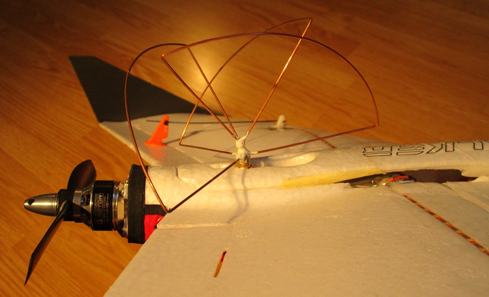

Fick ju hem nya antenner idag... monterade sändande antennen på X-1an.
Visst var det så att sändande ska vara 3-bladig och mottagande 4-bladig... samt att 3-bladig är cloverleaf och 4-bladig är skewplanar?
4-bladig kan jag inte ha på sändande för om den svajar fram och åter så tar antennerna i varandra.
Direkt jag lyfte locket på X-1an tappade man hoppet med en gång... det skulle ju vinklas 90 grader också... SMA-nånting. Suck...
Kikade i lådorna och hittade en 90-graders SMA-nånting. Det finns fyra olika SMA-kontakter (se nedan). Räknade snabbt ut att det finns 2^4 sorter, dvs 16!!!
Men se på f-n, jag hade just exakt den jag skulle ha!!! :-D SMA-Male -> SMA-Female.
Och motsvarande antenn på mottagaren förstås.
Nu ska jag väl kunna luta i svängarna som jag inte kunnat förr utan att tappa bilden. =) Räckvidden borde öka också, dvs bättre bild längre bort. Nu har det varit runt 1km som gräns.
Sen är ju frågan hur mycket motor och ESC stör.... Nästa steg är väl att flytta ut VTX på ena vingen (med coax-kabel?) och RC på andra. Men den där mega-antennen lär ju streta någe nog!!
