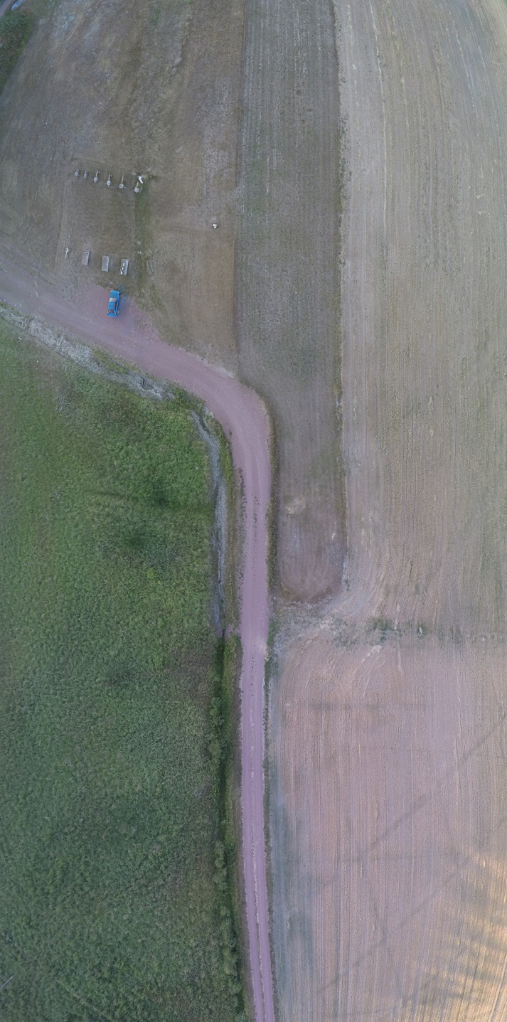

 Post subject: Re: Projekt: Bormatec Ninox Ortofoto UAV
PostPosted: Sun 18 Sep 2016, 20:00
En stitch från idag, blir inte så bra med bara 3 sek mellan varje bild.
Ibland måste man klicka på bilden sen för att zooma in.
Den är nerskalad rejält. Den var typ 17000 pix hög från början.

Nedan en stitch-test med bara några st av bilderna i ett stråk. Använde ett gratis-program Autostitch. Har använt Microsoft ICE tidigare men man kan ju inte göra så mycket där och bra blir det inte. Canon PhotoStitch använde jag på Windows XP-tiden, mycket bättre, det frågade vad man hade för focal length osv, så man kunde få bort fisheye-effekten så det blev bättre stitchat. Flög nog större områden, men det blir så stora bilder.
pano5.jpg [392.94 KiB]
