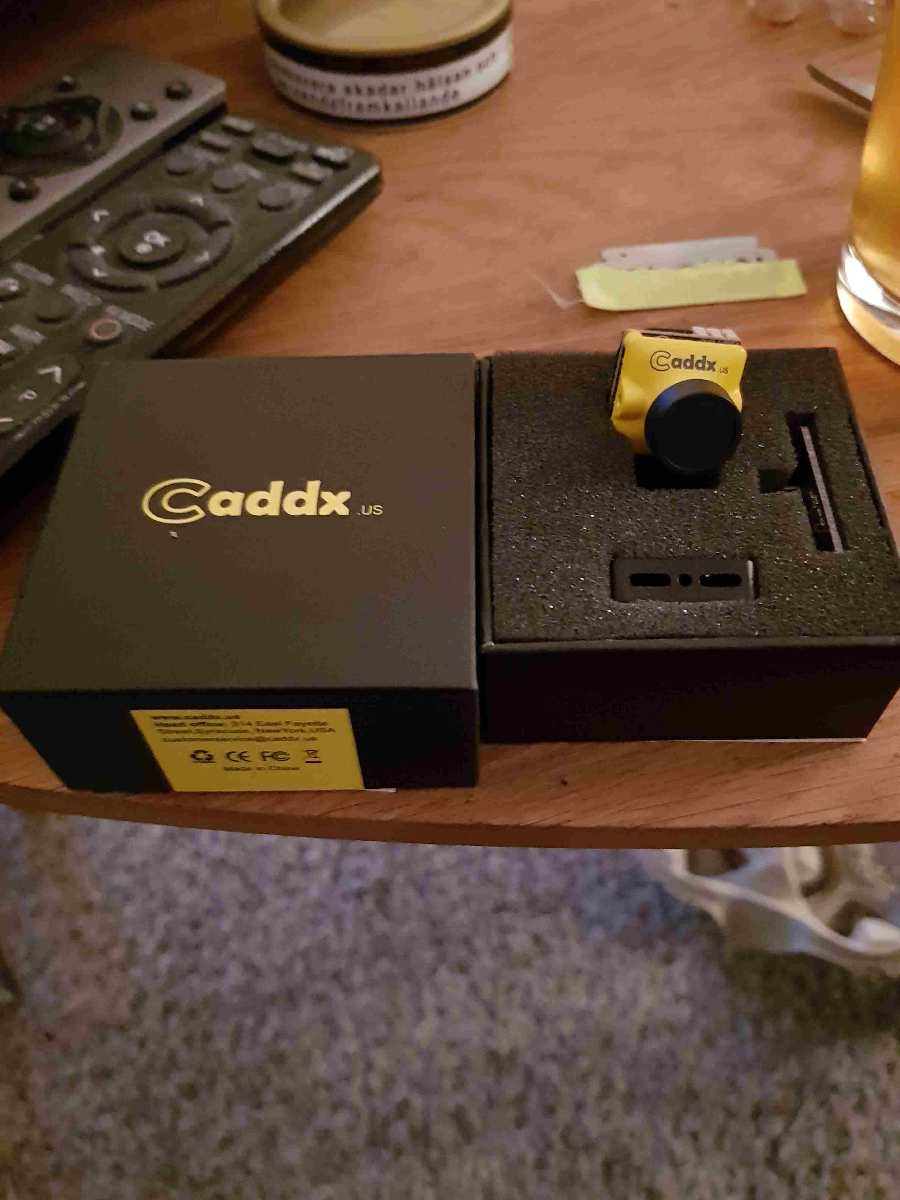

Nåå batterier får vänta lite. Först så ska flyget monteras med min älskade utrustning.
Kameran blir en caddx turbo f1.
Winglets och de småkåpor som ska limmas är limmade.
Mittensektionen tänkte jag vänta med att limma ihop allt tills jag lött ihop motor och esc.
Men då jag ska ha en motor specad upp till 3s och köra den på 4s vore det bra att underlätta kylning.
Enklast vore denna.
https://www.thingiverse.com/thing:2156450
Men då jag inte har en 3d skrivare får jag lösa det på annat sätt.
