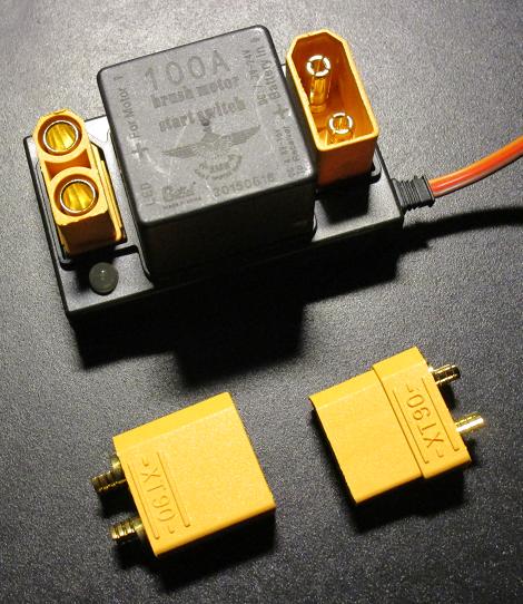

Idag kom EME-Switchen till elstartern. =)
Det är väl egentligen ett relä.
LiPo in på ena sidan, och andra sidan kopplas till startmotorn.
Sen via en kanal på sändaren kan man slå på startern och stänga av den.

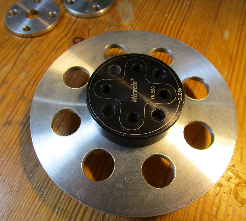

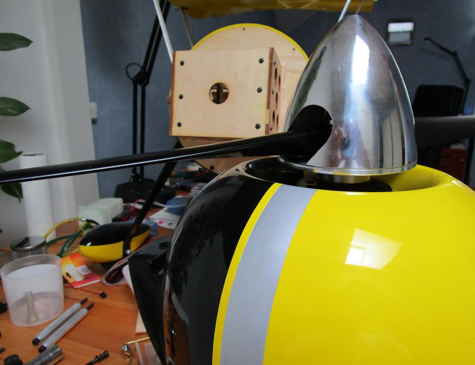

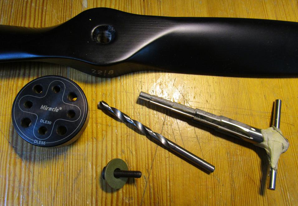

Med rätt verktyg går allt mycket enklare och snabbare, vilket är roligare.
Spinner Drill Prop Guard-nånting... för propeller och spinnerbakplåt.
Och allt på plats för att se hur det ser ut. Tjusigt!
Men spinnerskruven är 15 mm för kort. Typiskt...
