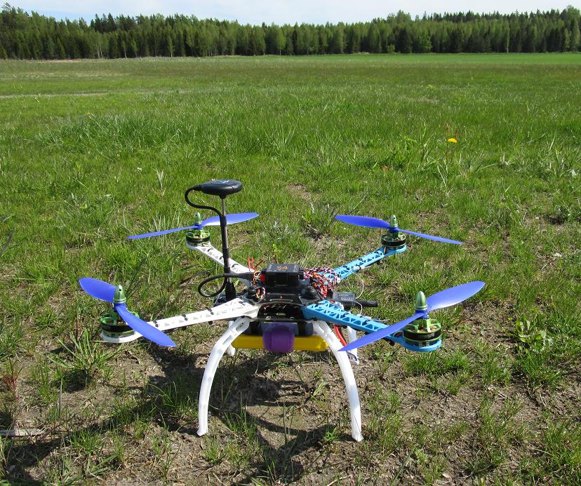

Flugen med ZeroTech!
Flög lite i blåsten idag. Inga bekymmer med timing, men jag flög rätt lugnt på lägre höjd för att ställa in allt annat.
Det är nog när man ger närmare fullgas som den lär ska få psykbryt. Nåja, återstår att åtgärda.
Flygtiden med 4S 2350 blev 6 minuter med 3,85V/cell efteråt.
Den flög rätt bra ändå pga blåsten. Återstår lite PID-inställningar.
Är till salu om nån vill köpa och fortsätta, borde bli rätt stabil FPV-plattform om inte annat.
