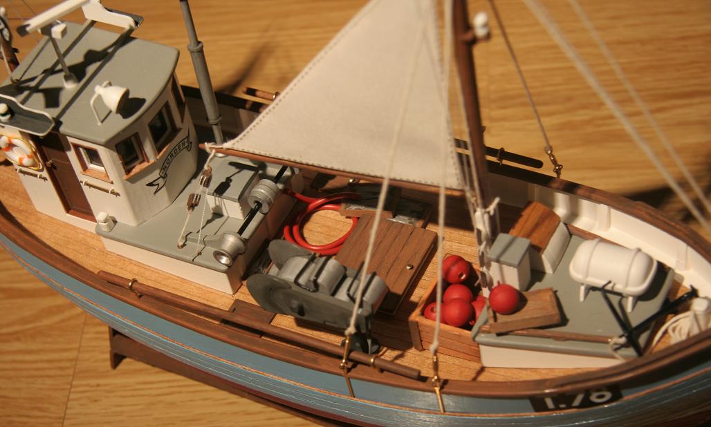

Norden KLAR!
Det tog 50h. Inte så galet mycket egentligen. 15h av dem har varit målning.
Började bygga i slutet på december, så det tog nästan ett halvår.
Det där med snören var ett tag sedan så man fick fundera vad de gör för nytta.
En bunt håller upp masterna. Några håller de bägge bommarna inom gränser.
Några håller fast och är till för att hiva segel etc. Skisserna lämnade allt åt
fantasin. Det gick snören kors och tvärs utan nån förklaring.
Blev lite hopp i bildserien. Har målat, byggt och fixat en massa delar parallellt.
Sen var det bara att montera ihop vartefter. Nå, kul har det varit. =) Snart
ska den hamna på ett kontor. Och så börjar man fundera på nästa båt...
Men inte just nu, blir nog till vintern.
Lite bilder, varsågoda!

Den blev riktigt fin ... nästan så den ser lite för fin ut. Du har målat "för bra" så det ser nästan ut som plast men det är nog svårare att göra ett bra jobb men ändå få det att se autentiskt ut (med slitage och skador) med en såhär liten båt. Trots att jag har endast elementär erfarenhet av båtbygge försöker jag (helt oombedd :oops: ) komma med lite konstruktiva synpunkter; skrovet och däcket tycker jag om då man kan se att det är trävirke. Tågvirket (det du kallar snören) i riggen är dock för grovt och t.ex. stagen kunde kanske bytas mot tunnare svarta (troligen vajrar) och skot och fall kunde bytas mot lite klenare grå/bruna. Du skall även försöka undvika att knyta tågvirket vid vant och block etc. (dom är splitsade) och istället dra dom igenom och surra ihop öglan med lämplig sytråd som du kan lägga lite CA på. Seglen är kanske det jag tycker minst om, alldeles för tjock duk, alldeles för grova sömmar och så är dom kritvita, lägg dom i blöt en stund i starkt te så borde dom få en mer "naturlig" färg om det är bomullsduk.
 Post subject: Re: Båtbygge: Norden
PostPosted: Mon 22 Jun 2015, 20:22
Posts: 31901
Ingen fara, kritik är ju bra. =)
Jag har sett den där så länge nu så jag tröttnat lite på den, skönt få den "klar". ;-)
Jag funderade på göra den lite sliten, men det får bli till nästa modell kanske. Eller om jag gör som med Myran, tar den tillbaks och "smutsar ner den".
Det är inte så svårt att göra allt skabbigare, men att få det slitet på rätt ställe på rätt sätt, alltså enligt det sätt som båtar är slitna på, så kräver lite mer. Som rost, smutsigt vatten som runnit osv.
Det blå så blev lite väl blankt jo. Tänkte slipa över med slipduk och borde väl inte ha målat så många varv, vilket inte var så många, men tillika så är båtarna rätt så rejält målade (om man ser båtarna i fiskehamnen) med glasfiber ibland över hela skrovet (då ser man inte träfibrer alls). Och glasfiber under vattenlinjen, helt slätt. Det är ingen klarlackad eka direkt. =)
"Snören" och dylikt... jo det kom med och det blev det. Du har nog rätt med färgvalet. Kanske för smutsa ner. =) Jag reagerade på det jag med.
Det du pratar om men med att inte knyta vit block och vant etc... hur ska man istället göra menar du? Bild?
Seglena är tjocka jo, nån sorts textil är det, men väldigt styvt sådant. Sömmarna är ditritade. Vet ej materialet.
Denna båt är 34,5 cm lång och seglena är mindre än 10 cm, om ens det. =) Dessutom är den klassad som nybörjarbåt så man ska inte kräva så mycket av grejerna som kom med... att lägga ner 50 h till och ändå kunna lägga på 100h till på det skulle säkert ha gått. Det går alltid göra bättre. Jag kunde ha bytt ut mycket för att få det bättre, men grundpaketet var som det var och det blev inte att byta något. Tevattnet kunde ha vart nåt.
Jag borde ha lackat istället för målat det som skulle vara träfärgat. Men det brukar lukta vidrigt och jag vet inte vad man ska ha för lack. Lackerna skulle väl ha kostat mer än båten. =)
