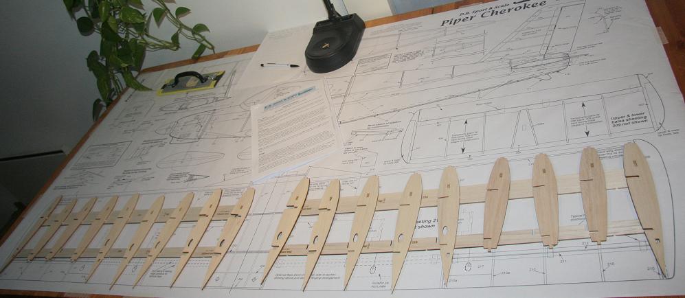

Riktigt bra få tips av dig Atte! =) Blir mycket roligare bygga om man vet hur man ska göra samt att man får tips
på hur man kan göra saker enklare med rätt grejer. Dessutom vinklas tankarna under tiden så man blir ju bara
mer insatt i hur man ska göra samt borde ha gjort. ;-)
Nog ska jag använda nålar denna gång har jag tänkt. =) Det var väldigt otympligt med vikter, men det såg kul ut.
Nackdelen va ju att man inte såg att allt blev bra där under vikterna. ;-) Vi hade nog nålar, enkom för RC-bygge,
men de var allt för grova.

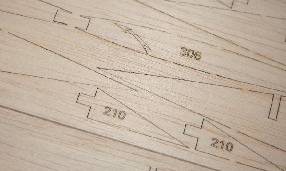

Vingen är semisymmetrisk så därför är alla spryglar även semisymmetriska. Så det går inte pinna ner vingen så bra
medans man bygger. Bordet är platt, vingen inte. =) Det var ingen jigg med för att bygga vingen på bordet eftersom
den ska byggas "on freehand". Ska nog gå bra detta, bara man får lim på rätt ställe och alla delar är "flush".

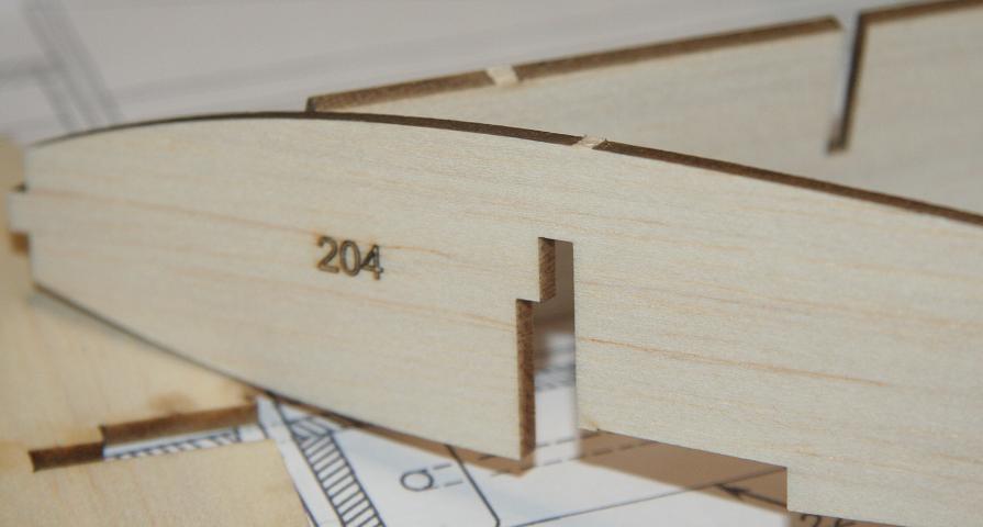

Nedan ser man hur fint laserskärningen gjorts.
Det var ca 3-4st fästpunkter för varje sprygel.

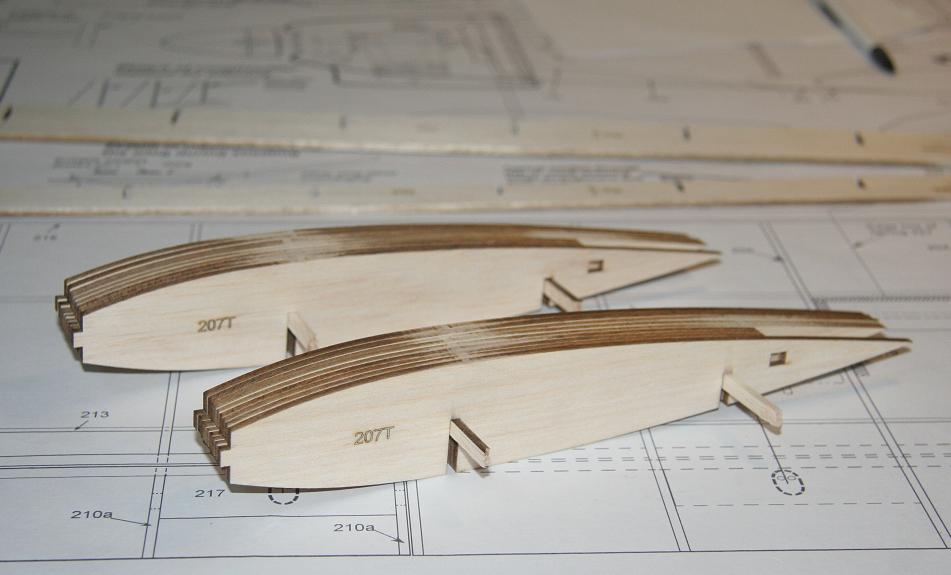

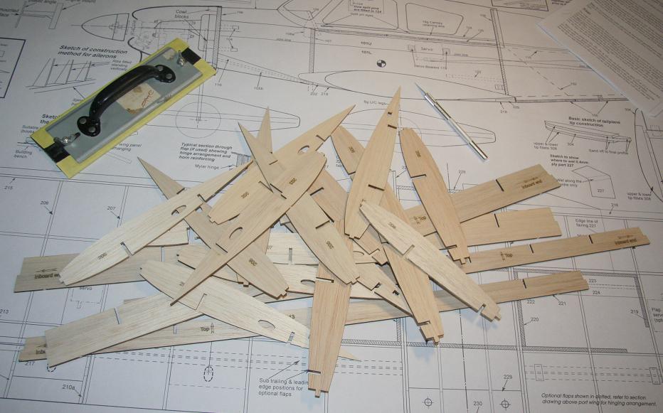

Delarna till vingarna utpoppade (med skalpell), del 1 i vingbygget.
Ska försiktigt slipa bort de utstickande "piggarna" från ramen delarna satt i.

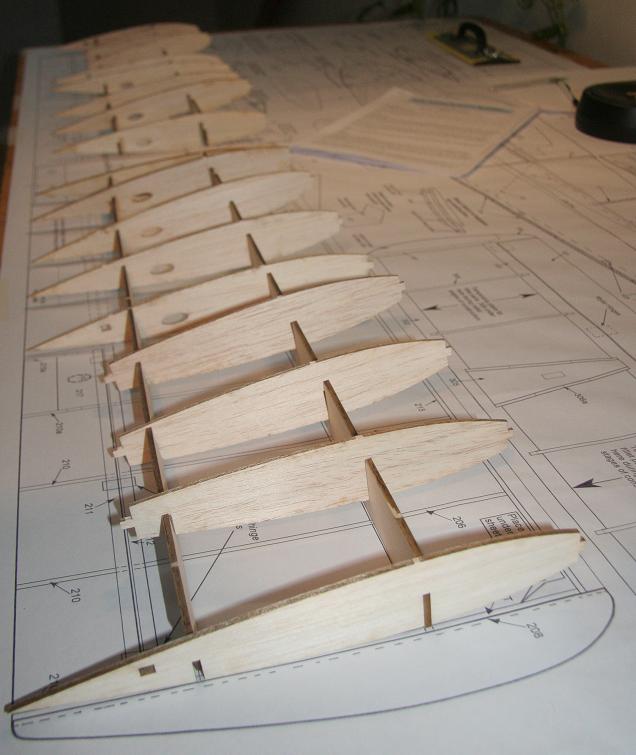

När de slipats bort placeras delarna ut, man kan ju ha glömt nån.
Testar om de passar, men det var tajt lite här och där så de fick slipas lite
och så var ju vingen semisymmetrisk så grejerna ligger lite hur som helst.
Vissa av spryglarna gick inte ens ner emellan. Visst går dom ner, men med
för mycket "våld" så det skulle finnas risk att balsat skulle spricka upp.

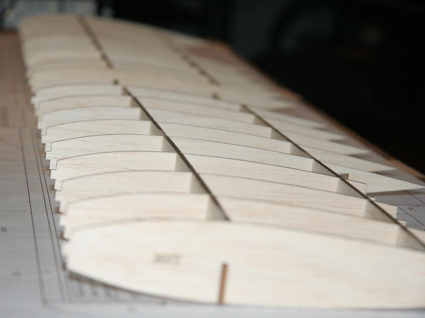

Men efter att ha passat in spryglarna på bommarna så börjar det ta sig.
Delarna ligger jämnt mot varann. Kanske inte på bilden, men de är ju inte
limmade än.
Jämförde spryglarna mot varann i fall de skulle vara ojämna, men dessa är ju
laserskurna och inte handgjorda så det var perfekt från början. (inte i linje
på bilden ovan).

Mer fixat på kroppen...
Brandvägg och lite annat på plats.
Tvingor borta, de bakre spanterna på plats.
Måsta ju provmontera grejerna... jah. Ser ju ut som det gör. =)
