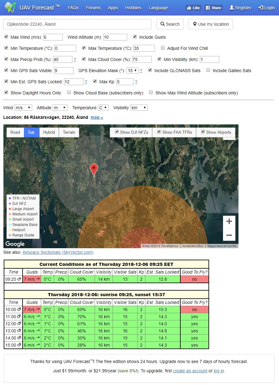

UAVForecast
Även för vanliga RC-flygare.
Bra vädersida för att snabbt se OM man kan flyga enligt sina egna kriterier.
https://www.uavforecast.com/#/
- Ange plats (jag skrev "Djäkenböle, Åland" så blev det "Djäkenböle 22240, Åland)
- Klicka på länken map, zooma in Djäkenfältet och dubbelklicka på fältet, zooma ut så ser du MHQ/EFMA/Mariehamns flygfält
- Ställ om Wind till m/s
- Se till att du har Include Gusts ikryssad om du inte gillar vindbyarna
- Ställ in Min Visibility till 1 km så räcker det för oss RC-flygare
- Ställ om Altitude till feet om du vill ha som riktiga flygarna, annars m
- Sidan är till för satellit-flygare (GPS-farkoster) så dom siffrorna är lite ointressanta men är de för högt ställda så säger den Nej
- Kryssa för Daylight Hours Only eftersom du sällan flyger i mörkret
- Ställ in din Max Wind. Jag valde 6 m/s och nedan är hur det ser ut idag
UAVForecast2.jpg [371.87 KiB]

Uppdaterade UAVForecast-inlägget ovan med karta.
