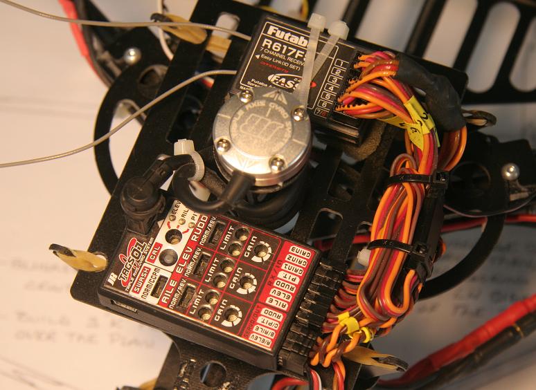

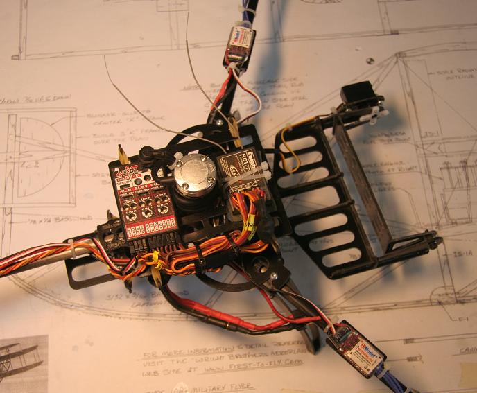

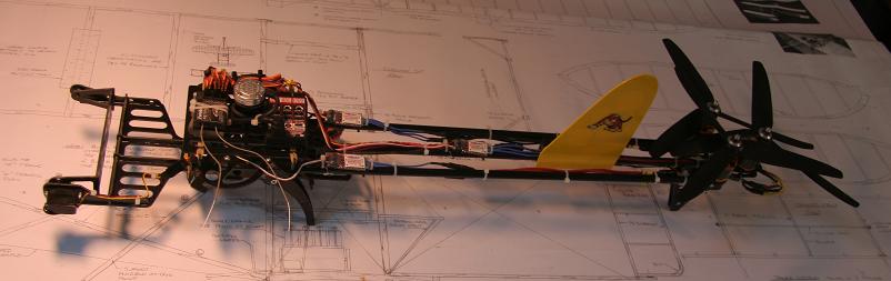

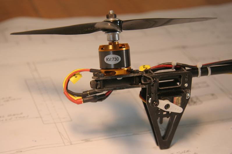

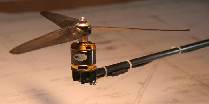

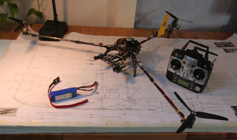

För nån vecka sedan...
Det första jag gjorde var att titta på den i några minuter (typ Sundancer-looken), konstaterade att den såg OK ut och tog den till Djäkenfältet och flög med den lite. Den var rätt så stabil jämfört med den tricopter jag hade. Men den flög endast i "icke-auto-level"-läge, dvs den bibehöll det läget man lämnade den i, den planade inte ut själv till horisontalläge, vilket jag har för mig att den gjorde första gången jag flög den för ett bra tag sedan. Eller vad minns du Atte? Måste du själv korrigera läget eller föll den själv tillbaks till horisontellt läge?
Alldeles nyligen...
Nu har jag kikat igenom den lite noggrannare och har rätt så bra koll på den.
Har gått igenom tricoptern, hur allt är kopplat, alla sändarinställningar, en bunt papper och anvisningar etc.
Det som återstår innan nästa flygning...
- Gummibanden är på tok för slappa, måste kolla med HAB vad det ska vara för nåt, eller om du Atte vet vad det var där förut? Hårdheten i gummibanden är rät viktiga, det är de som gör att den använda vikten de håller i inte skapar resonans osv. För hårda -> gyrot får spel, för mjuka, gyrot får spel. Osv. Jag har O-ringar, men de är för tjocka och hårda.
- Läsa på mer och se om det finns nåt sätt att slå på och av auto-level, eller rättare sagt Normal Mode (Hover, dvs det läge där den håller sig horisontell) samt Stunt (3D och det läget där den bibehåller det läge där man släpper tricoptern i).
Flygning...
Sen är det flyga som gäller, då ska det testas med Dual Rates (utslagen vid flygning), Expo (seghetskänslan), Gains (hur bra den stabiliserar sig), Swash-inställningar (totala utslagen för att få rätt flygkänsla) osv. Hoppas ingen av dessa ändringar måste tillföra omkalibrering av gyrot, för det var ett fan, tror i alla fall inte det eftersom man ska ändra Swash efter kalibrering (läste jag) och resten är egentligen "spakrörelser" eller spakrörelser.
Atte, vad är din plan med tricoptern?
Flyga som RC-multikopter, samma men för att fota på måfå, FPV-flyga eller FPV och fota/filma (då kanske med ställbar gimbal)?
