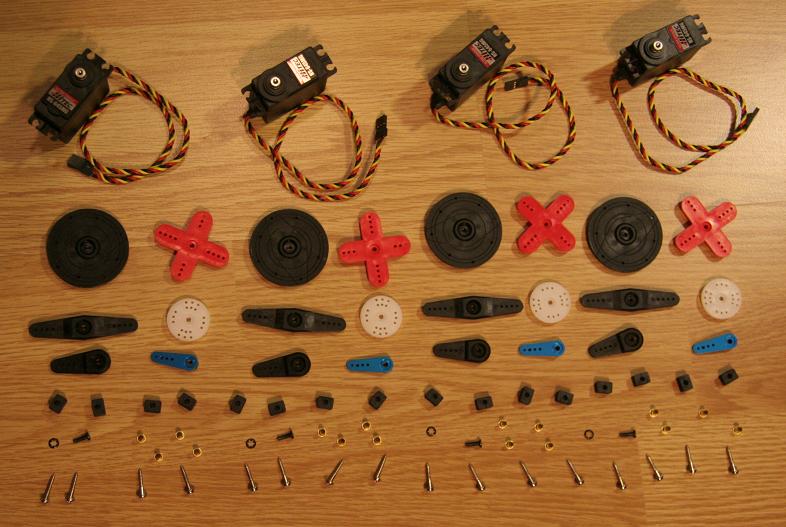

Massa delar, blir nog blåeloxerade aluminiumroderhorn.

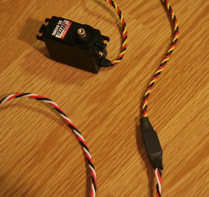

Krympslang för skarvar, finns flertalet sätt (snöre, stripe/bundband, lim, box, S-böjt och stripe, löda, tejpa, ...)

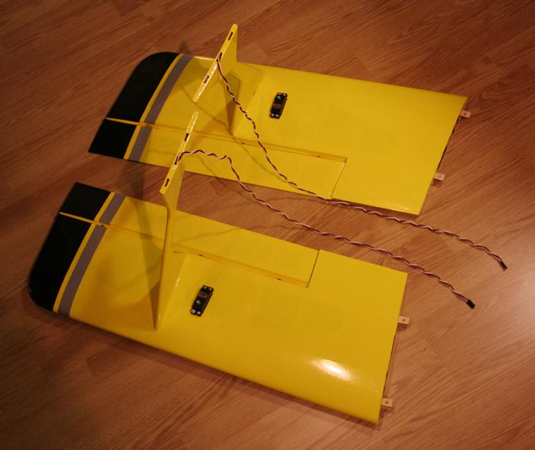

Förlängsningskablarna skulle igenom stagen. Vansinne.
Ja så där, servona på plats och alla kablar.

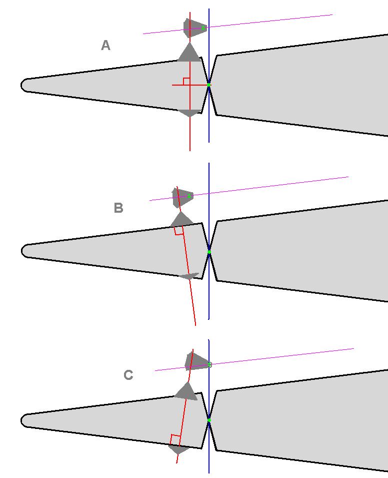

Men sen blev jag att fundera på roderhornen.
Jag gjorde en skiss. Men jag fattar inte varför jag gjorde den upp och ner.
Man skall ju helst ha leden mellan stag och roderhorn i linje med gångjärnet (som bild C).
Nackdelen är ju att dessa 12mm feta "muttrar" och "brickor" inte kan ligga plant mot roderytan.
Hur brukar ni tänka? Borrar man bara rakt igenom och skruvar fast, så blir det ju snyggt på en sida endast.
Eller så gör man som i bild A, att man drar lika fult på bägge sidor? Bryr man sig? =)

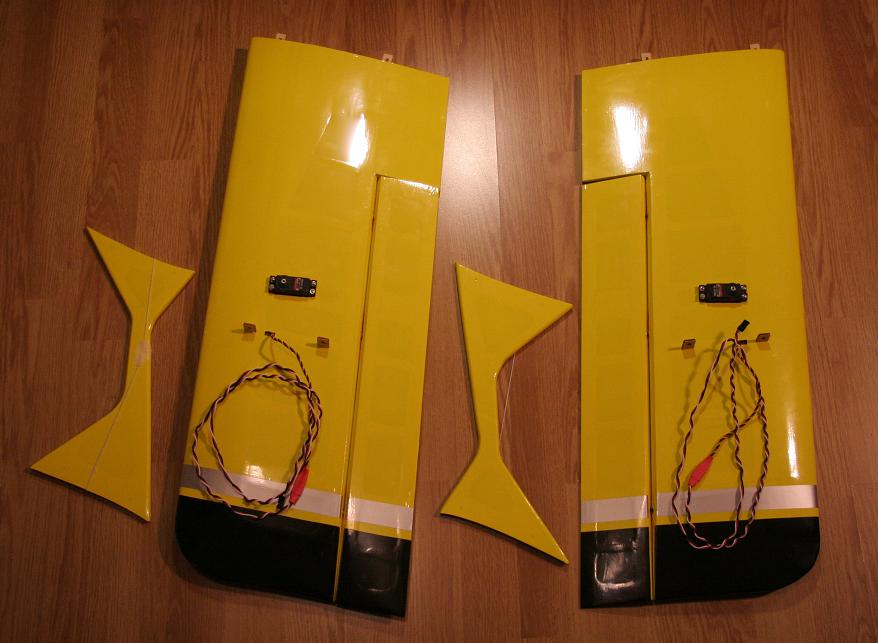

Man bli ju knäpp! Varför ska dom göra det så dumt?!
Kolla skissen nedan. Blå punkt är ju dit man vill ha roderhornet så man får 90-90 grader (där är det bara klädsel)
Gul prick är dit jag kunde få det hela att funka (men där är det bara balsaplankning), men det är först på den röda punkten man träffar massivt trä.
Korkat!!! Varför ska man ha staget rakt bakom servot?!
 Post subject: Re: Bygge: Above All Pitts "Bulldog" Model 12S Python
PostPosted: Fri 27 Jan 2012, 21:03
:shock: de där ser konstigt ut för staget blir i ett z.
Vad har du köpt för flyg :roll: eller har du monterat servo i fel hål.
Tycker jag ser en platta genom klädseln där roderhornet sitter.
PostPosted: Fri 27 Jan 2012, 21:14
Servot passar bara i det färdiga hålet. Omöjligt dra staget rakt.
Se på bilden, det är helt symmetriskt. Den massiva delen av rodret är rakt bakom servot.
Stagen skall enligt bilderna vara som jag har det. Stagen med. Men, då lär det inte hålla länge...
