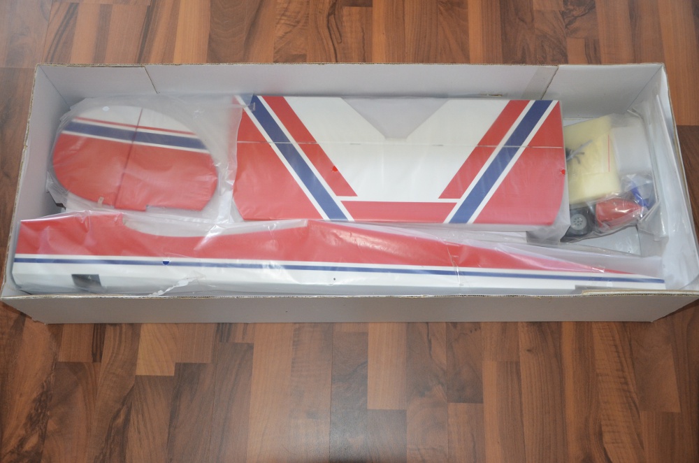

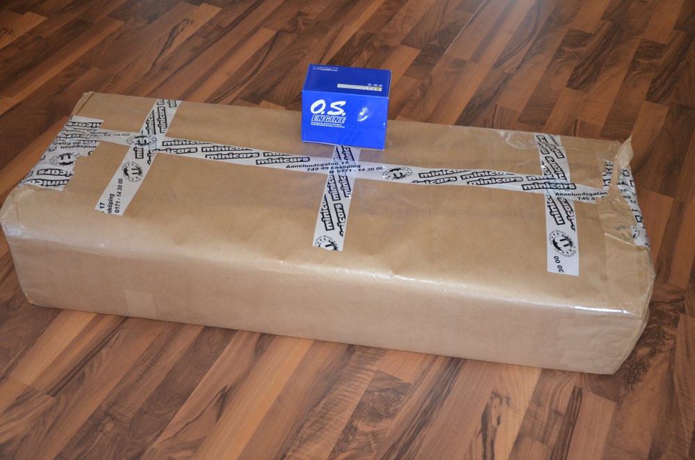

PostPosted: Sun 27 Mar 2011, 11:45
Tanken var att skaffa ett annat flyg men det var slut i lager och kommer först i Juni.
Hittade ett motsvarande som passade nästan lika bra för mina behov så då slog man till.
Valde också en maskin som passar, rekommendationerna var följande .32 - .40 2-takt eller .52 4-takt.
Frakten från Finland blev bara 20 euro :lol:

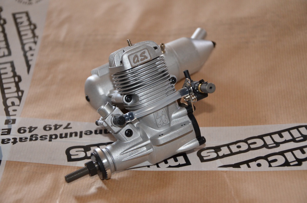

O.S. motor ska det vara på flyget.
 Post subject: Re: The fun plane
PostPosted: Mon 28 Mar 2011, 17:36
MAX 46LA (SILVER) Vikt med ljuddämpare 354g säger min våg.
Teknisk info:
Displacement: 7,46cc
Bore: 21.2mm
Stroke: 18.4mm
Output: 1.0 bhp @15,000 rpm RPM
Range: 2,000-16,000
Props: 11x6, 11x7
Vikt med ljuddämpare: 268g

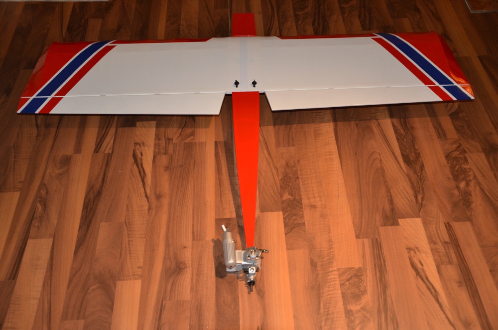

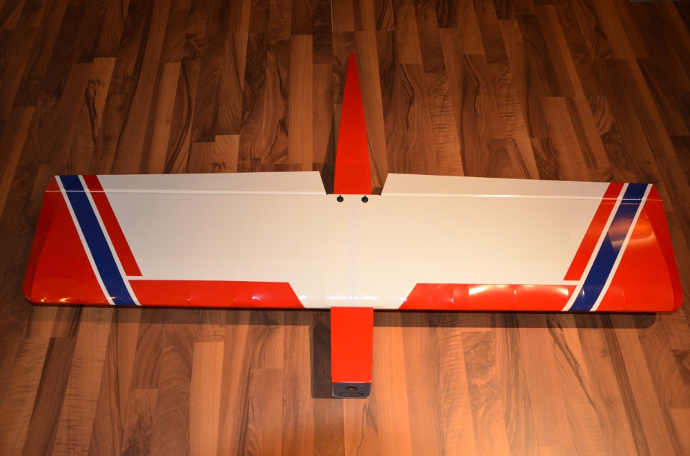

PostPosted: Mon 28 Mar 2011, 22:22
Tycker den där vingen påminner om ett flyg jag har haft.
Nåja nu är vingen klar och ska prövas på flyget.

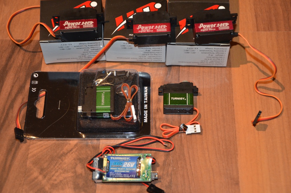

Fina färggranna parkservon och en SBEC ska i flyget.
 Post subject: Re: Black Horse Stick 4D
PostPosted: Sun 10 Apr 2011, 22:14
Idag fick man alla servon på plats, strulade lite eftersom flyget inte är gjort för parkservon så jag fick tillverka egna fästen.
