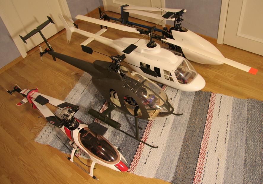

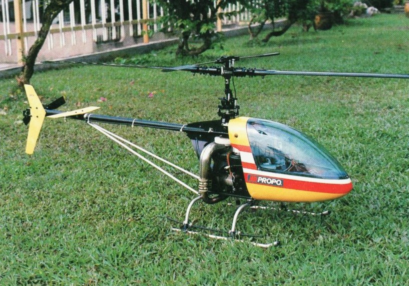

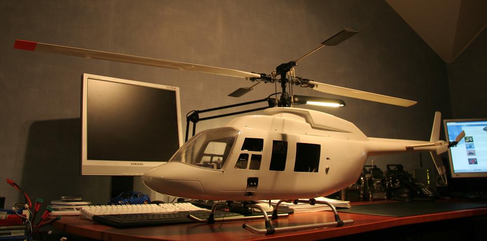

Projekt: Kalt Baron 60 Bell 206L-1 Long Ranger-II
Så där ja! :D Har ställt upp att fixa upp en heli åt en annan.
Skall bli ett kul projekt. Helin är nämligen 23 år gammal (1988)
och som jag ser det så kommer den att lyfta. Den har aldrig
flugit men har haft motorn igång för många år sen, den går
knappt runt. =) Här kommer en bild. Ska lägga in mer info
och bilder senare. Den e rätt lång kan jag ju säga... ;-)
Denna har byggts av en på Åland, från ett kit till färdig heli.
Och som jag förstod det så var det någon från Eckerö som
köpte en likadan heli samma dag i samma butik, men färdig-
byggd och injusterad. ;-) Bernt?

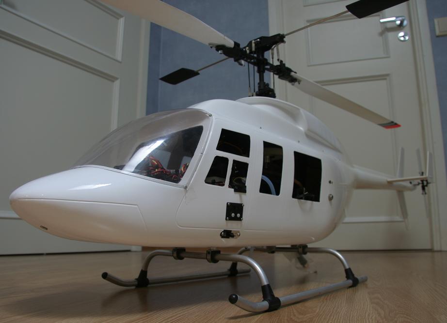

Tog lite mer bilder på helin innan jag börjar med den...
Kroppen är ca 160cm lång.

Den är rätt hög...

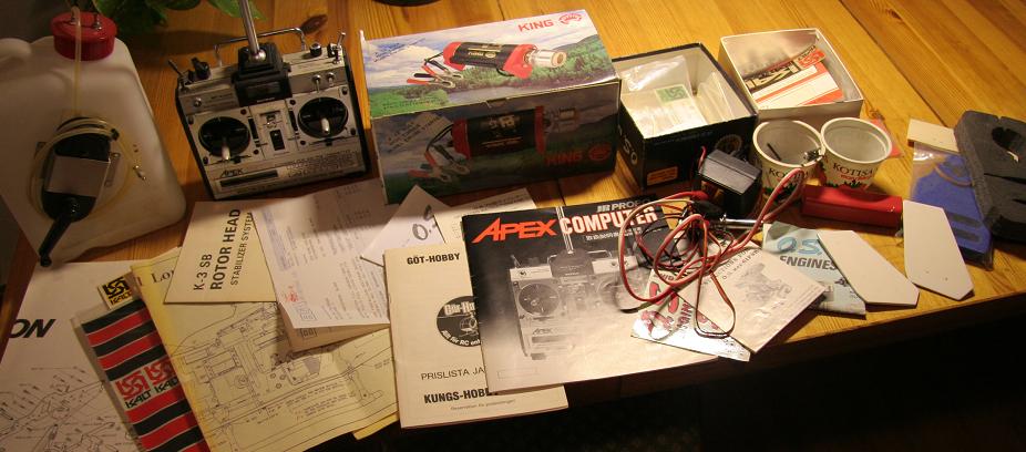

Det kom med en massa grejer. Starter, bruksanvisningar, osv o en massa smått.

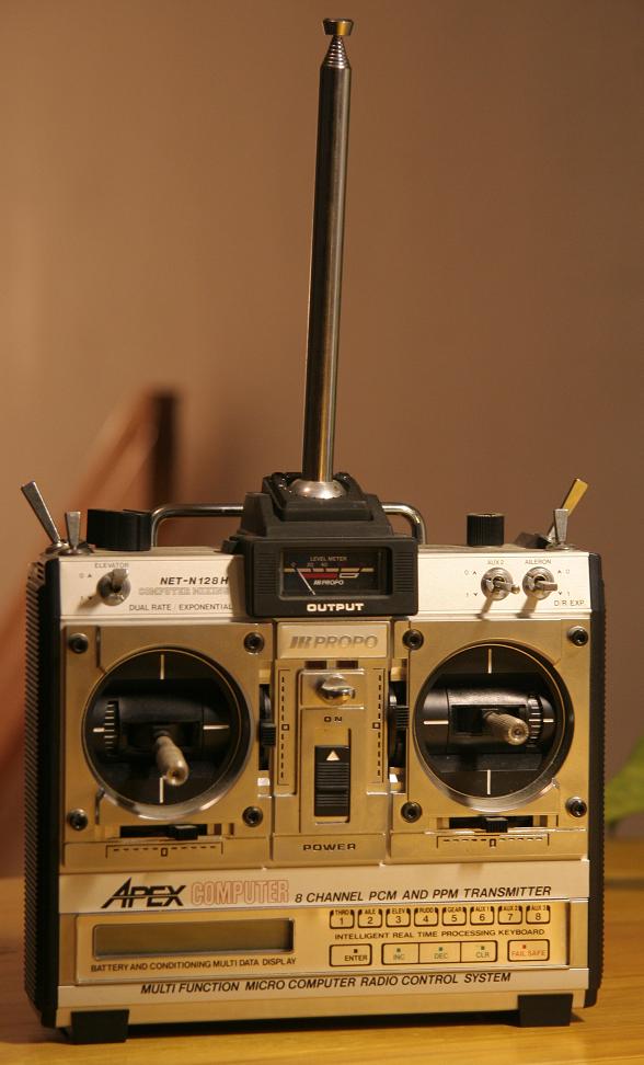

Sändaren, hm inget man kanske vill börja med idag.

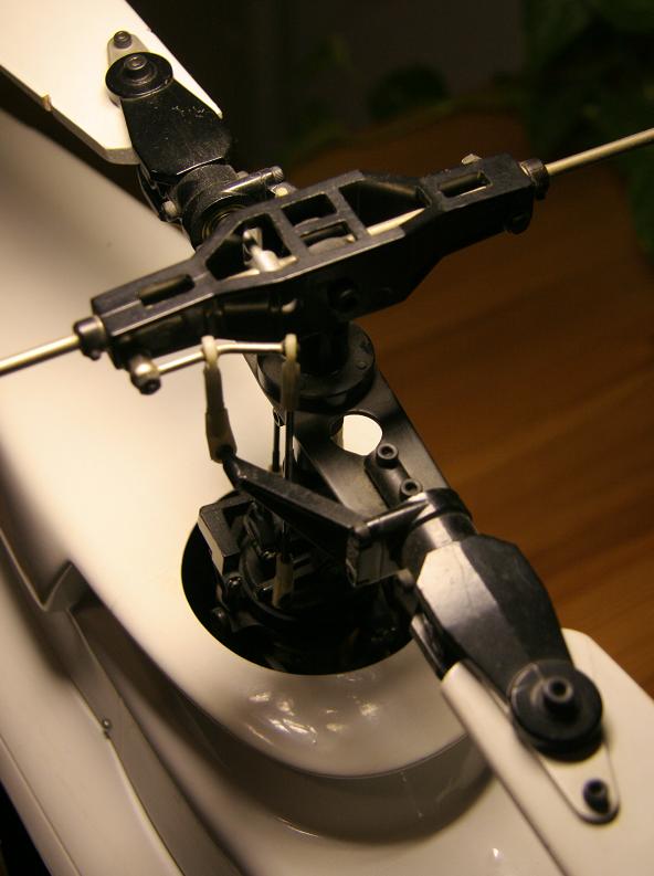

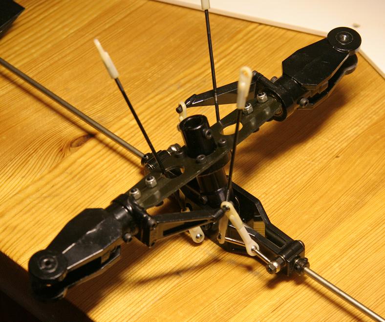

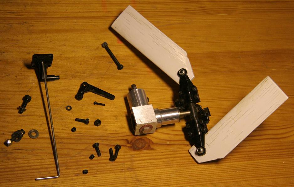

Huvudrotorn. Ser lite annorlunda ut än dagens, men ändå samma funktion.

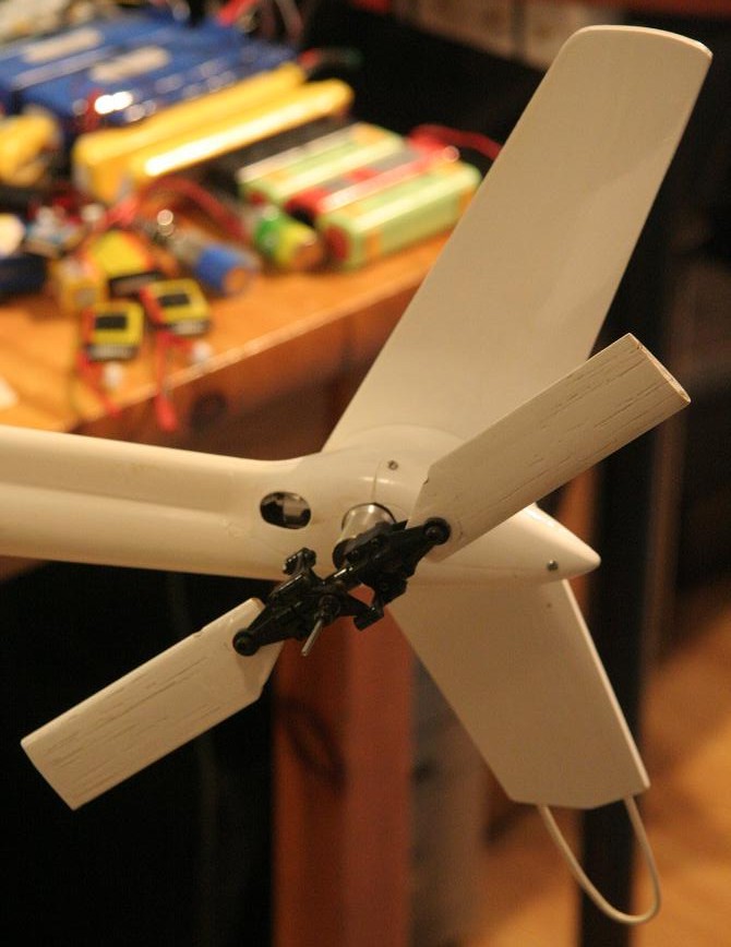

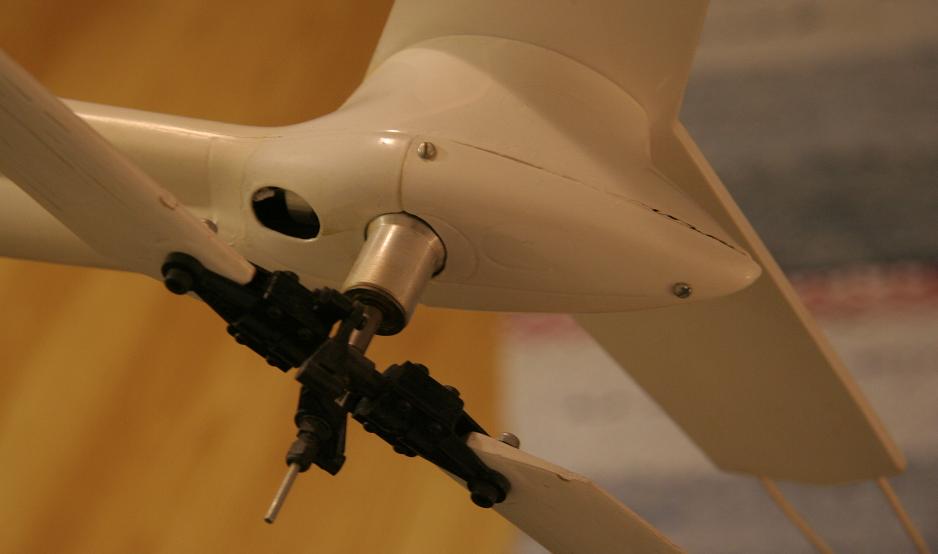

Stjärtrotorn!
Och en jämförelse med några andra.
Närmast - Raptor 50SE V2
Näst närmast - Raptor 50 Titan med Hughes MD-530 Defender-skal (de ser stora ut).
Näst längst bort - Denna projektheli, rätt låg och lång, 60-size Kalt Baron alltså.
Längst bort - Quick 60 Pro

Tog bort rotorbladen först. Vanlig bult som i dagens helis.
Sen åkte huvudrotorn. En bult och tre kullinkade stag.

Tog bort fenan på stjärten och kika in lite.

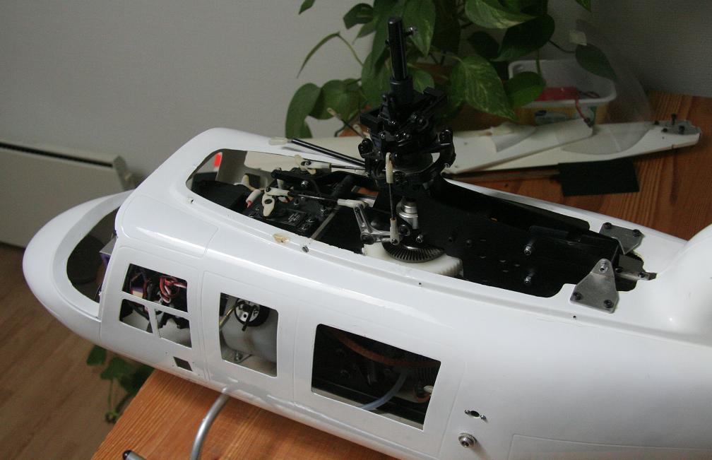

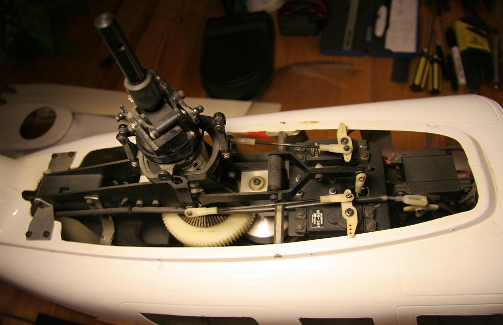

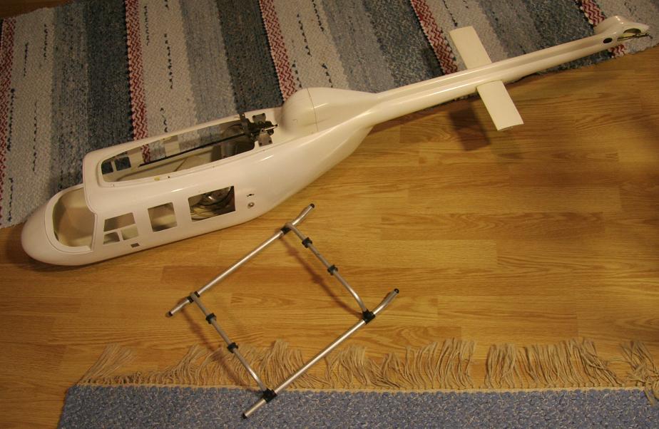

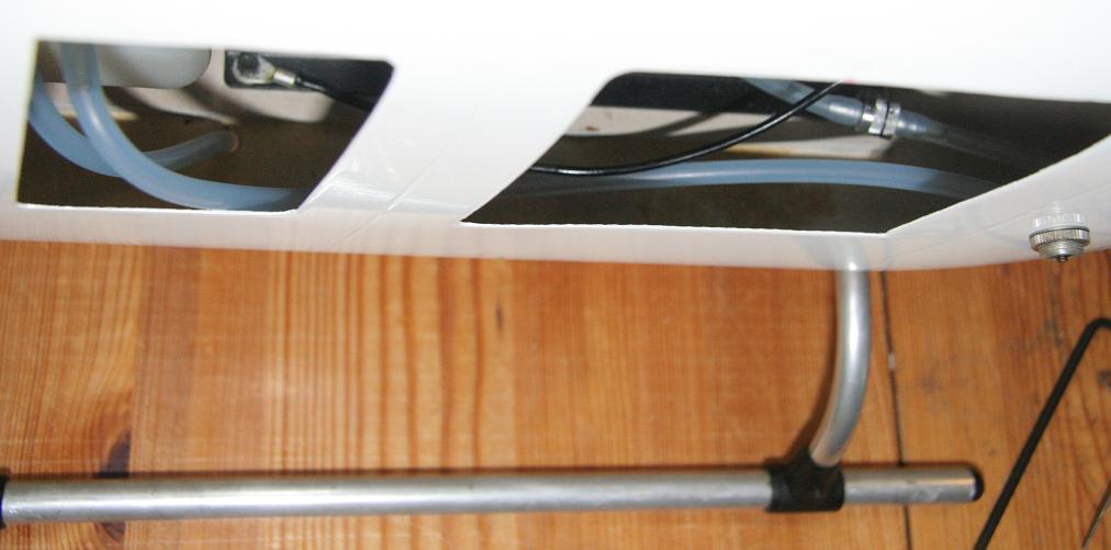

Tog bort stora "locket" till skalet.

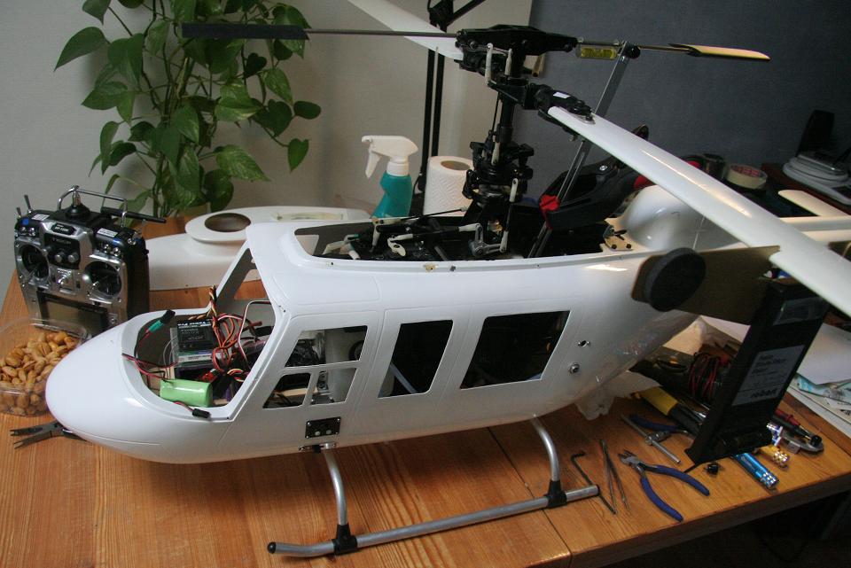

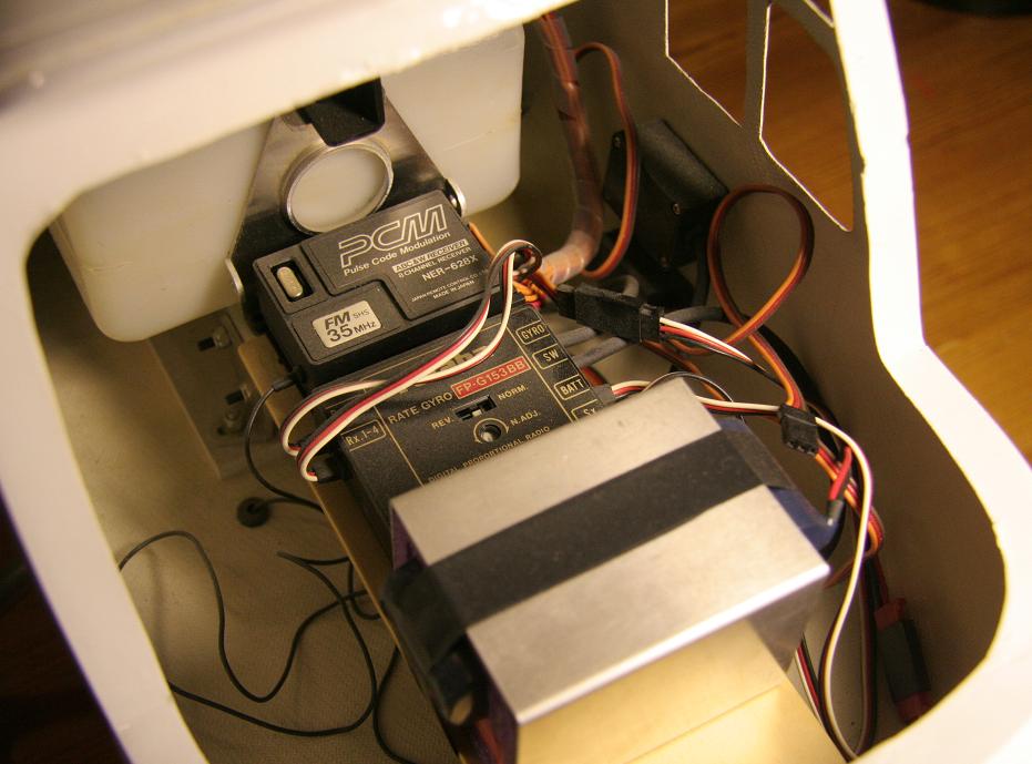

Tog bort vindrutan så nu ser man mottagaren, gyro-kontrollern, ackarna
Och så togs stjärtrotorn bor.

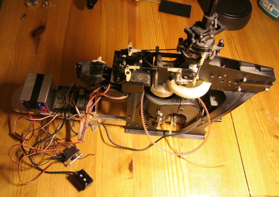

Och efter ett tag fick jag äntligen ur mekaniken ur helin.

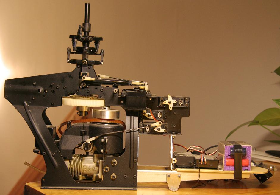

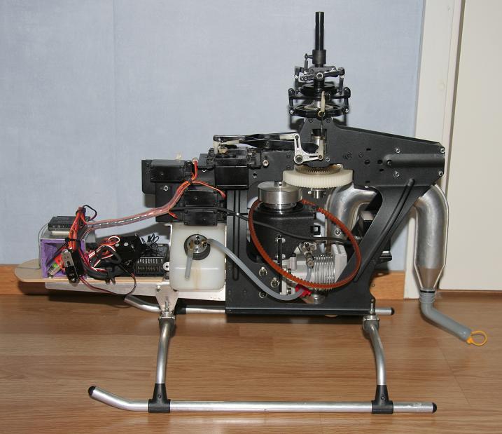

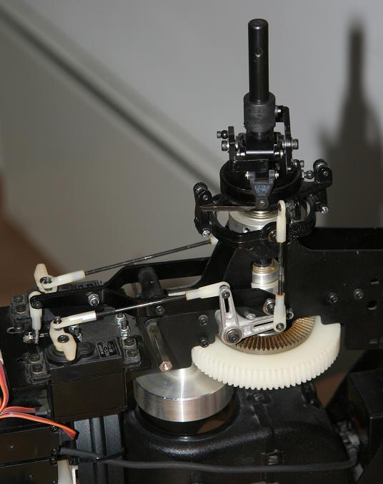

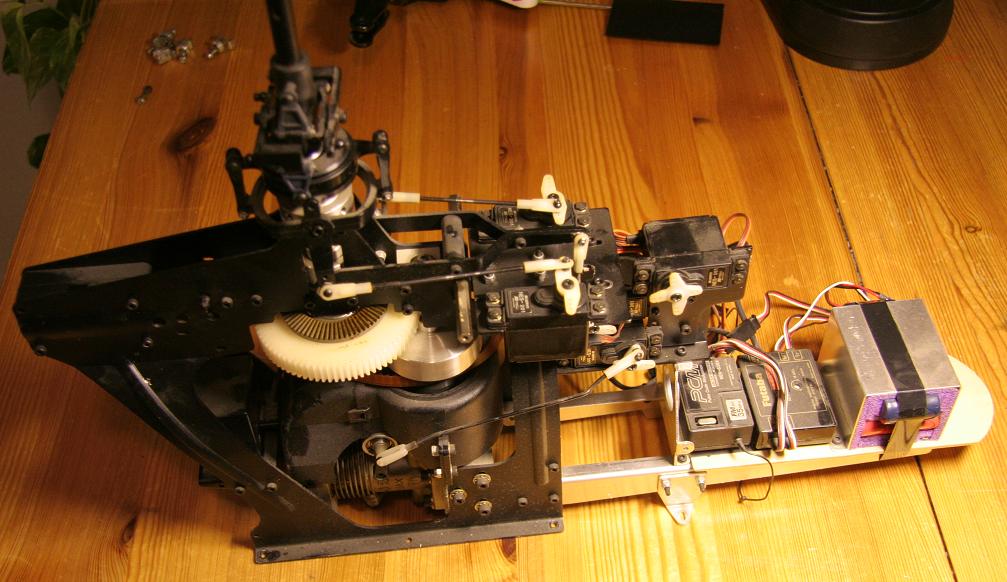

Mekaniken!
Fick bort mekaniken och så här ser den ut.
Från vänster, ackar, gyro-enhet, mottagare och sen på övre sidan servon, under är motorn.

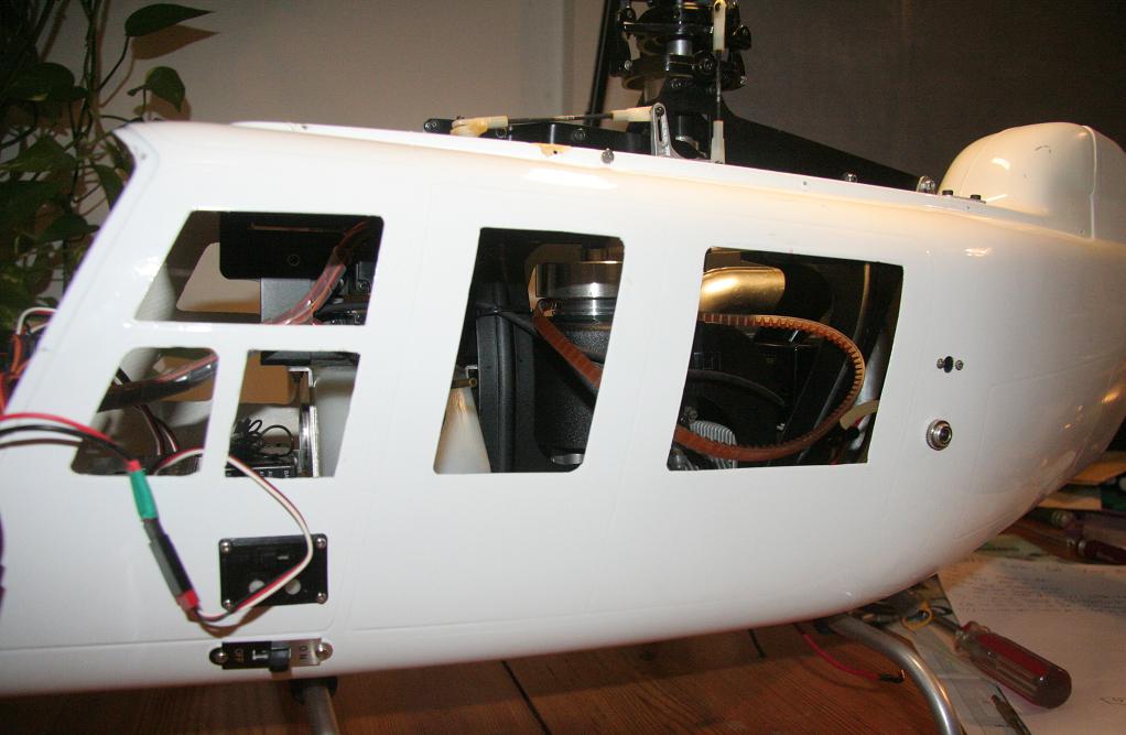

Här ser man remmen som hänger runt remskivan för start.
Usch, äldre helis har så jobbiga startanordningar.
Tomma hålet i mitten, där va tanken.
Gyrot skymtar man längst bak i mitten

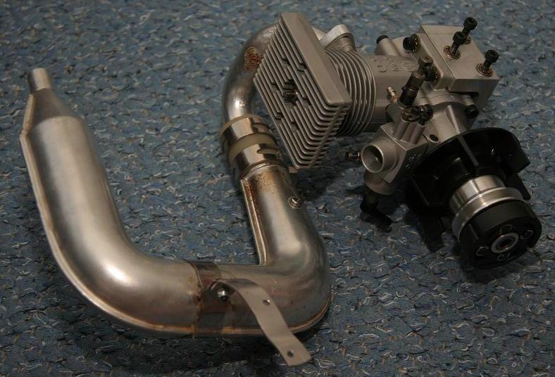

Motorn!
Eftersom motorn skulle ur... så är den ute nu. =) OS 61
Den är aningen ihopkläggad... går ej runt.

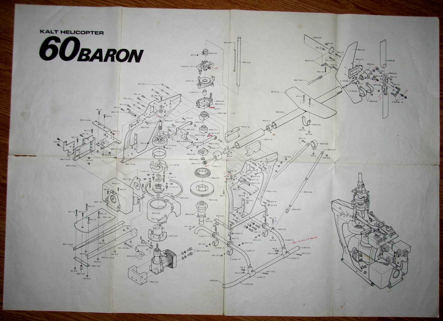

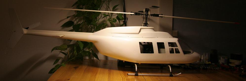

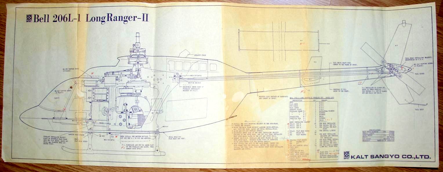

SPECIFIKATIONER
Har gått igenom "pappershögen" och själva helin och fixat fram lite mer info.
Det är alltså ursprungligen en vanlig trainer-heli storlek 60 med canopy, dvs
pod n boom som mekanik och sen har den monterats in i ett skal (fuselage).
Nedan lite info om grejerna som de är idag.

Sändare - JR Propo NET-N128H Apex Computer 8 Channel PCM and PPM Transmitter
Modul - JR PCM Pulse Code Modulation Module NET-J35

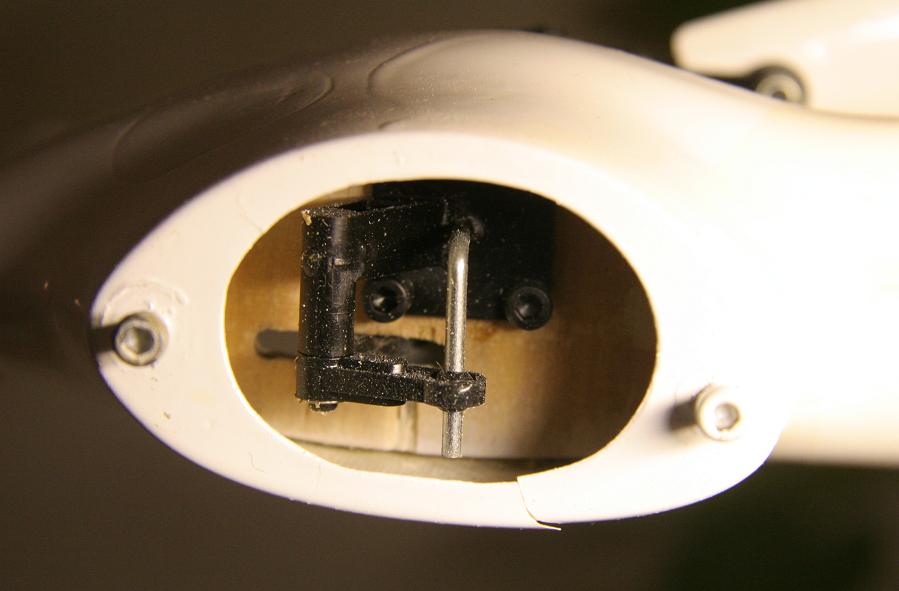

- Rengjorde mekaniken
- Monterade på medarna (motorn ska köras in och få att gå bra utan skalakropp)
- Drog elektroniken halva vägen
- Kopplade in en ny mottagare (2.4Ghz Futaba)
- Testade alla servon
Nästa steg blir väl att börja rengöra motorn samt få allt länkage att gå lätt.

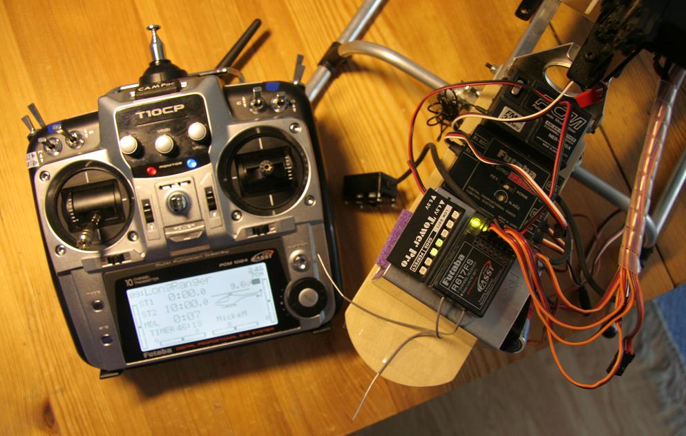

Den elektronik som behövs är på plats och färdig för motortest.

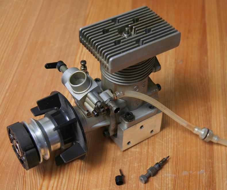

Fick ett tips angående motorn.
Motorn gick ju knappt runt, den seeega som sirap när man tog i för fosterlandet.
Och förgasaren kändes som nåt liknande, rörde sig nog, men bah.
Så tipset var... sätt motorn i metanol ett dygn.
Nåväl, skruvade bort topppen och bakstycket samt förgasaren från motorn, som var brunaktig o lite nerkladdat med ricinolja som bränt fast typ.
Och ett dygn senare.. fiskade upp motorn ur den täckta burken.
Vred runt och va i helsike! Den var som ny!!! Ren också! Klart imponerad!!! :D
Ska lägg in bild på motorn samt när den är på plats, för nästa steg är att ta den till fältet för att yla igång den. ;-)
 Post subject: Re: Projekt: Kalt Baron 60 Long Ranger
PostPosted: Sun 05 Jun 2011, 23:20
Nå, när motorn fick stå typ 6h så hade den segat igen lite, men inte på samma sätt.
Så jag satte en hel del after-run-oil i. Sen var den som ny igen. =) Det är inte smuts
i motorn, bara klägg. Så med nån tanks körning så ska allt sånt ha runnit igenom.
Blev klart fräsch. Fast man kunde ju ha haft pipan i metanolbad med...

Mekaniken i kroppen igen!
En massa pyssel det där, inte bara sätta in, utan en massa delar
ska in i rätt ordning, samtidigt! Pipan och tanken var svårast, de
skulle vara i helin före man stoppande i mekaniken och passade
in allt så det passade med 11 skruvar. Skulle man vart två pers
skulle det vart enklare. ;-)
Ser ut så här nu... Ser luftigt ut på första bilden, men det var där
det. Innan för i resten av kroppen var det ett helsike få in verktyg
för att skruva fast allt. Vasinneskonstruktion!

Stjärt och gyro!
Nu verkar det som att jag inte ska behöva ta ur mekaniken ur kroppen igen. =)
Det vart några vändor innan jag visste i vilken ordning allt skulle gå in igen.
Så nu har jag monterat ihop stjärten klart och anslutit axel och styrning.
Dessutom har jag anslutit gyroskopet och all elektronik och testat att allt rör
sig åt rätt håll. Bara finjusteringar kvar på den delen samt all programmering.
Gyrot låter som en elmotor som ger ett rungande ljud, låter ännu roligare när
man rör på helin. ;-)

Stjärten!
Stjärtrotornav
All elektronik inkopplad för att testa att allt spelar på som det ska.
Man ser gyrot inne i helin i bakre fönstret.
Eller nä.... men den är där. Svart liten box inne i mörkret bland andra
svarta grejer...

Bränslesystem, glödförlängning och setup!
Har dragit bränslesystemet klart. Inte direkt så avancerat på denna heli. Typ den här ordningen:
- Luftslang från undersidan av helin som för luft upp och in i tanken...
- Slang från tanken till tankventilen som har backventil när man tankar...
- Slang från tankventil till bränslefilter...
- Slang från bränslefilter till förgasare!

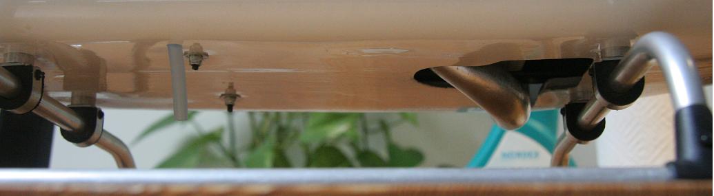

Glödstiftet når man inte utifrån med glödare utan att förlänga så en glödströmsförlängare är fixad.
Syns inte så lätt, är två kablar, nånstans dit in dit under. Här ses undersidan där man även ser tankluftningen.
Och så har man börjat gå igenom allt för setup, ställa in allt. Om inget ska fixas så tar det inte länge. =)

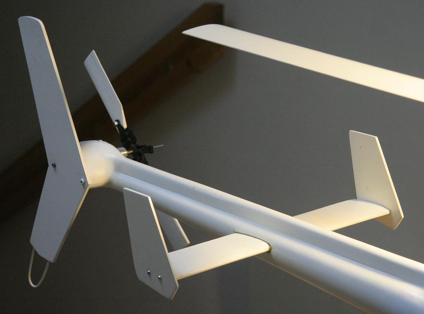

Stjärten klarbyggd och inställd! =)
Och så har jag fått all elektronik klar, en rejäl bunt grejer.
Hela tre strömbrytare (mottagar, gyro, gyrokontroller).
Har även satt på vindrutan nu.
Kvar är att jag måste sätta mig in i hur gyroskopet skall
ställas in, men det funkar nog som det ska redan nu, men
ändå, lika bra veta vad som ska vara inställt hur.
Sen är det bara att ställa in throttle och pitch-kurvorna
0...+8 grader. Jag sätter 0...+10 eftersom den ska bära
skalakroppen också, går ställa med kurvorna om man
märker att den inte orkar).
Dessutom ska elevator och aileron (hiss/tilt) ställas och
en del smådetaler som tex kärv vid fulla hörnutslag,
bägge blad samma vinklar, osv.
Sen återstår vägning och balansering. =) Denna heli
är den första som ska ha tyngdpunkten 5mm framför
huvudaxeln. Hur sjutton mäter man det?! Blir nog test-
flyga för att ställa det. Eller har någon ett sätt? ;-)
