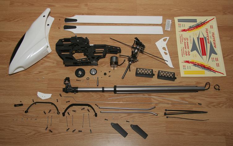

Delarna
Så har man gått igenom delarna. Det saknades ju lite delar i denna,
därav priset jag inte kunde motstå. Plus att man behöver elektronik osv.
Delarna ses i fotot nedan där jag kollat upp allt.
Det som saknas i själva kitet:
- Bruksanvisning
- Fartreglaget (ESC)
- Ett drev (inte ett kullager alltså)
Dreven går i denna ordning:
Motor - Pinjong - Övre drev - Undre drev som är borta - Huvuddrev för huvudaxel - Stjärtdrev.
Det som behövs till är (för komplett heli, ej kringutrustning medräknat):
- Tre servon till cykliska
- Stjärtservo
- Gyro (och kanske stepdown)
- Mottagare
- Ackar i par
- Serie-Y-kabel för ackar
- Kardbordband

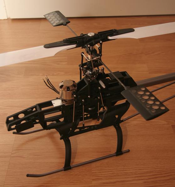

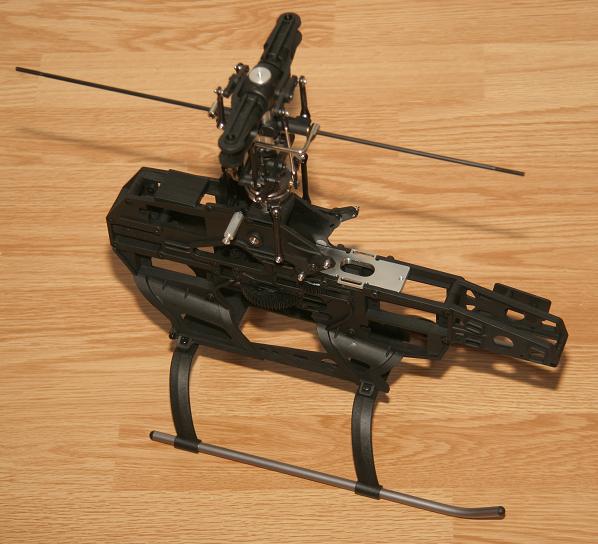

PostPosted: Thu 02 Dec 2010, 00:05

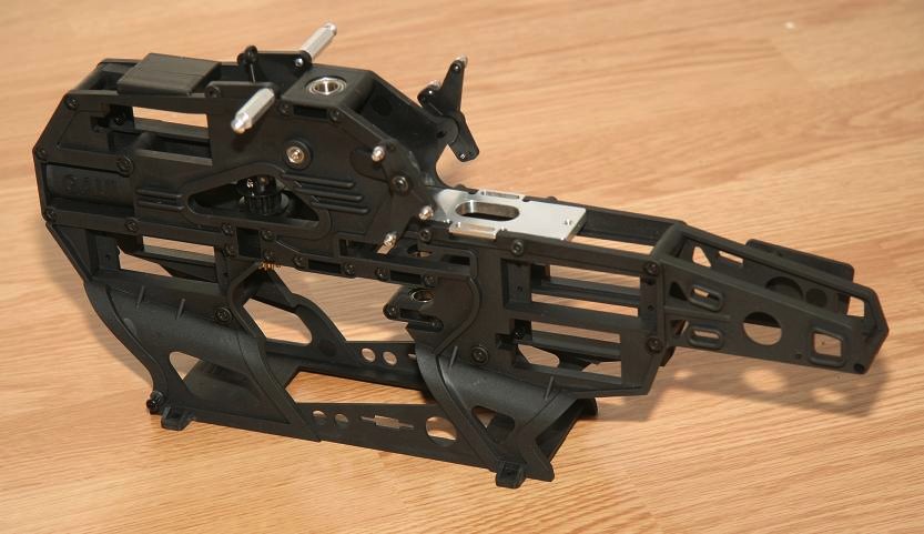

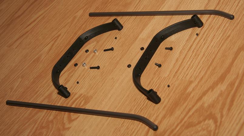

Den står på bena!
Ramen var ju rätt klart monterad med mycket på plats.
Men inget var åtdraget eller limmat, så det fixade ju jag.
Samtliga kullager på plats (dessa skall dras på plats när
axlarna sätts i så det inte blir snett. Några skruvar ej
åtdragna i nuläget, som tex bomfästet och bomstag-
skruvarna. Samtliga tre cykliska armar klara.
Delarna för landstället samt på plats.
Tycker materialet och passformen känns gedigen och bra.

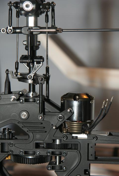

Huvudrotor, drev och motor

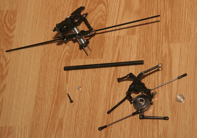

Huvudrotorn
Jag gick igenom huvudrotorn, kan aldrig vara för säker.
Några skruvar var färdigt gänglåslimmade och åtdragna,
resten var lösa, bara att dra åt. Allt löper finfint. Det
jag inte gillar är de L-formade stagen med kullink som
vrider flybaren, dom har inget fast läge utan man måste
skruva fast så pass hårt att de inte kan röra sig. Dumt.

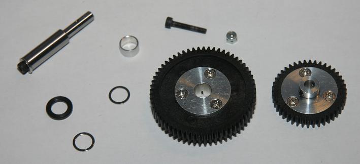

Dreven
Det saknades ju förstås ett drev, det med envägslager.
Får beställa hem det, fixar du Todi? :D
Gaui Hurricane 550 3D EP One Way Gear Assembly 204525
Och så fanns det en svarteloxerad tjockare bricka samt
två blanka tunna shimsaktiga som jag inte vet var ska vara.
MEN, den svarta antar jag skall trycka ner huvuddrevet så
det inte kan ta i ramen, men de andra?! Får se sen när man
får envägslagret.
Rotor och drev på plats, även dem halvt temporärt pga drevet som saknas.

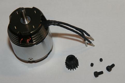

Motorn
Denna sätts bara på plats med grejerna där de skall vara i väntan på drevet.

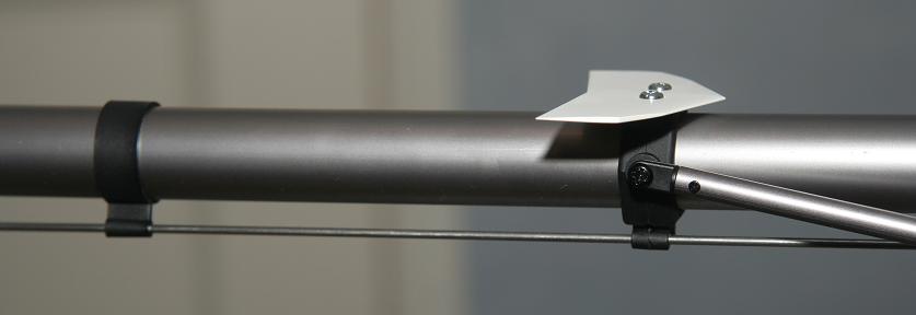

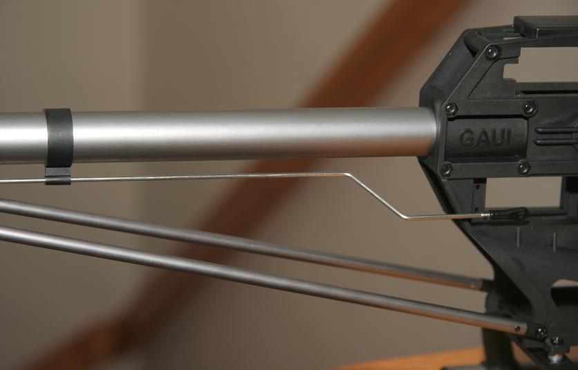

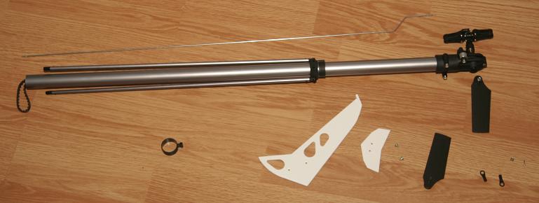

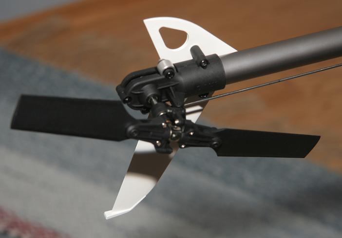

Bom och linkar
Gick även igenom bommen att allt var ordentligt åtdraget och gänglåslimmat där det skulle.
Satte bom, bomstag, fena, stabilisator och stag på plats. Remmen måste vara rätt vänd
innan man spänner upp bommen.

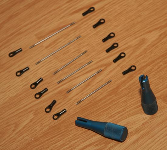

Linkarna skruvades ihop med någorlunda rätt längder.
De justeras sen när man har servo med servoarmar på plats.
Hakade sen på dem på helin så man inte slarvar bort dem.
Använde förstås stag-verktyg.

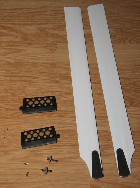

Paddlar, huvudrotorblad och kåpa
Paddlarna var tunga att skruva på, fick ha rejäl tång
för att hålla emot. Bladen var bara att sätta på, givetvis
blev ju ena fel väg, hahahm... På plats i alla fall! =)

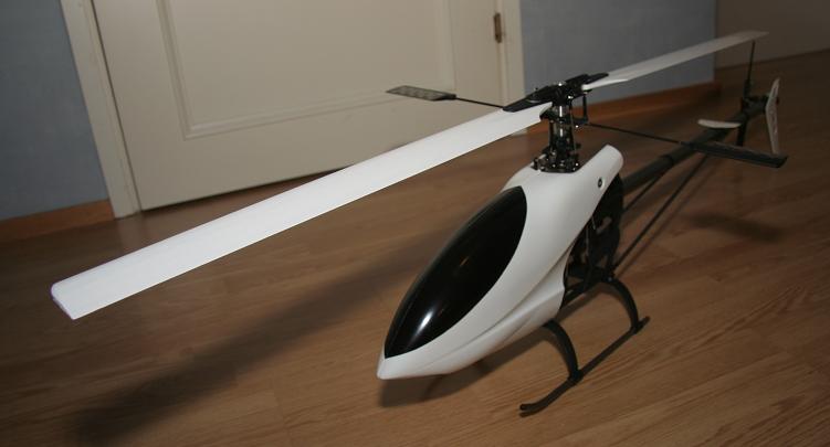

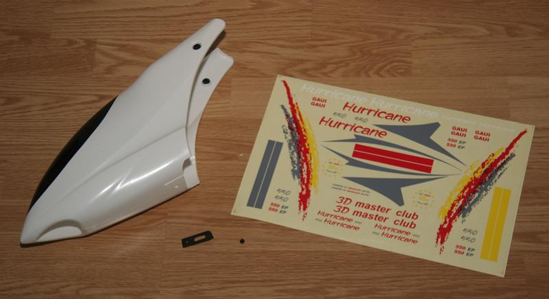

Kåpan, låset och klibborna. Denna Gaui 550 måste vara
nån äldre variant. Jag trodde alla plast-550 hade huven
som var röd upptill och vit nertill. Det är en plaståkåpa.

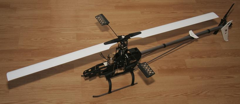

KLAR... med klibbor
Nå, inte flygklar, men stommen är klar, nu saknas bara resten. :D
Den påminner mycket om en Align T-Rex 450XL jag hade förut till
utseendet. Bladet rätt vänt. =) Bruksanvisningen är inte för nybörjare,
det står absolut ingenting om annat än bygget av helin. Tex Align
och ThunderTiger har otroligt mycket seriösare byggbeskrivningar.
