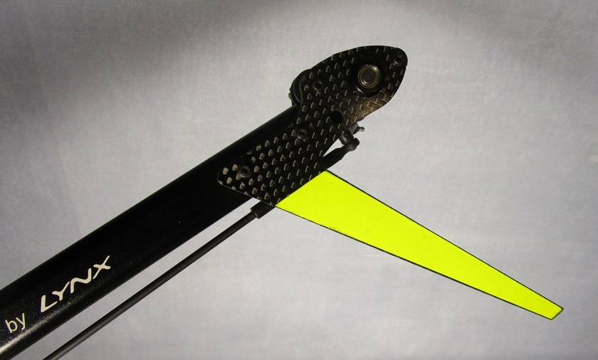

Stjärtrotordiameter - 178,5 mm (62-68 mm blad)

Det står att man ska ha 68mm stjärtrotorblad om headspeed är lägre än 4500 rpm (var inte det max rpm?) och så ska man ha 68mm om högre varvtal. HUR menar dom??? Ska man alltid ha 68mm för att den ekvationen ska gå ihop? :shock:

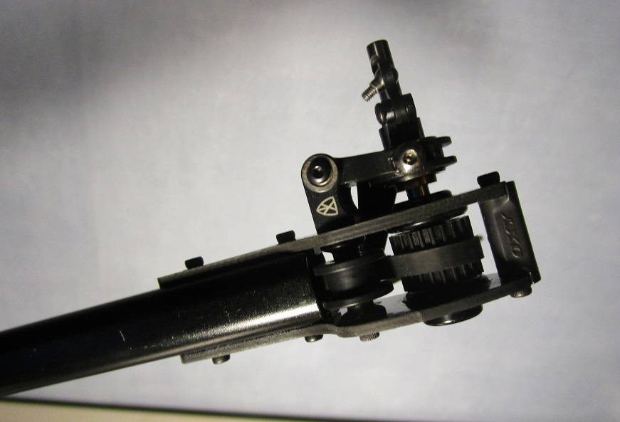

Stjärten nästan monterad och där har jag hittills bara stött på att själva spindelaxeln, den som stjärtrotorbladhållarna sitter fast på, är sned... måste ha ny (har ingen). Resten är nu glappfritt och inte tajt.

Nu har jag bytt till 24T remhjul bak, monterat på resten, så nu är allt på plats, som kan vara på plats. Stjärtbladen är rätt monterade, men tyngdkraften på bladhållarna har vänt dem. Ingen link är kopplad. En massa skruvar är lösa än. Ena huvudrotorhållaren är åt fel håll, men rätt monterad, den bara har hamnat åt andra sidan eftersom ingen länk håller i den. :wink:

- Stjärtspindelaxel/Tail-hub till stjärtrotorn (OXY 0344)
