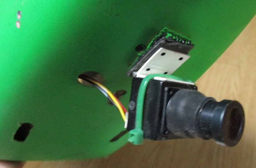

Det var en FPV-kamera under huven

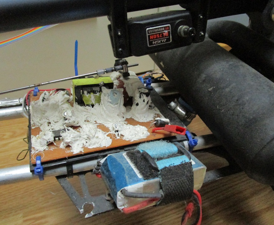

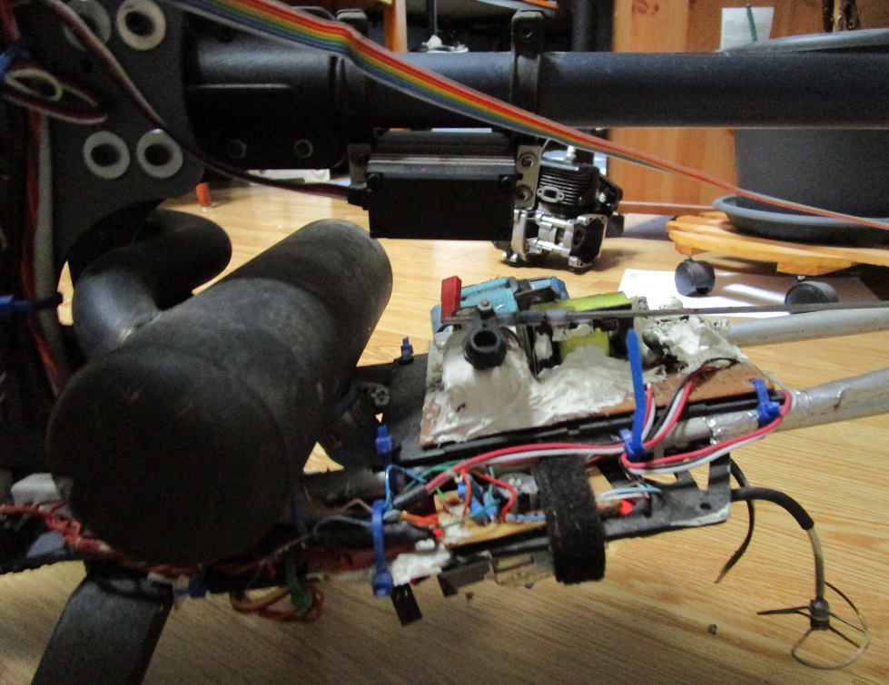

Ett märkligt kretskort som skyddats med nåt vitt lim eller silikon/sikaflex?! Är faktiskt drivningen till stroben, äkta strobe! Stjärtservot syns också, bra servo!

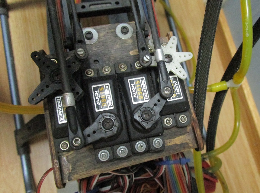

Servona för cykliska i en träram (jo trä).

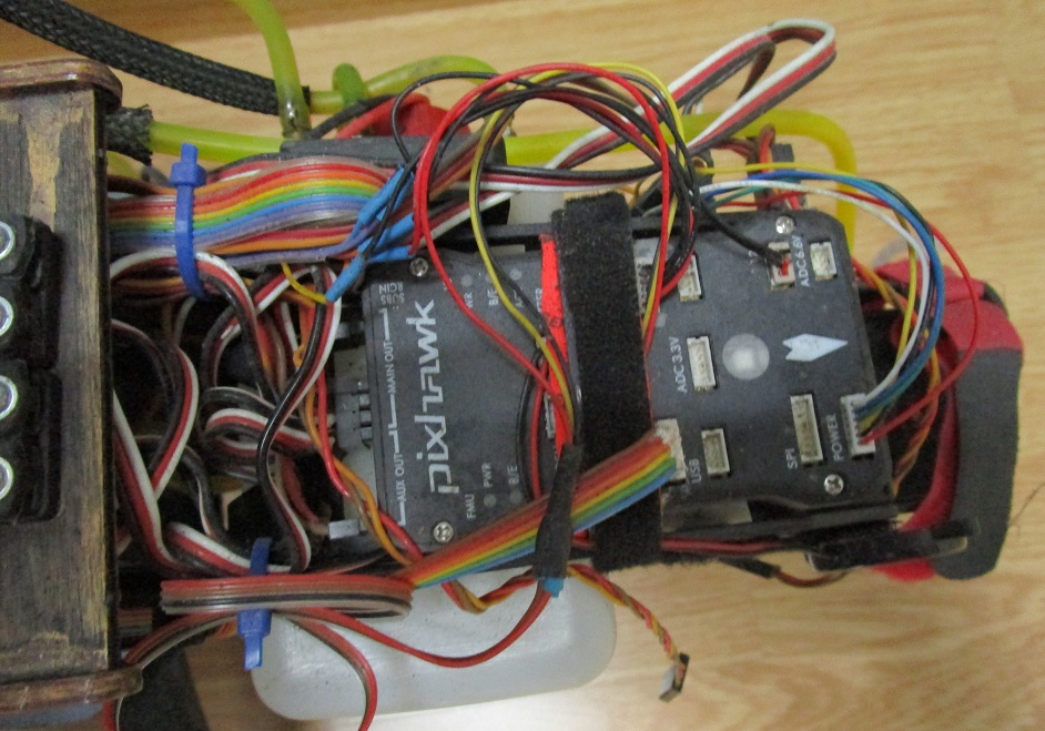

Pixhawken och kabelhärva mm (controllern som använts som 3-axligt gyro och mycket mer)

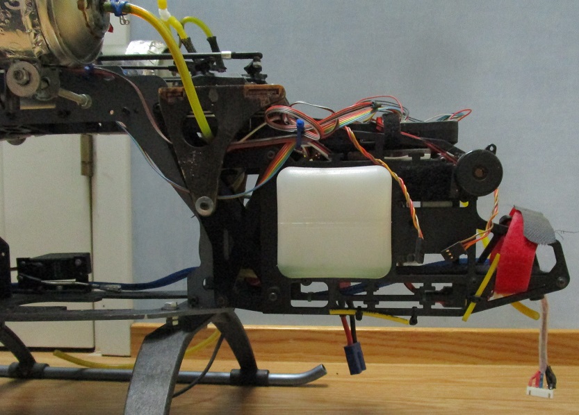

Främre ramen där huvudtanken är mm.

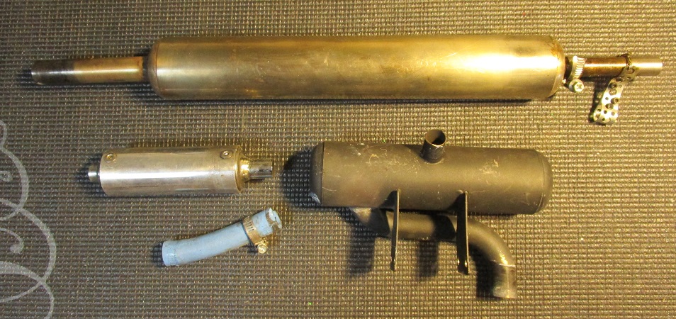

En av ljuddämparna, man ser remdrevet under.

Throttle-servot, strömbrytare för LEDarna samt några feta keramikmotstånd för att ta ner spänningen från 6S för vissa LEDar.

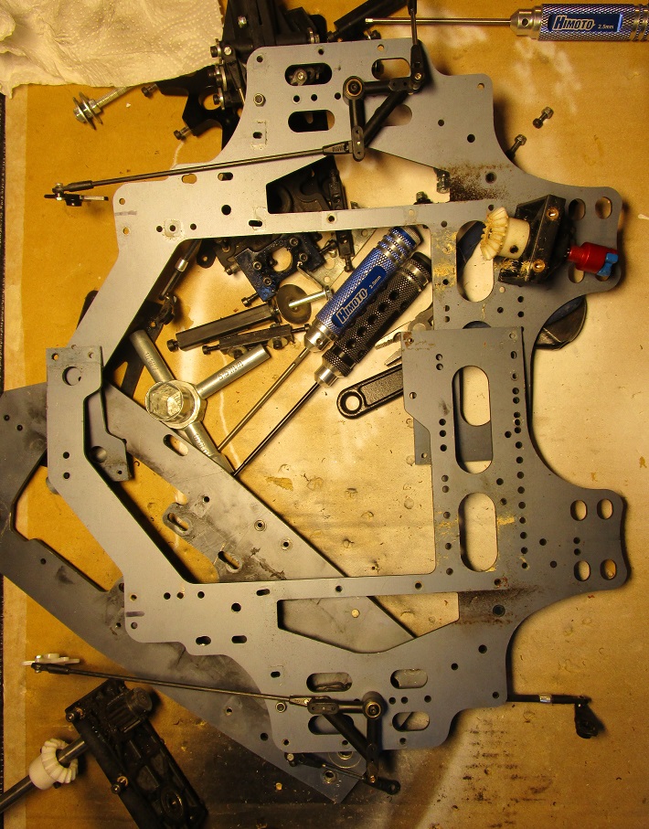

Sen råkade jag hitta verktygen och plockade isär den.
Eftersom den kan ha mer skador och jag inte vill ha en del av allt som är på den så är det bäst göra en genomgång jag själv är nöjd med. :D

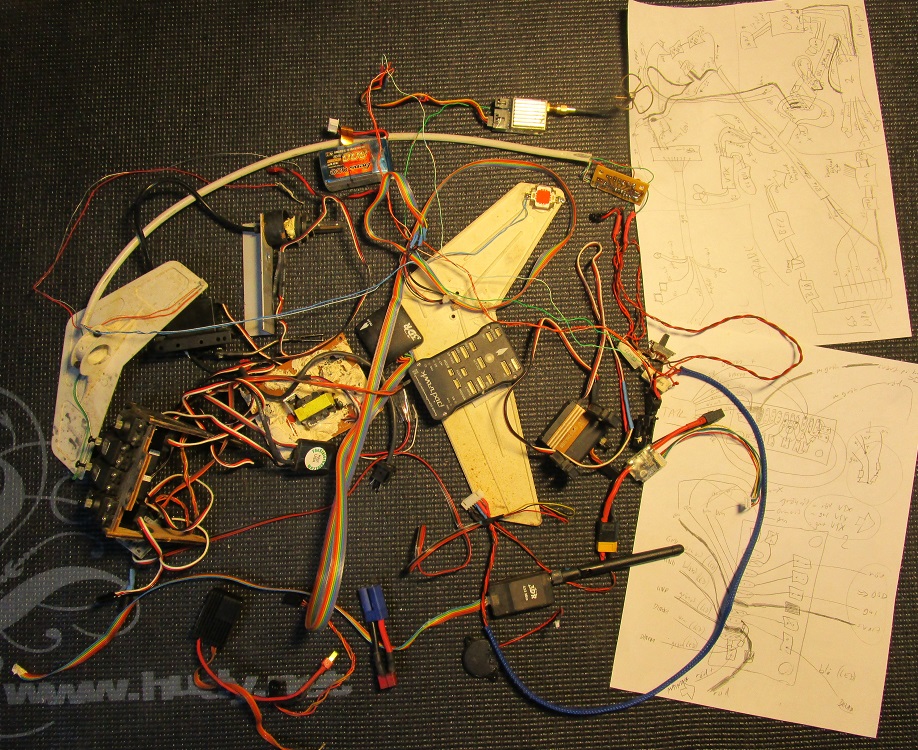

Elektroniken...
Lite fler bilder från slaktdagen.
Började med att plocka bort all elektronik.
Lika bra göra schema på det under tiden, rätt mycket hembygge
så man vill inte hitta en kabel som hänger löst i luften.

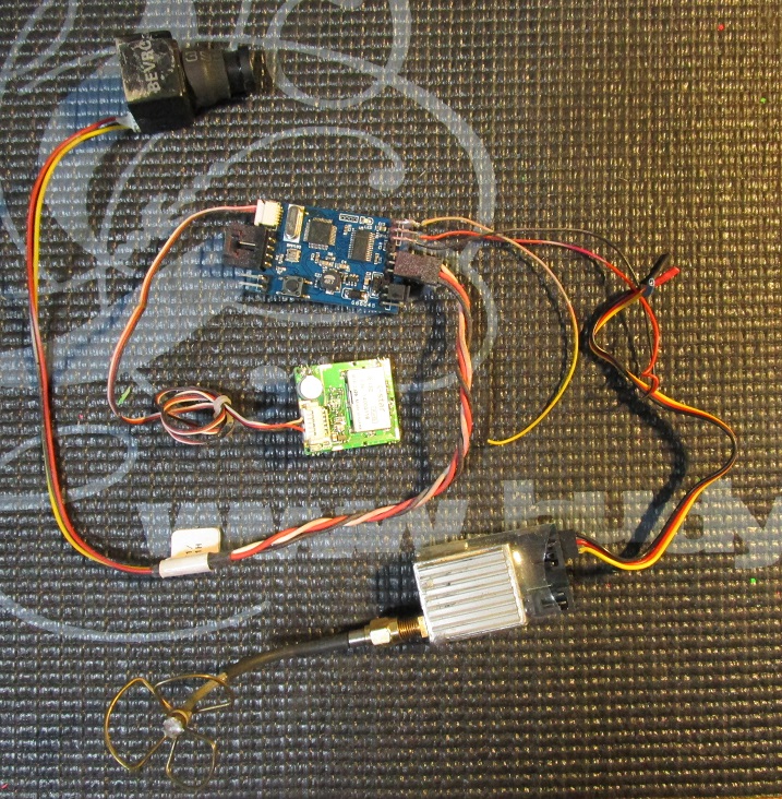

FPV-grejerna (Kamera, OSD, VTX, GPS (Kommer inte användas igen på helin).

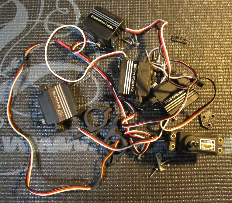

4 st cykliska servon (Align DS615 Coreless Digital).

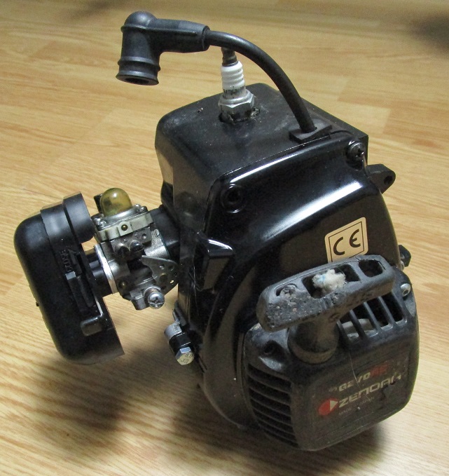

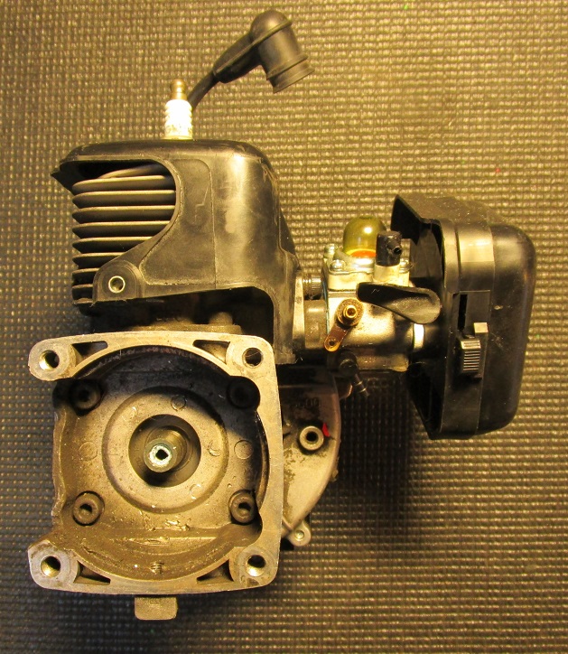

Motorn
Det är en Zenoah G270RC.
Volym: 25,4cc (vet inte varför den heter 270 för, idag verkar G240 23cc och en 29cc användas mest)
Vikt: 2,1 kg
Dragstart
Tändstift: NGK CMR7H (original i alla fall)
Förgasare: WT-813A (är det en Walbro månne?)
Kraft: 2,49 hp
Varios motorer är balanserade och de verkar ha rätt bra kvalitetskontroll så det bådar gott.
Vet inte mycket om skicket på denna motor dock, men helin har ju flugit.
Mer bilder från slakttillfället...
De tre olika dämparna, vet ej skillnaden på dem och vilken jag ska använda. Kanske fler används tillsammans?!
Jag är mer ute efter tystare ljud än effekt. Denna heli användes för filmning och sånt, så den vägde som mest 11 kg, då behövdes mer kraft.
Smutsig... ska nog rengöras! Dragstartens handtag är slitet, men jag har ju planer på elektrisk ombordstarter
(såg att de kostar 470€ dock, men till Hughes 300C måste man ju ha en sån, beg eller ny).
Ser att motorn är CE-märkt, så denna ska jag väl få flyga med efter 2022...

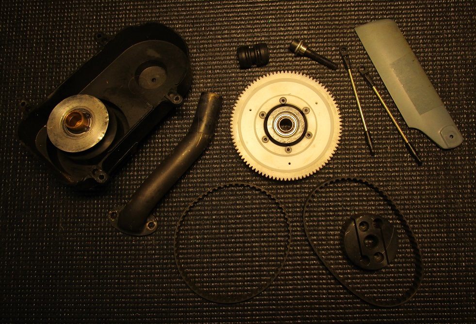

Lite lösa delar jag hittade i en låda. Remmar, huvuddrev, mm.

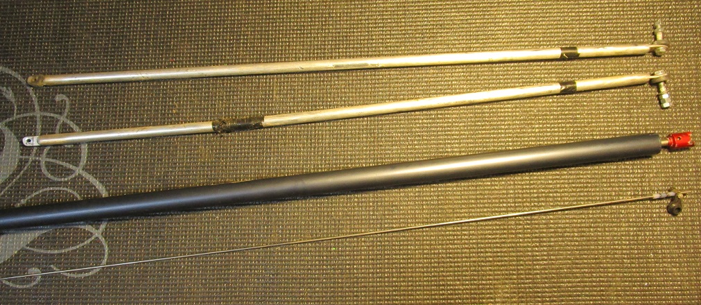

Bommen (tyckte den verkade lite klen för så stor heli, men det är mycket tjockare gods), stjärtstagen och staget för stjärtrotorn.

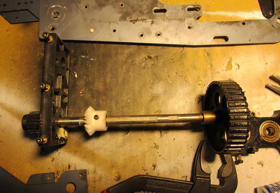

Lite kvar att montera ner på ramen
Närmar sig...
Så där, då var det mesta slaktat! ;-)
