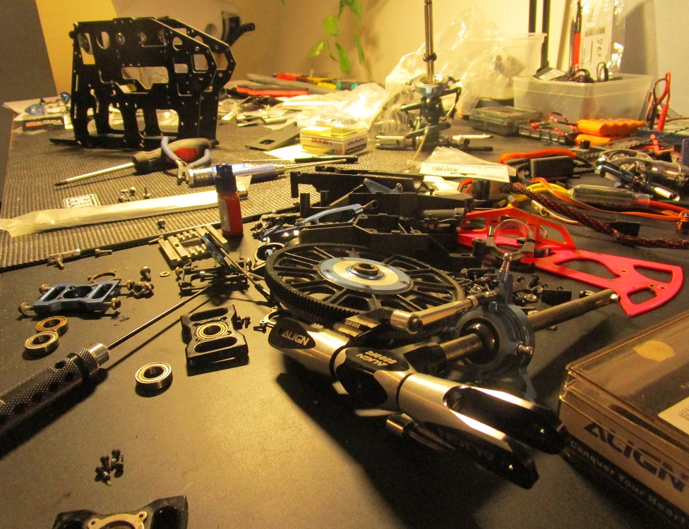

Börjat plocka isär för att få koll på delarna så jag vet vad som behöver bytas.
Stora drevet är i alla fall slut, sen måste samtliga axlar kollas för rakhet på en glasskiva.
Linkarna ska kollas för glapp (de passar bara en väg, och vissa brukar sätta fel där).
Fena, stab, bomstag och landställ kommer inte användas i Airwolfen, men väl under testflygningen.
Elektroniken är ett frågetecken än, får se över den närmare vid tillfälle.
Det var två cykliska servon med och en ESC samt nån kabel med nån LED på, vad nu det är.

Påbörjat slakt och med alla delar som finns i lådorna ska denna bli en välfungerande ram. :-)
Blir väl byte av nån axel och kullager och fräscha upp samt gå igenom delarna.
Sen återstår motor + servon + FBL-gyro. Ja och huvuddrevet måste jag få tag på.
Efter den är byggd, flugen och vältestad ska den in i Airwolfen. :D
Ja jag måste väl reparera sprickorna på Airwolf-skalet först. :lol:
