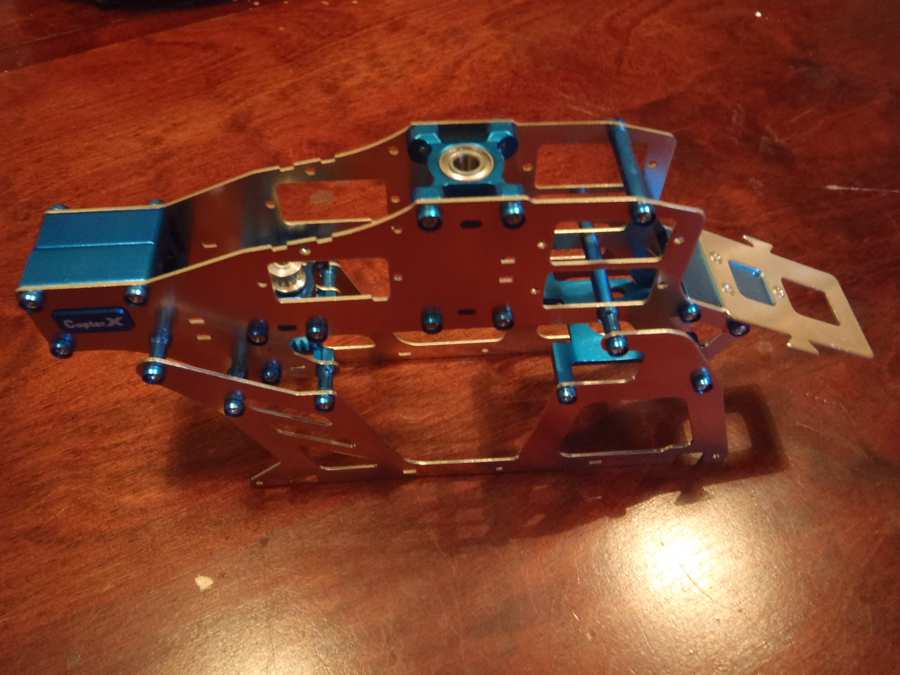

Kroppen kom färdigmonterad men fick slaktas iaf för att få servon monterade innifrån pga. vinklarna.

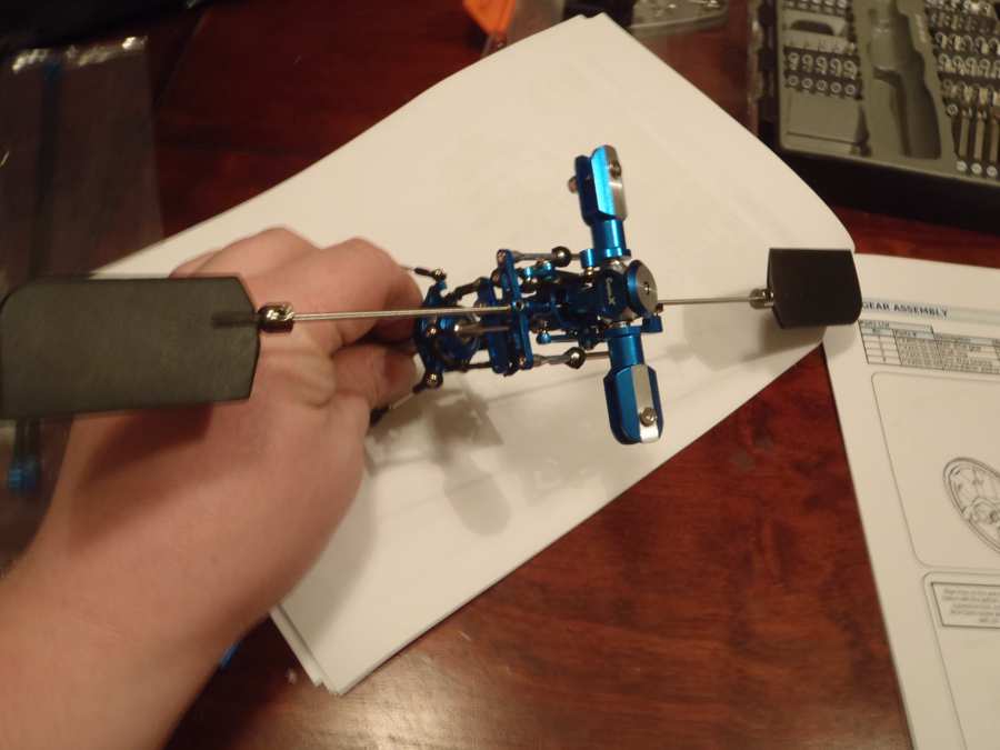

Rotorhuvudet kom också klart sånär som paddelstången som jag pilla dit.

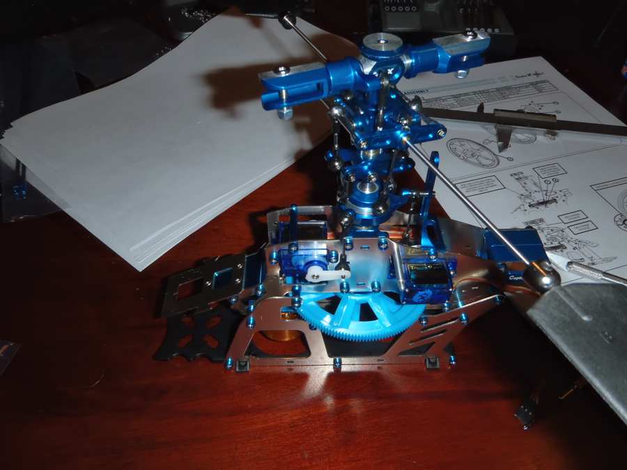

Monterat på kroppen

- Det "blå blocket" i stjärten, limma ej de skruvarna än, dit ska bommen som du ska spänna remmen med (skruvarna och "materialet" tar skada av gänglåslim)
- De blocket i mitten med kullager för huvudaxeln, limma ej dem än, huvudaxeln måste vara i och rak först (lagerslitage annars)
- Limma heller inte dit den där uppstickande spår-ramen för bakre cykliska servot förrän du har huvudet inställt (man brukar behöva ta bort den några ggr)
- Gått igenom varenda skruv i rotorhuvudet? Som tex spindelaxelns ändskruvar, är dom inte limmade är din heli farlig (bladen slungas iväg)
