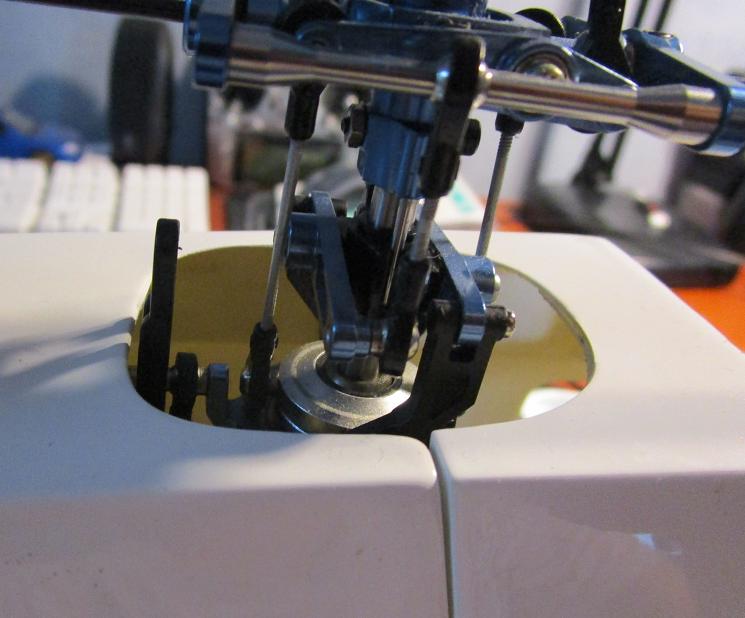

Med locket på och allt "nästan" på rätt ställe så verkar det som att jag
måste fila ur lite för att få rotormasten centrerad och på rätt ställe.

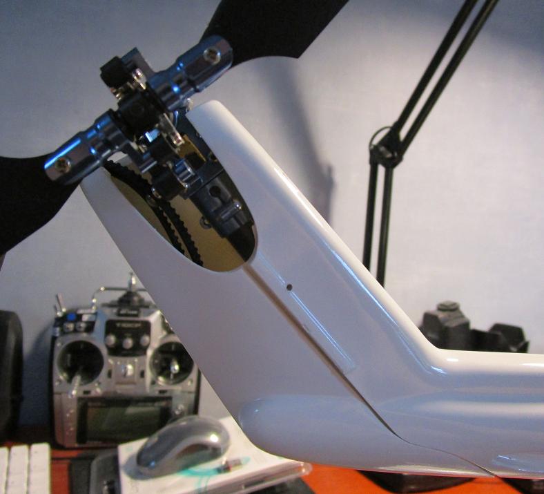

Efter att han monterat bommen och satt på vinklade stjärtpaketet med T-Rex tail
så kom man snabbt på att man ju även ska få staget att fungera från roder-servo
till "levern" som justerar stjärtrotorbladsvinkeln.
Det kom med en plastslang med metallstag som man kan dra (röda strecket) eller
så bygger jag någon ytterligare lever, om det får rum, och löser det på det viset (blåa).

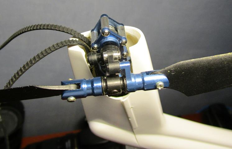

Baklocket på, inte centerad mekanik...
Centrerar jag som det ska se ut så blir det så här:

Vinklad bom!
Vinklade bommen med remdrift på plats, bara lite inställningar till och sen blir det provflyga och få den att funka bra.
Ska ju bara skalaflygas så 3D-bus blir det inte.
Nästa steg sen är att få tag på en MicroBeast BeastX Plus 3-axligt gyro (eller dylik som får rum under skalet, vBar vill jag inte ha till denna).
Och då även testa 4-bladiga huvudet. När allt mekaniskt funkar som det ska så borde skalet vara klart målat också. ;-)
