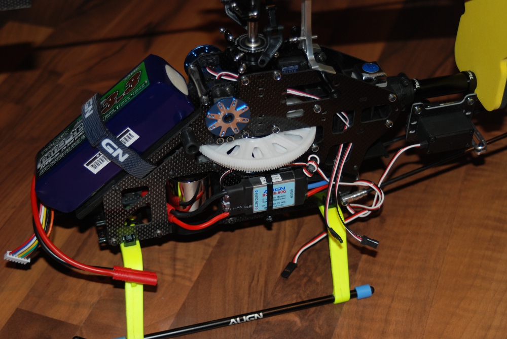

TURNIGY nano-tech lithium ackarna passade perfekt i min helikopter.
Spec.
Capacity: 3300mAh
Voltage: 6S1P / 6 Cell / 22.2V
Discharge: 25C Constant / 50C Burst
Weight: 489g (including wire, plug & case)
Dimensions: 145x53x37mm
Balance Plug: JST-XH
Discharge Plug: 4mm bullet-connector

Nu när jag fick dit acken märkte jag att kontakterna inte passade ihop.
OK bara att göra om och bättre.
Så här ska det se ut för nu passar det bättre :lol:
