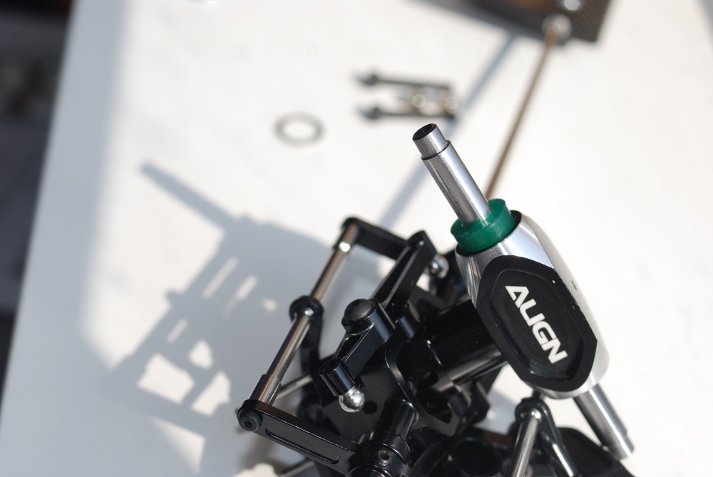

Carbon paddlarna på plats, ska vara 108mm ut på paddelstången

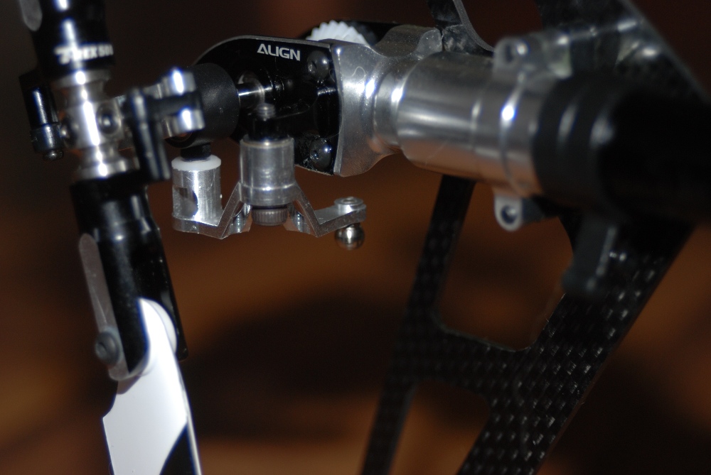

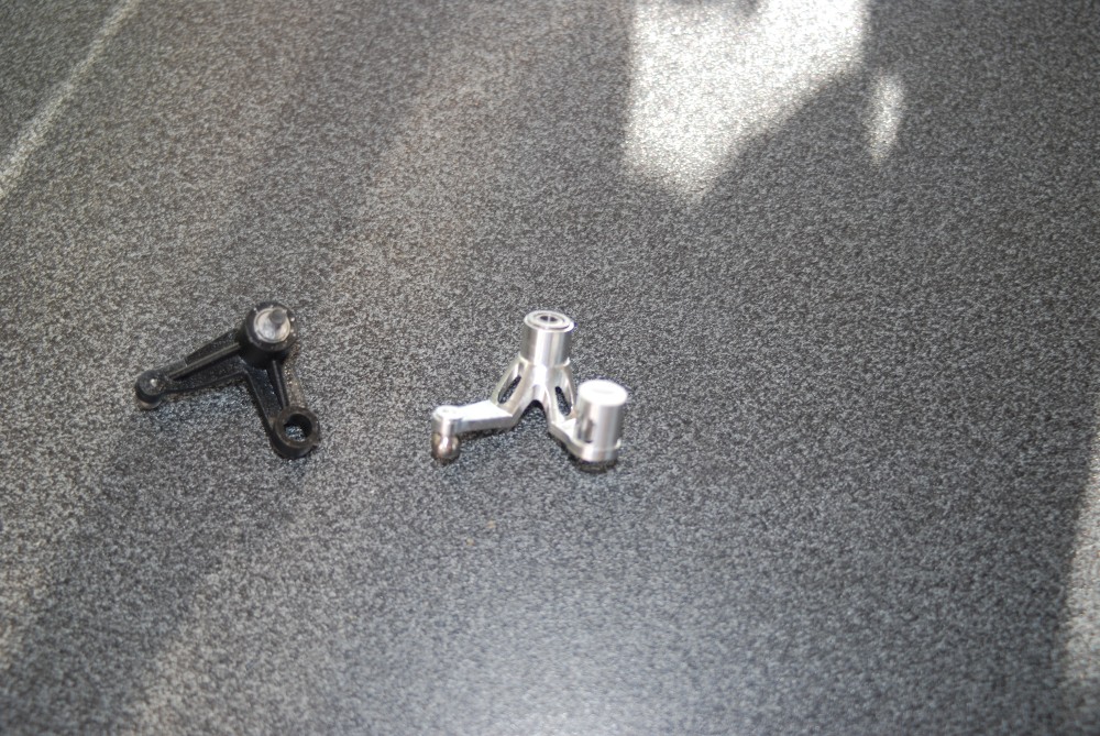

2. Vad är Bell Crank?! Och vad menar du här egentligen? Skruva fast i plastarmen? Hur hade du tänkt annars? Allt detta skall gå fint utan att streta, så inget borde kunna bända, dessutom när allt roterar så försvinner en del som kan streta när det står still.
Den här är i plast på min heli och när jag drar fast kullinken i plasten som staget till servot ska sitta får jag dåliga vibbar.
Är rädd att kullinken ska ploppa ur så jag tänker byta till den här som är i metall.
Bell Crank
Nu har jag bytt ut bell cranken som var i plast till en i aluminium.
Hela stjärten har nu allt i aluminium :D

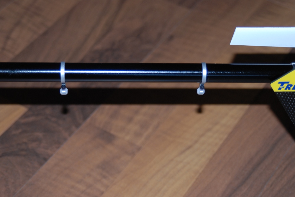

1. på bommen är det två plastringar som ska hålla upp staget, dom är lite glappa och åker på bommen. (Pushrod holder)
ska inte dessa fästas med CA på bommen?
Att jag inte tänkte på CA :lol:
står inte detta i bruksanvisningen?
Bytte till riktiga pushrod holder i aluminium

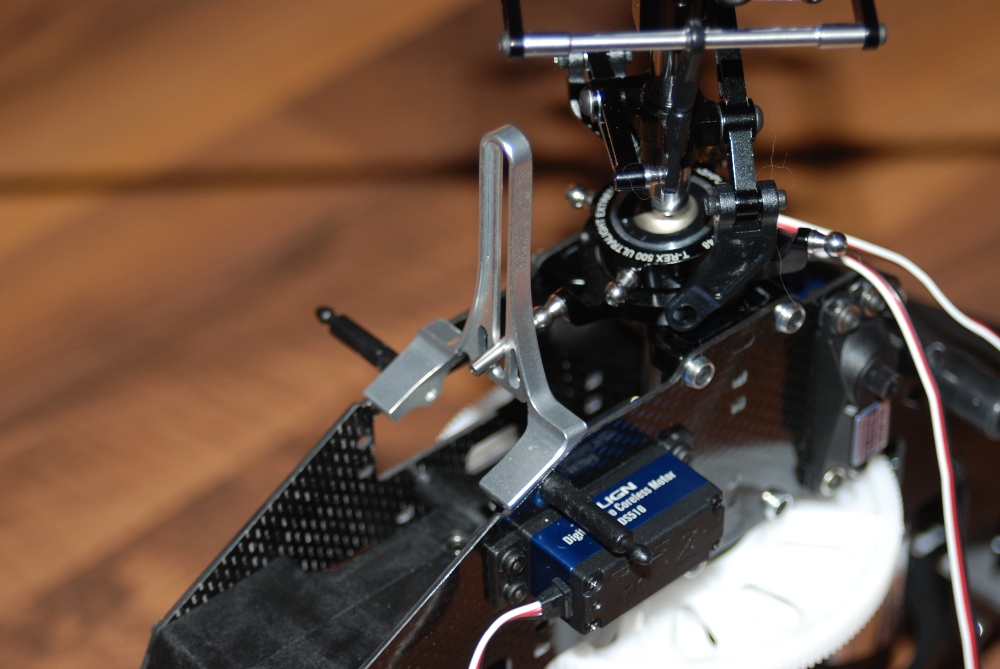

När jag nu var i farten med och uppgradera bytte jag ut anti-rotation bracket till aluminium.

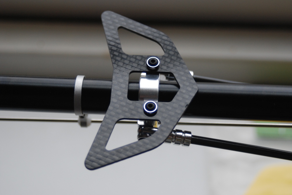

Stagen för bommen har fästena av plast vilket jag byter till aluminium

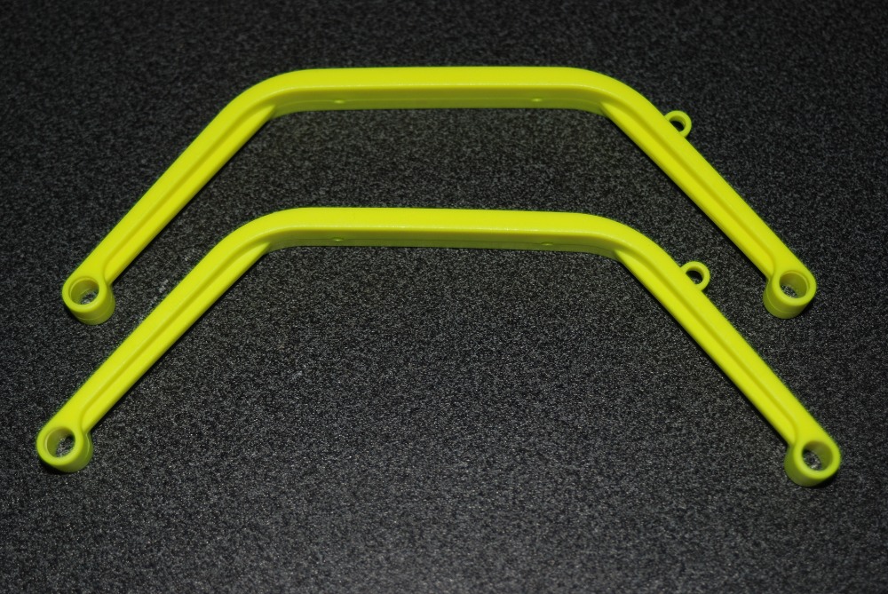

Gorillor?
Ja just ja :lol: super starka gorillor till helin.
Landstället ska inte gå av i första taget 8)
MSH51312 - This is a set of optional MS Heli Gorilla Gear Yellow
Tired of breaking your 500 landing gear then step up to the Virtually indestructible Landing Gear from MS Heli.
Nearly indestructible landing gear struts for your Trex 500!

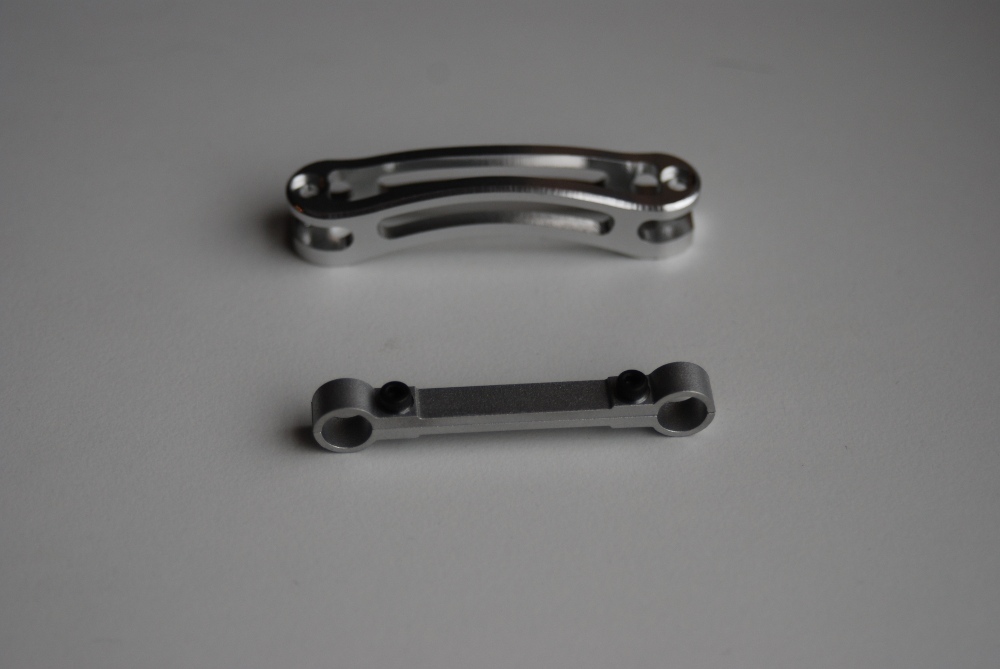

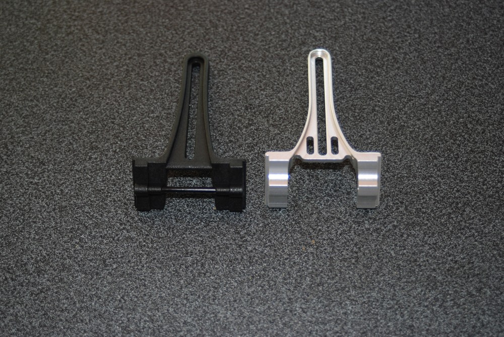

Uppgradering tail support brace

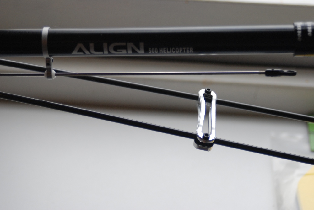

För att hindra vibrationer ut till tailen har jag två tail support brace att välja på.
En som inte framträder så mycket och en som har lite tuffare utseende.

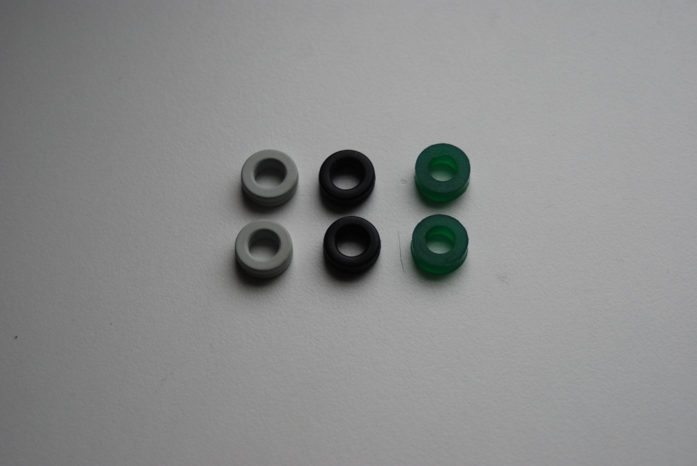

Dom gråa är standard dampers (mjuka) och med ESP paketet följer det med en uppgraderad ver. svart som är hårdare.
Tog steget ännu längre och uppgraderar till super hard dampeners (dom gröna)
Green TrueBlood T Rex 500 Super Hard Dampeners
These Dampeners are made from a new Super Hard Green material. These are by far the hardest most durable Dampeners available to date!
This upgrade replaces the stock Align Dampeners. The advantages of these dampeners is simple.
They are able to produce a more responsive and tighter feeling Heli by filling the entire dampening area of the head block with harder, and longer lasting material.
The dampeners are designed specifically for the T-Rex 500 head block and spindle, giving a tight dampening solution without needing to over-compress the rubber with spacers.

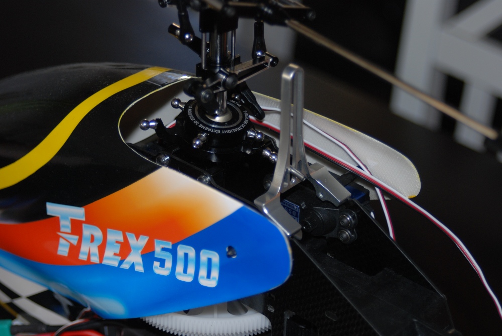

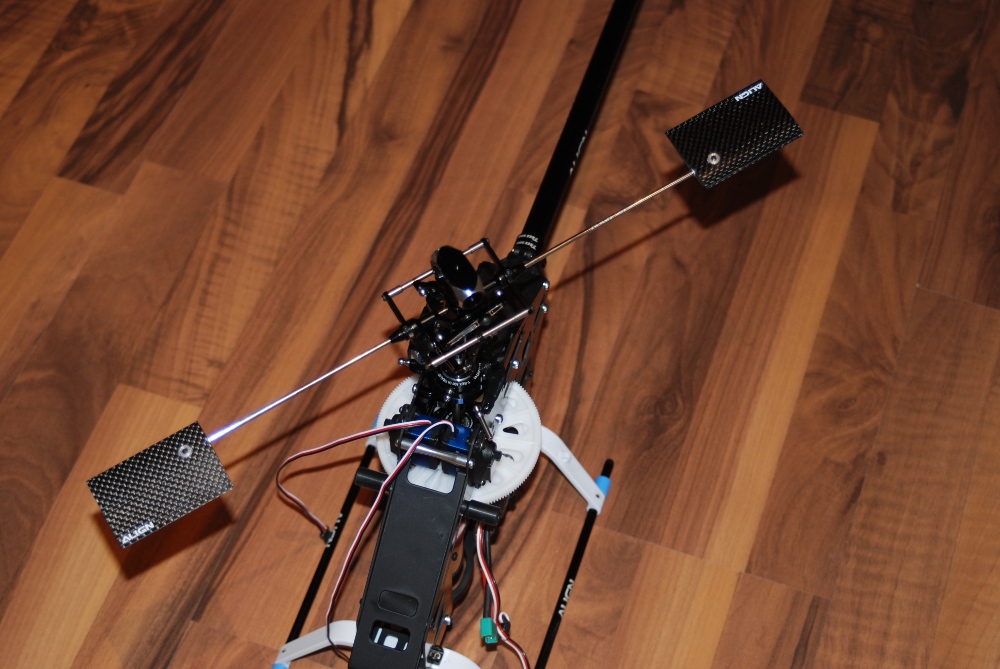

Så här ser helin ut just nu :D

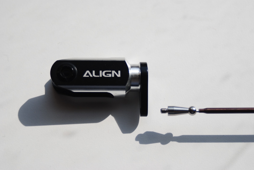

Då fortsätter jag med rotorbladhållarna.
Loctite på

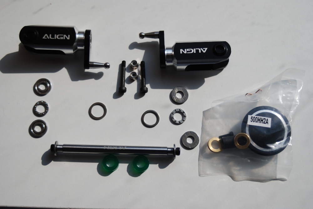

Här gäller det att hålla koll på alla delar.
Lagren ska svängas rätt väg och fett på samt att man inte ska få fett på gängorna.
Brickorna har också en rak eller rund sida så det är viktigt att man svänger allt rätt.
Där ligger mina gröna fina dumpers också ser jag :lol:

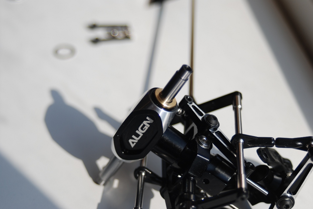

På axeln monterar man fört en plasthylsa och trycker allt på plats.
Mina fina gröna dumpers på plats och kopparbrickan.
Man måste trycka in dumpersen tills man känner att allt ramlar på plats.
