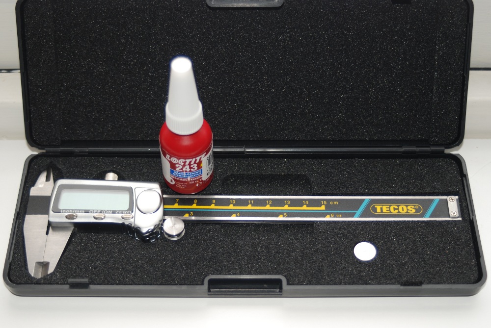

Mitt gamla skjutmått mäter lite hur det vill så det är väl bara att gå in i den digitala världen med inch/mm på en knapp.
Passade också på att skaffa mera loctite så snart vågar man börja med rotorn.

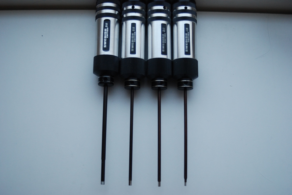

Nu fick jag egna verktyg till helin :D
Swedish Edition 1.5mm, 2.0mm, 2.5mm, 3,0mm
Och hur mycket kostar såna dära? 10€/st? Har för mej att (alla) dom där insex-skruvmejslarna brukar vara svindyra. Är lite på jakt efter några billiga såna...
 Post subject: Re: Helikopterbygge TREX 500 ESP
PostPosted: Fri 26 Mar 2010, 22:26
Dom var inte så dyra ca 5€/st

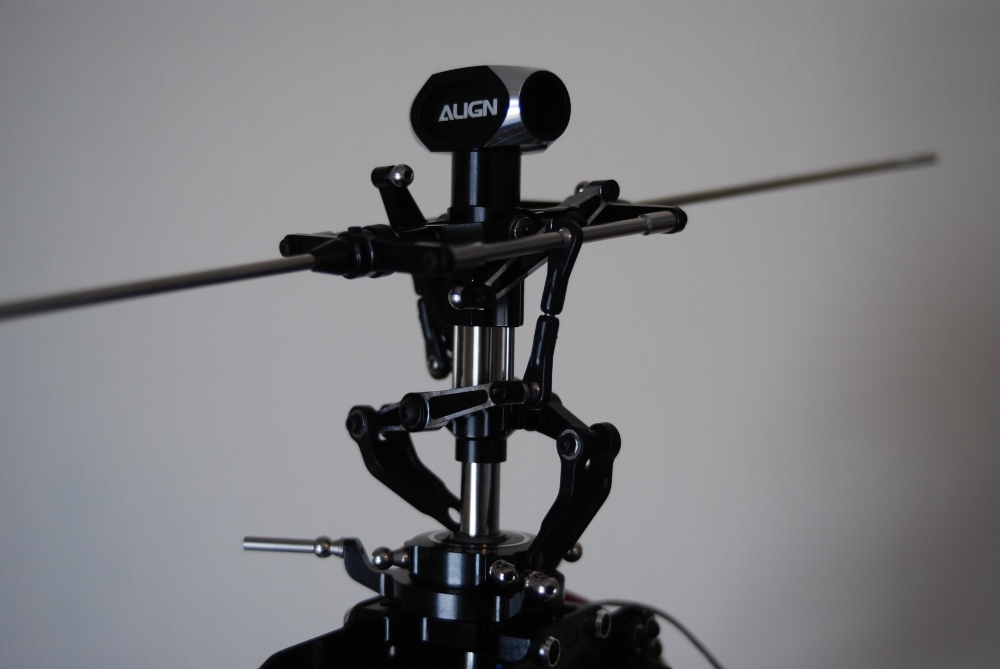

PostPosted: Tue 30 Mar 2010, 14:10
Ganska mycket var förmonterat på själva huvudet.
Alla skruvar satt löst så det var bara att sätta på loctite och samma var det med seesawen.
Stabilisator-stången genom seesaw och huvudet samt mäta att den sticker ut lika lång åt bägge hållen.

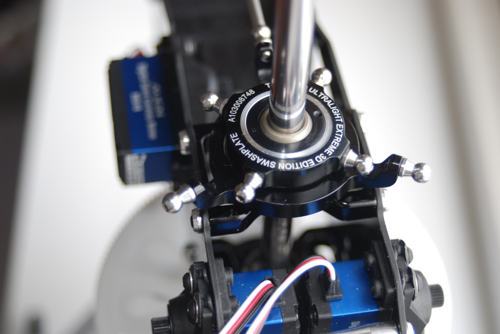

Swash-plattan var också skruvarna löst på plats.
Här är swach-plattan löst monterad på helin

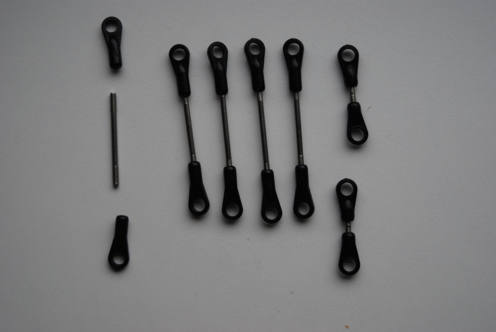

Ett kvar så är linkaget klart, måste bara få till rätta mått också på det hela.
PostPosted: Tue 30 Mar 2010, 15:23
Finns kul-links-verktyg som är bra att skruva ihop/isär dom där stagen med. Brukar gå bra med fingrarna på billiga glappa grejer, men Align ska ju va lite bättre så dom är säkert sega?
och sega var dom så man fick ont i fingrarna
