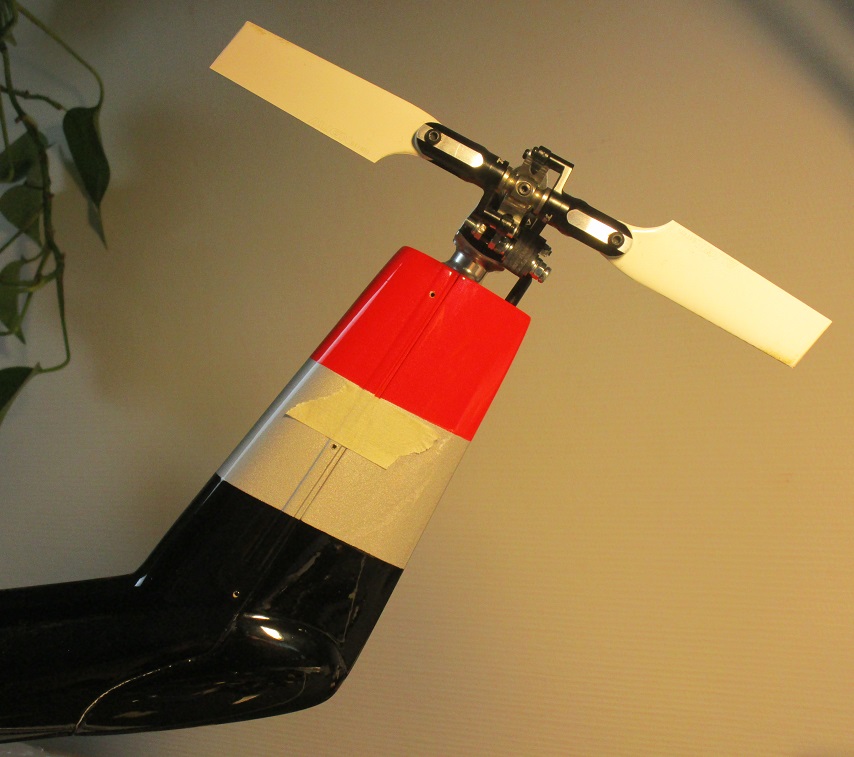

Ett dilemma... Align T-Rex 500ESP har stjärtrotorn på höger sida medans BO105 har stjärtrotorn på vänster sida.
Att montera stjärtrotorväxelhuset andra vägen var inget problem, se bilden nedan.
Men staget som styr vinkeln på stjärtrotorn blev ett problem... staget kommer ut undertill bak på bommen, medans stag-kulan är på ovansidan vid växelhuset när man har stjärtväxelhuset upp och ner. Inte fasen får jag ett stag att gå runt på nåt vettigt sätt... så här måste det kluras.

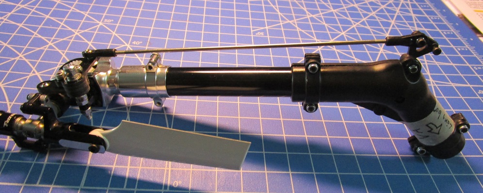

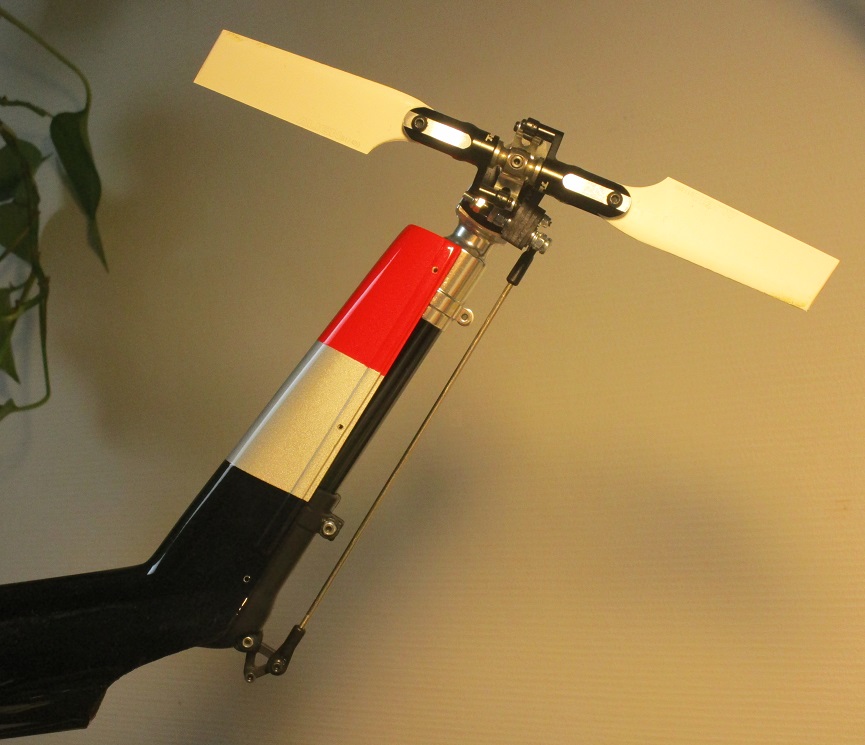

Jag gjorde en flex-länk-lösning för att styra stjärten. Skulle funka lika fint på denna som på min 450-size BO-105, men mjah, skulle bli lite tajt i bommen och inte rätt vinkel på grejerna och fick ett tips om MicroHelis.de som hade en "crank arm" som spegelvänder funktionen så man kan montera som folk och använda raka länkar istället för flex-länken. https://shop.microhelis.de/Crank-Arm-for-500-Size Perfekt! Beställde denna crank arm och hittade en massa andra detaljer också för denna 500-size BO-105 samt till min 450-size BO-105. :-) Sånt som handtag, antenner, delar till landställ, spoilers, vindrutetorkare, nät osv. Jag kan 3D-printa övriga detaljer om jag behöver.

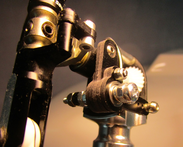

Flybar-paddlarna är två av alla delar som måste vändas för att ändra rotationsriktningen på allt.

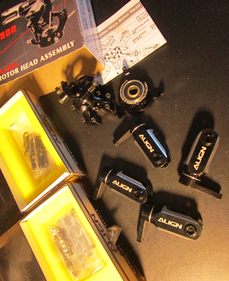

Align har ett 4-bladigt huvud som jag ska använda. Men det får bli sen när jag har denna flygande med flybar/paddelstång först. Sen ska mekaniken ut ur kroppen och montera på 4-bladiga huvudet och även ett 3-axligt gyro. Flyga med det... sen montera in i kroppen igen, som då ska vara målad o klar.

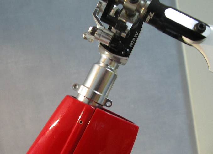

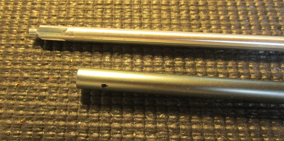

Och sen märkte jag att den uppvinklade bommen är för lång, kommer sticka ut ur skalet ca 3 cm.
Ska fundera ut vad man kan göra åt det. Kapa bommen är minsta problemet, men axeln som är i ett stycke.
Förslag? Ser ut så här i bägge ändor.

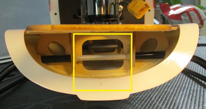

Eftersom acken (LiPo 6S 3300) blir så ful på originalplatsen så monterade jag bort ackhållaren
och skaffade två st 3S 3300 som blir i serie istället på var sida om mekaniken på bottenplattan
under sätena och bakåt. Ackarna kom från SkyDreamHobby, tackar Jussi!

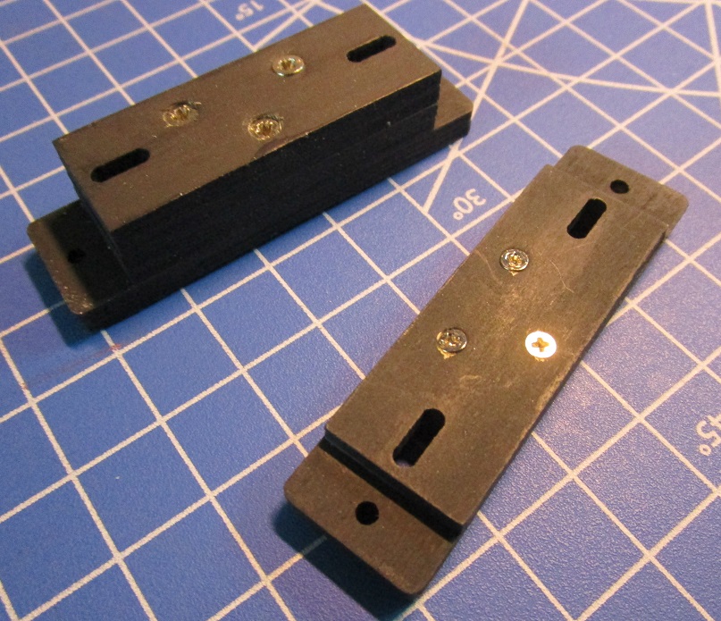

Det kom med plywood-bitar för detta.
Efter lite testande så kom jag fram till respektive höjd på vardera för att bommen ska komma på rätt ställe inne i skalets bom.
Limmade ihop dem, målade dem och förstärkte med skruvar.

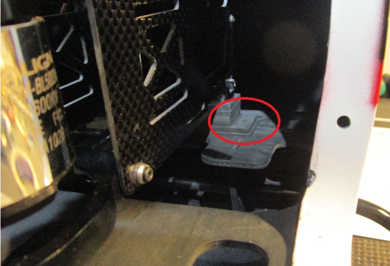

Och sen fäste jag dem i mekaniken.
Får fästa dem i skalet senare, får ligga löst till stjärten är klar monterad så jag får den i rätt höjd och rätt i sidled.
Men hur ska jag komma åt att skruva fast bakersta skruvarna?
På enda sidan går det fritt uppifrån med låång mejsel.
Men på andra sidan är det ett servo i vägen.
Klurigt...

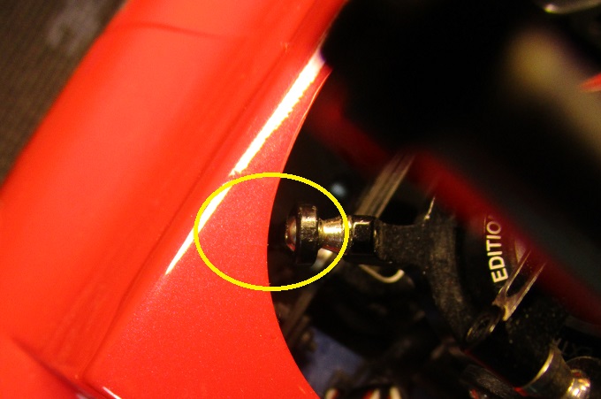

Eftersom jag rotationsvänt huvudrotorn samt att stjärtrotorn ska vara på helikopterns vänstra sida, så fick jag spegelvända en del.
Och när man sätter stjärten åt andra hållet så kommer inte kontrollarmen på rätt, så den måste spegelvändas.
Originaldelen ser ut typ så här: https://www.align.pl/eng_pl_T-Rex-500-5 ... 7286_1.jpg
Align har förstås ingen sån spegelvänd del men MicroHELIS hade en som jag beställde tidigare, se delar ovan.
Monterade ihop den och satte den på plats, tajt, men inte så det kärvar, fungerar finfint med inget glapp.
Slidern som är på stjärtrotoraxeln styrs av en kula, det är den som syns i hålet.
Det kom med en vinklad/förhöjd stjärt till skalet, men den var remdriven och min helikopters stjärt är axel-driven.
Så jag måsta köpa en vinklad stjärt för axeldrift.
Med remdrivna stjärten kom det korta bom-röret med i rätt längd, men med axeldrivna stjärten så var detta rör för långt.
Monterar jag korta röret så ser allt bra ut och hamnar på rätt ställe, staget blir rätt längd också.
Och monterar jag in detta i stjärten så ser det riktigt bra ut!
Stjärtrotorn kommer där den ska vara samt staget går fritt.
Det finns möjlighet att justera detta sen före slutmontering.
Men, ett problem återstår.... axeln som går i detta korta rör är för lång, måste kortas av.
Det är gjord av aluminium och har urfrästa spår i ändorna.
Skulle axeln vara 31 mm kortare skulle den passa perfekt.
Alternativet är att stjärtrotorn sticker upp långt ovanför stjärten, inte snyggt.
Så nu är frågan, ska jag kapa av axeln på mitten och ta ur 31 mm där och skjuta in bitarna i ett rör som har exakt samma innerdiameter som axeln har ytterdiameter?
Röret har jag redan, ThunderTiger Raptor 50 Titan har bomstag som har rätt mått och jag har ett böjt liggandes som kan användas.
Eller ska jag föra axeln till tex Holmbergs (andra förslag?) och de får fräsa spåret längre in på axeln och se till att den blir identisk som tidigare?
Har bara en axel, måste bli rätt med en gång. Hm...

Fick nyss hem ett Align 500 4-bladigt huvud... :D
