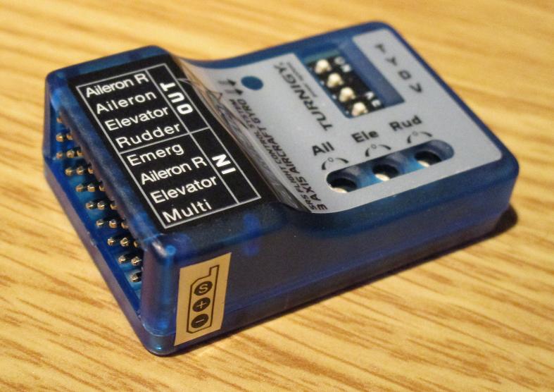

På torsdag ska jag testa ett nytt gyro i Caipirinhan... Turnigy från SuperDuper-HobbyKing. ;-)
Inte ett dugg imponerad första testflygningarna.
Känns som det inte händer nånting eller så blir det att vagga.
Måste testas mera.
Kanske inte så lämplig på en 80 cm vinge...
