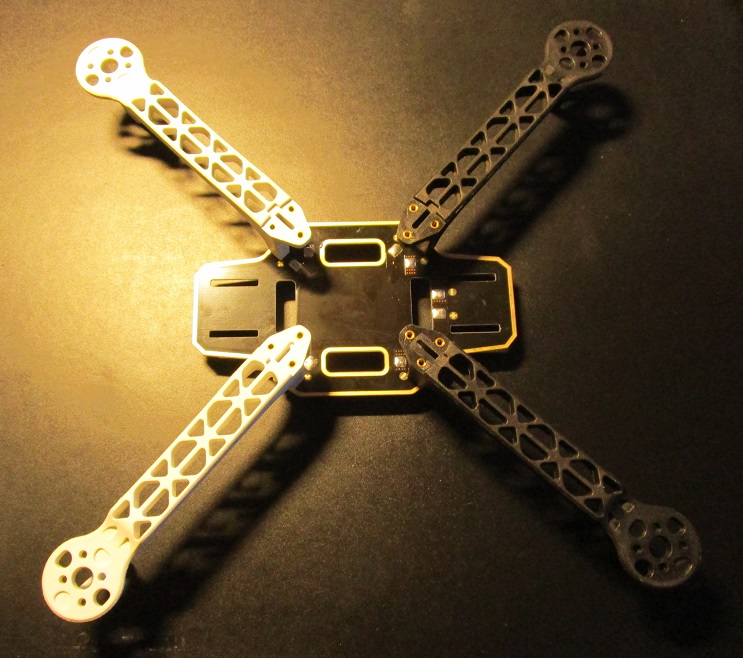

Börjat montera ihop...
Inte kunde jag låta bli... blev lite första adventbygg (om det är det idag?).
Lödde bort allt gammalt och med Aceton får man bort flussmedel mm från plattorna och sen rengjordes de med Sinol. Skruvade på benen. Landställena hoppar jag över. Skruvarna som kom med för plattorna passade inte alls (för stora hål), satte dit DJI-skruvar istället som passade perfekt (de har centreringsring). Letade fram DJI Naza-M V2-paketet. Det var en himla massa grejer. Men allt detta har suttit på en stor hexacopter. Tror inte jag behöver allt till denna. Får se. Det ska få rum också, samt så väger det en del. Det är DJI Naza-modulen, LEDUSB-modul, iOSD-modul, BTU-blåtands-modul, GPS/Compass, Naza-PMU-modul och en binge kablar. Samma lillajultomte hade även ESCar och motorer. =) 9" är det största som får rum. Ramstorlek = 338 mm så den är ju inte stor.

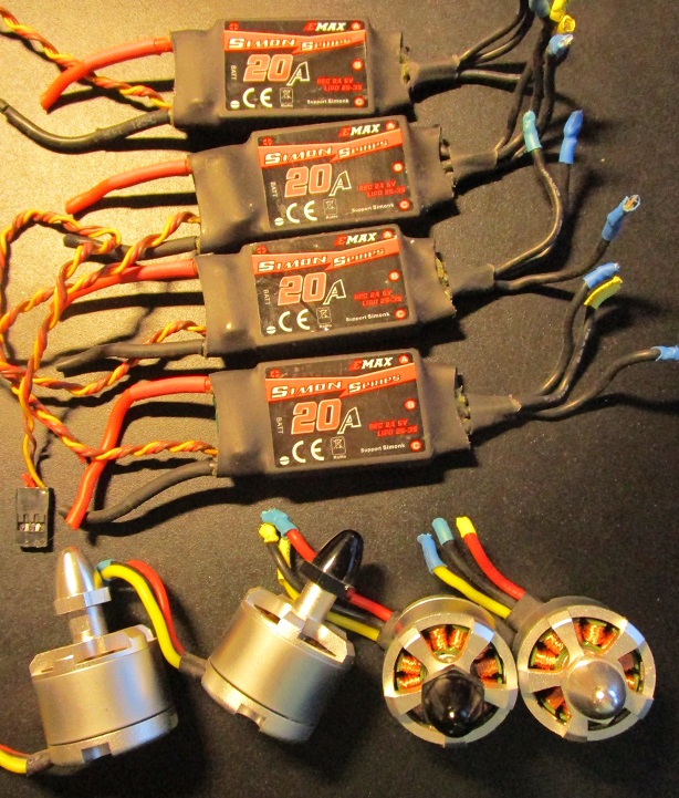

Nu kom jultomten på besök med motorerna och ESCarna!
Motorerna är ... hm... det står inget på dem, men var det så att de var motsvarande DJI 2212 920KV?
Alltså RCX 2212 920KV Phantom-style "Tiger-Motor"-motorer (liknar exakt):
http://www.myrcmart.com/images/upload/R ... CCW-02.jpg
ESCarna är EMax 20A Simon Series (SimonK) 2-3S, 2A/5V BEC och vad gäller Hertz så klarade de 490 eller va det nu var, över 400 i alla fall som är ett krav för DJI Naza-M-serien.

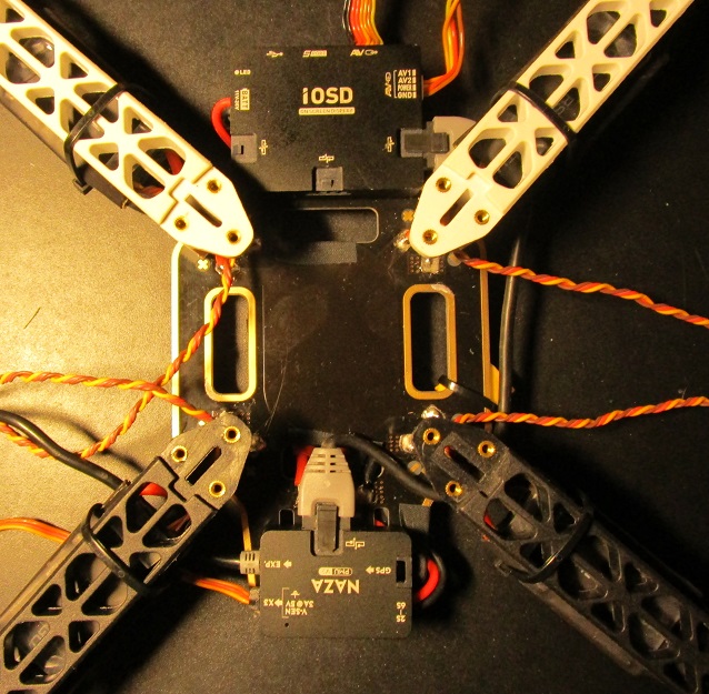

 Post subject: Re: F330-Quad
PostPosted: Wed 02 Jan 2019, 21:09
Nära nu...
Satte LEDen på plats (iofs lös på bild, behövde komma åt Micro-USB-porten på undersidan.
GPSen är fast ovanpå Naza-M'n, hoppas det går.
Allt på plats, ska bara snygga till kablaget lite.
Det får rum max 9" propellrar.

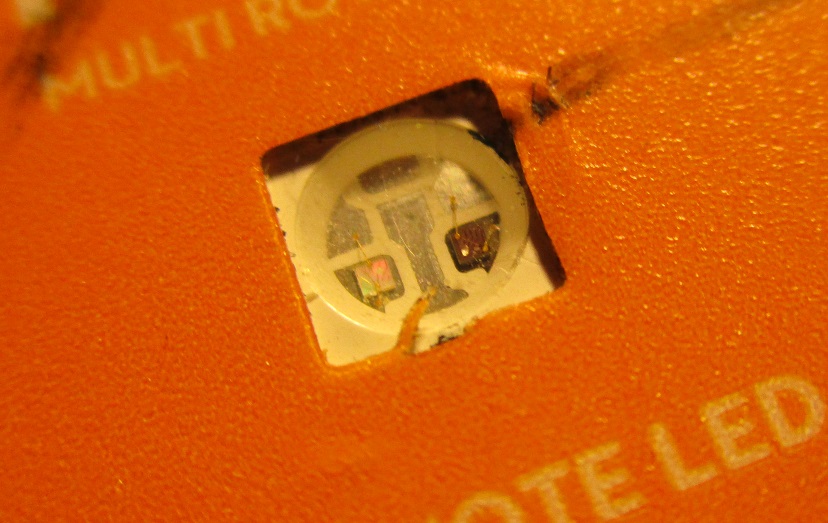

Nopp, nu tröttnade jag på denna.
Verkar som röda LED-delen i grön-röd-LEDen i LED-modulen är slut så jag ser bara när det lyser grönt.

Jag konstaterade att LED-modulen behöver bytas. Jag anser mig inte ha tid att använda flera olika system så jag slopar DJI och istället helt satsar på Pixhawk just nu. DJI Naza-M V2-kitet är komplett och finns att få tag på än idag men börjar få några år på nacken. Väldigt enkelt att ha att göra med via DJI Assistant om man vill ha bra stabilisering och RTH-funktion. Säljes för tior om nån vill ha. Resten, dvs ram + motorer + ESCs mm är också till salu för nån tia som kan användas för annan controller om man så vill, i fall man inte vill köpa en fungerande LED-modul på eBay eller nåt. Den är färdigbyggd så det är inte mycket kvar för att få en smidig FPV-multicopter. Köp bort!
