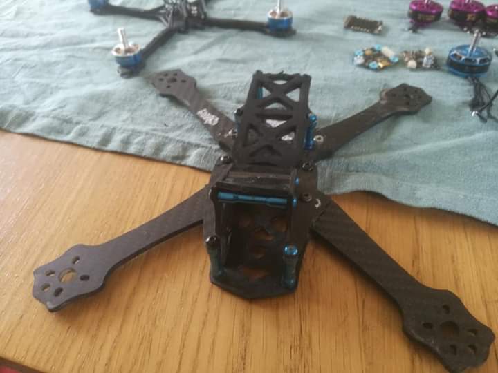

Min lktr250 ska monteras ner och delarna ska in i en ny ram.
Nu har jag köpt en ram. Demonrc Aura 5x
Ramen väger 107gram och är en låg kompakt ram.
Höjden för stacken är 23mm så det blir tight.
Det kanske går att få in 3 kort, flightcontroller, pdb och vtx.
Men jag funderar på några olika lösningar.
Flightcontroller och pdb och vtx strax bakom stacken.
Flightcontroller och esc med vtx bakom stacken.
Flightcontroller och vtx med esc på armarna.
Jag överväger alternativ 2 och spara in vikten av pdb:n.
Jag har en 5v bec jag kan driva flightcontroller och mottagaren med.
Kameran och vtx kan drivas med 2-6s så dom kan drivas direkt från lipon.
Detta bygge tänkte jag försöka spara in vikt utan att gå till överdrift.
Längre fram kan jag alltid byta skruvar till titanium eller tom ta en annan ram då.
Men nu vill jag ha en kompakt robust quad med vara det nödvändigaste för att flyga.
Siktar på under 500gram med lipo

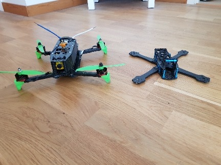

Här är iaf en bild med både lktr250 och aura 5x som jämförelse :)
Det blir rätt stor skillnad

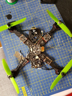

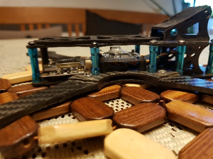

Nu har jag suttit och funderat lite.
Det känns lite tight med en stack så jag skippar pdb och placerar esc på armarna.
Flightcontroller hamnar på ordinarie plats i mitten, vtx hamnar bakom flightcontrollern.
Lc filter och bec får också plats tillsammans med kameran

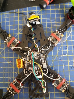

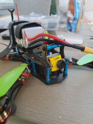

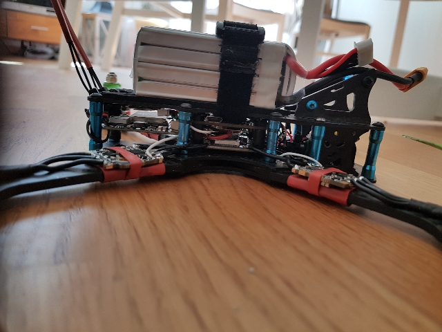

Nästan klar :)
Jag beslutade att skippa kabel till lipon och löda kontakten direkt på pdb.
Sen beslutade jag mig för att ha esc på armarna, det blir rätt tight ändå.
Vi får se vad slutvikten landar på :)
Efter jag lött alla esc och när jag började löda på sladdar till flightcontroller så märkte jag att jag vänt pdbn så att xt60 kontakten kommer framför USB porten om jag har flightcontrollern vänd rätt.
Så jag fick vrida controllern 180 grader för att komma åt porten.
Så jag får ev konfigurera om esc i betaflight för att få rätt med motorordningen.
Nåja nya utmaningar det här :)

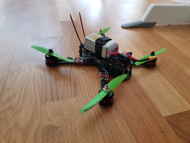

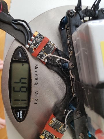

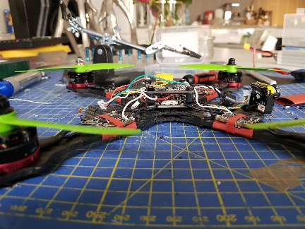

Färdig!!
Saknar vtx-antenn och så småningom ska smartaudio aktiveras så jag kan styra vtx med min Taranis.
Vikten utan antenn landade på drygt 490 gram så lättare än lktr250 och under 500 gram :)
Tänkte köra denna antenn.
https://www.elefun.se/p/prod.aspx?v=40452
Det är väl att betrakta som en lättviktare jämfört med en freestyle quad ;)
Nåja motorerna ska ge ca 1,2kg dragkraft i var med dessa propellrar så den ska nog kunna röra sig ändå :)
Har ju ändå kraft mot vikt på 9,7 till 1 :)

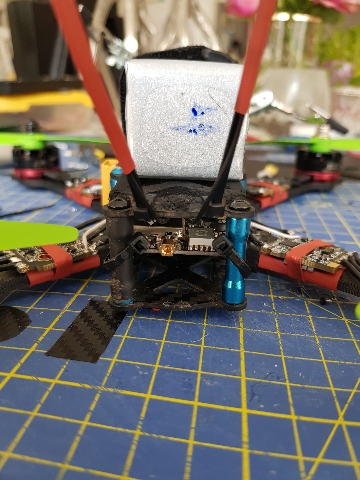

Nu är denna redo för Maiden.
Alla modes jag vill ha förutom launch mode är aktivetade i betaflight.
Jag har uppdaterat till betaflight 4.0.2
Saknar bara eltape för att täcka esc

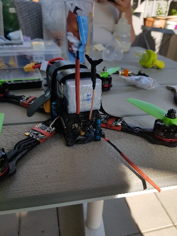

Nu sitter kameran bättre samt en smidigare och lättare antenn till vtx ;)
Antennen är en actuna veerace v3.
Det är en linjär antenn där dipolerna är placerad i vinkel. Det ser ut som ca 120° vinkel.
En linjär antenn skickar signal i donutform. Då dipolerna är i vinkel mot varandra så tänker den ena dipolen där den andra saknar sändning
