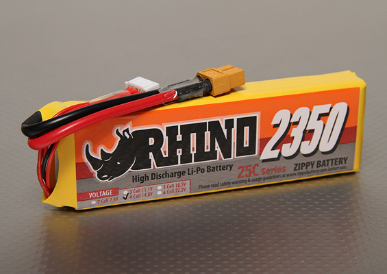

Dagens beställning gjord...

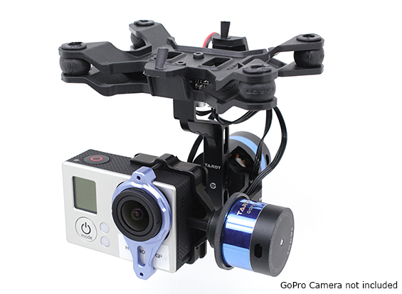

Å såklart måsta jag ju komplettera lite.
drivacc till gimbaln...

Varför skild ack till gimbaln?
 Post subject: Re: Multikopter (S500)
PostPosted: Sat 09 May 2015, 12:07
Vet inte :roll: Läste nånstans att det är bra :)

Till videolänken kan det vara bra pga störningarna, men inte till gimbaln.
Där är det säkert bra om du har en UBEC för servona/motorerna i gimbaln.

Du kör väl 4S till motorerna och om gimbal ska ha 3S/12V så är en UBEC bra. Men ska den ha just endast 3S så kan du använda ackens balanseringskontakt så slipper du ännu mer vikt.

Är det rätt ström i balanseringskontakten? Blir det inte felbalanserat och riskerar nöta ut accen om man inte belastar alla celler lika?

Spänning menar du. Ja det är ju sant. Lika bra dra samma ström genom alla celler. UBEC it is, OM det går? Vad kräver gimbaln?

2-4S rekomenderar 3S
Jag tror inte att det är så farligt med viktdiffen på den lilla accen.

Aha, men då kan du ju använda balanseringskontakten. Jag trodde det var 3S som gällde eftersom du tänkte använda en 3S-ack till gimbaln.
All övervikt = flyger sämre och kortare tid. =)

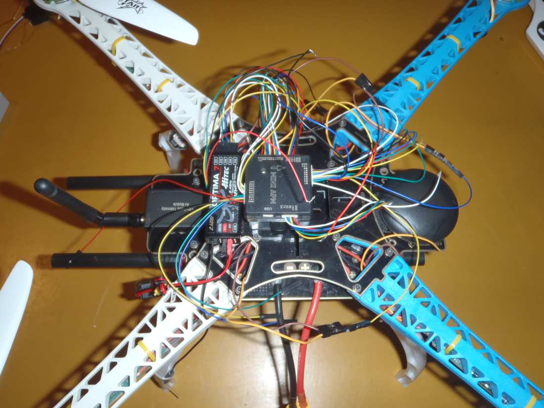

Sen har jag bara bekymret med strömförsörjning till resten. Mottagare, APM, Telemetri. Körde alltihop på ett mottagaracc men ordningsföljden blev ju den att mottagarn la av först och sen telemetrin och apm hölls igång längst. Visserligen ska väl det inte få hända att man blir utan ström till dessa men i värsta fall måste väl failsafe slå in och aktivera RTL ifall mottagarn lägger av. (Såvida man har programmerat det förståss)
Näfan nu blev jag nervös. Måste skaffa UBEC

Ser mer ut som ett råttbo nu med MiniAPM, Telemetri. GPS och mottagare med samtliga kablar till alltihop. Förhoppningsvis får jag väl ordning på det innan jag flyger.

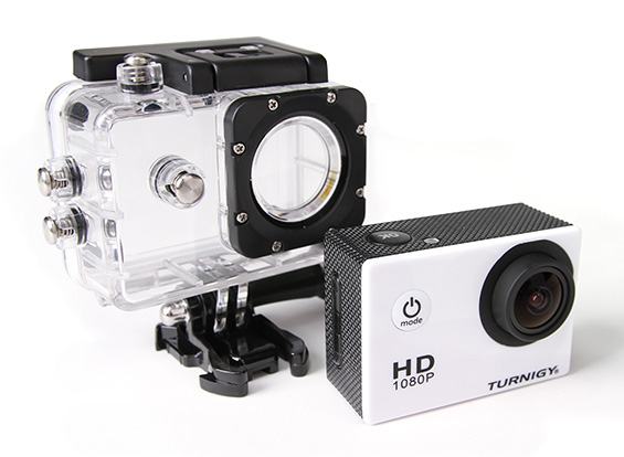

Turnigy-kameran, har den samma mått? Bra pris? Bild? Kanske kunde vara nåt.
PostPosted: Mon 11 May 2015, 05:51
Lite oredigt, men det ser ut att vara på god väg att bli nåt det där. =)
Den är lide djupare än gopro pga att den har färdig lcd-skärm men annars ska den passa i alla gopro gimbals.
Ca. 63€
Specs:
Image Sensor: 12 mega pixels CMOS
LCD: 1.5" (integrated)
Image Resolution:
12MP (4032x3024)/10MP (3648x2736)
8MP (3264x2448)/5MP (2592x1944)
3MP (2048x1536)/2MHD (1920x1800)/VGA (640x480)/1.3MP (1280x960)
Video Resolution: 1920x1080 30fps/1280x720 60fps/848x480 60fps/640x480 60fps
Default Resolution: 1080P (video) / 4032x3024 (photo)
Video Compression Format: H.264
Image/Video File Format: MOV/JPG
Zoom: 4X (digital)
Lens: 170° wide-angle
Memory: Micro SD card slot up to 32GB
OSD Language: English/French/Spanish/German/Italian/Chinese Simplified/Chinese Traditional/Russian/Japanese/Korean
Connections: USB 2.0, HDMI
Battery Life: up to 70 minutes (1080P)
Battery: 900mAh Lithium Ion
Dimensions: 29.8x59.2x41mm
Weight: 44g (without battery)/58g (with battery)

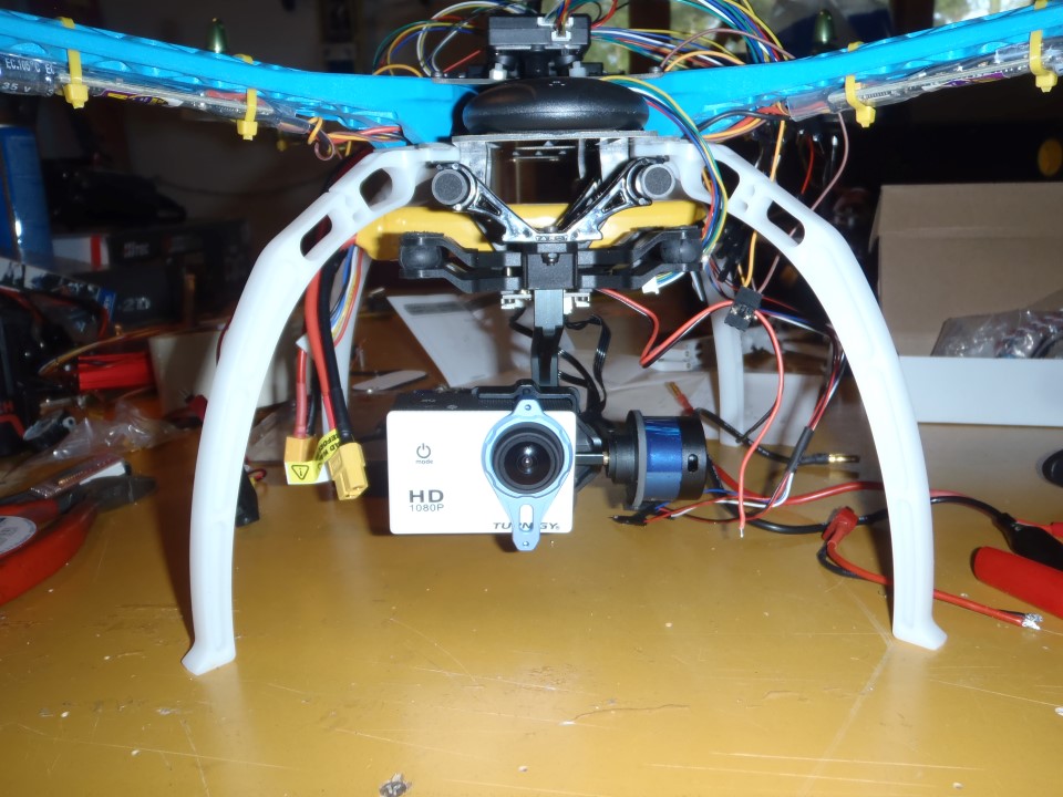

Såja nuja sådär. Nu börjar det se ut som nåt. Givetvis var kortet i Gimbaln trasigt så jag får väl vänta på ett nytt :(
