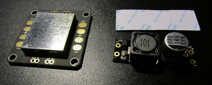

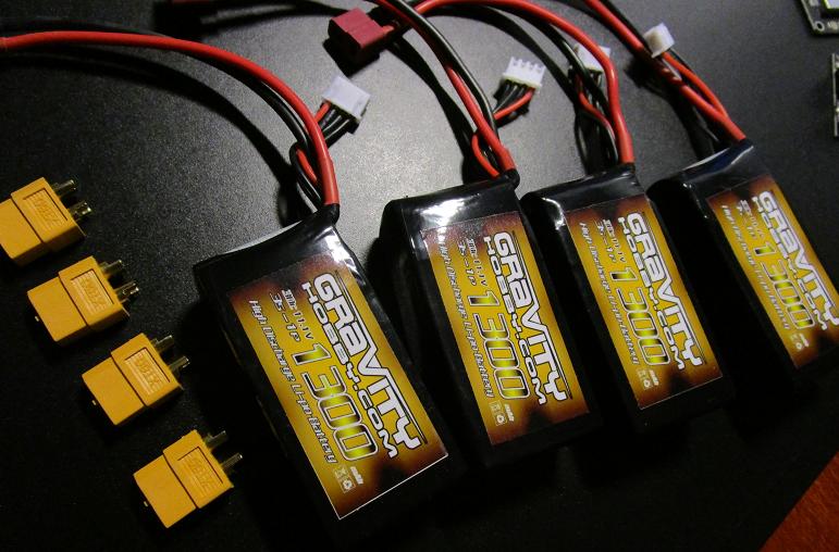

Fick ju hem 4 st Gravity 3S 1300mAh 30-40C LiPo.
Samt ett litet kort med två BEC (mindre än nuvarande PDB) som man ansluter LiPo till och får ut 5V till elektroniken och 12V till kameran. Behöver ingen UBEC. Det står CC3D på påsen, vet inte varför. Är ju inte en sån.
Och så kom det även hem ett filter som ska vara på matningen till videolänken. =)
Bägge dessa för att kunna ha en LiPo till allt.

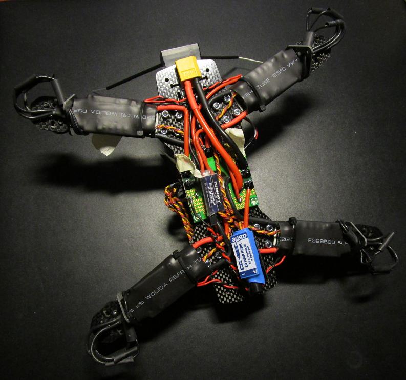

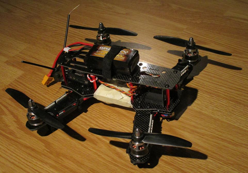

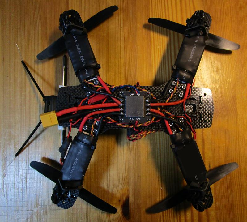

Två bilder på hur det ser ut idag... ska få allt att funka först, sen ska det snyggas till.
Kanske löder kablaget till Naze32an istället för att ha kontakterna där, lär väl glappa efter några "landningar". ;-)

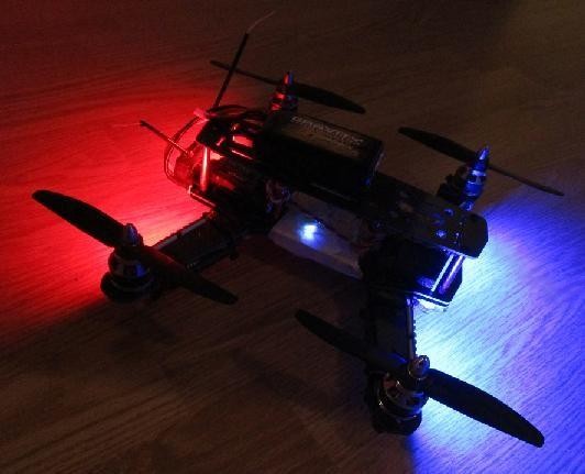

LEDarna lyser rätt kraftigt, kunde inte fota mot LEDarna.

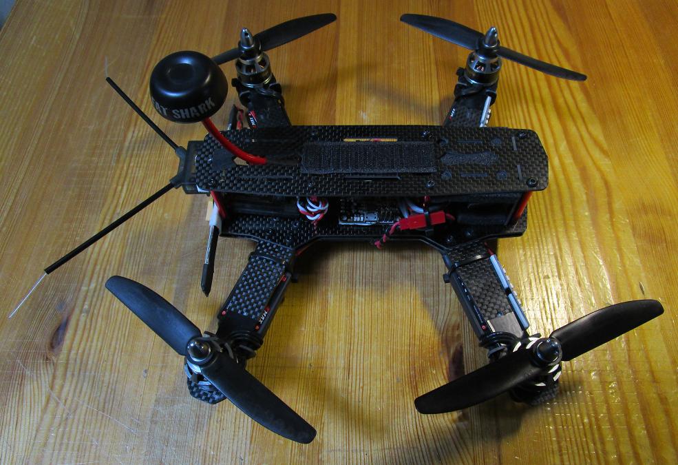

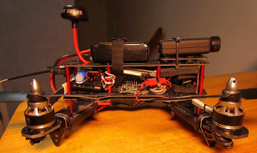

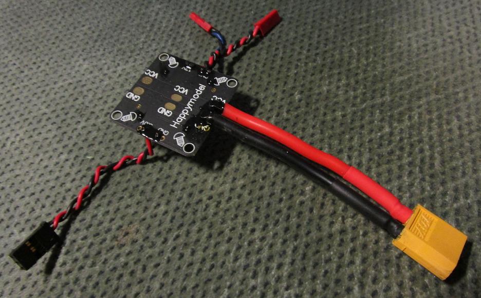

FLYGKLAR igen!

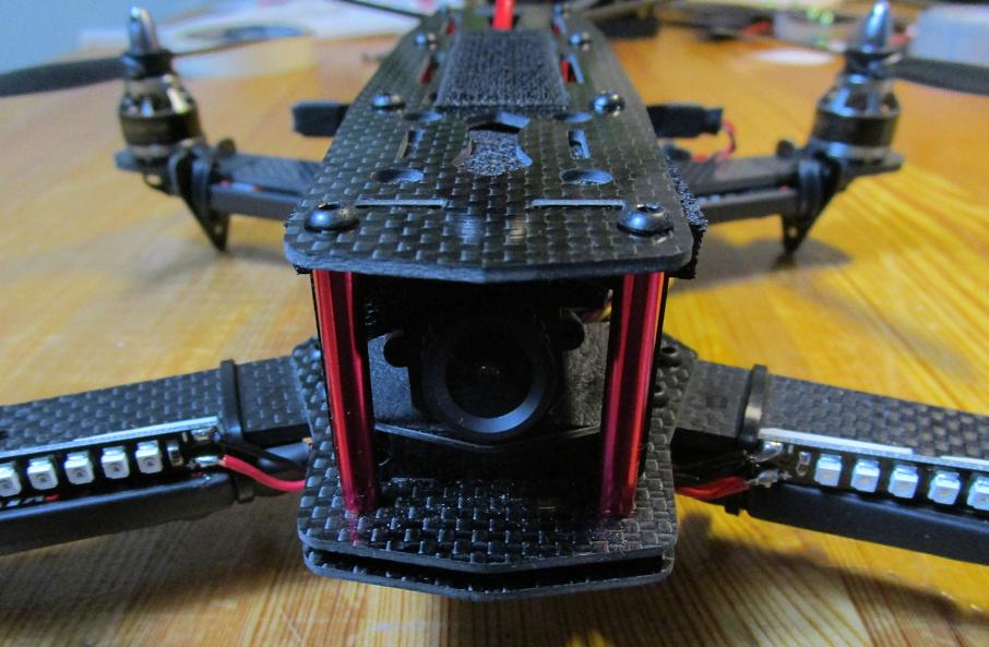

Fixat lite mer...
- Plockade bort PDBn + UBEC och ersatte dem med en PDB+5VBEC+12BEC-kort för matning av allt (filtrerat)
- Bytte ut de två små röda bakre LEDarna mot en röd LEDramp som i den här videon: https://www.youtube.com/watch?v=NsxyV-kgfio
- Monterat FatShark 600TVL FPV-kamera + 250mW 5.8GHz FatShark-videosändare + FatShark Spironet-antenn.
- Och lite till...
Återstår:
- Mobius-kameran ovanpå
- Har faktiskt en GPS till Naze32'an...
- FLYGA!

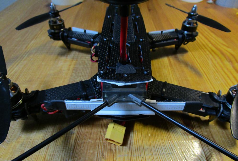

Monterade RC-mottagarens antenner bakåt, men de går att vika in i väskan (de som sticker ut).
Men den där videosändarantennen, den är så hög och i vägen, så nu kan jag inte använda väskan jag skaffade enkom för 250-quaden. @£$#¤%&

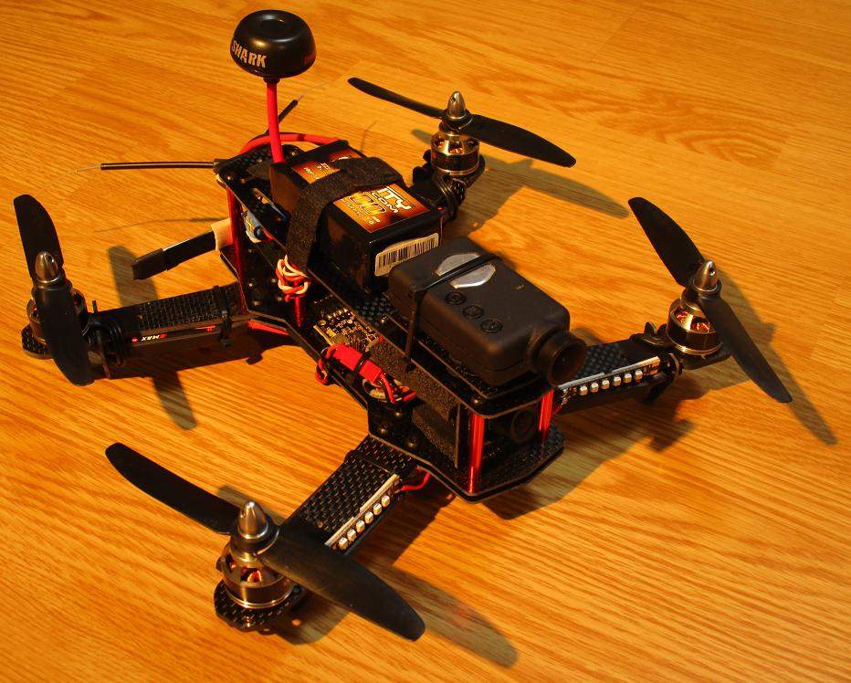

FLYGKLAR!
Det enda som saknas nu vad gäller hårdvara är buzzer till Naze och sen har jag faktiskt en GPS som jag måste prova.
Ska lära mig Mobius samt några testflygningar för att se hur allt blir. Den väger hela 650 gram nu, vilket är OK för vad den
är idag, en nybörjar 250-quad. För att få den kvickare kan man göra en hel del. Men för att ta nästa steg så är det nog
annan setup som gäller, denna är gjord för 3S. De ska ju inte väga mer än 500 gram är det meningen...
Lite bilder på hur den ser ut idag...
