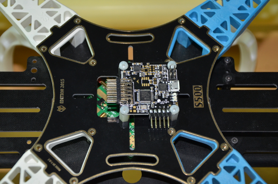

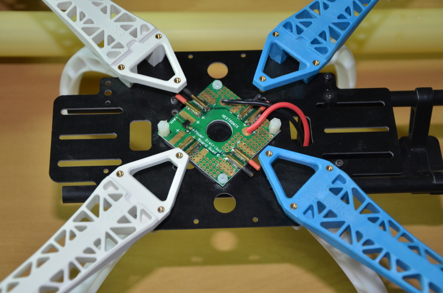

PostPosted: Fri 20 Feb 2015, 21:59

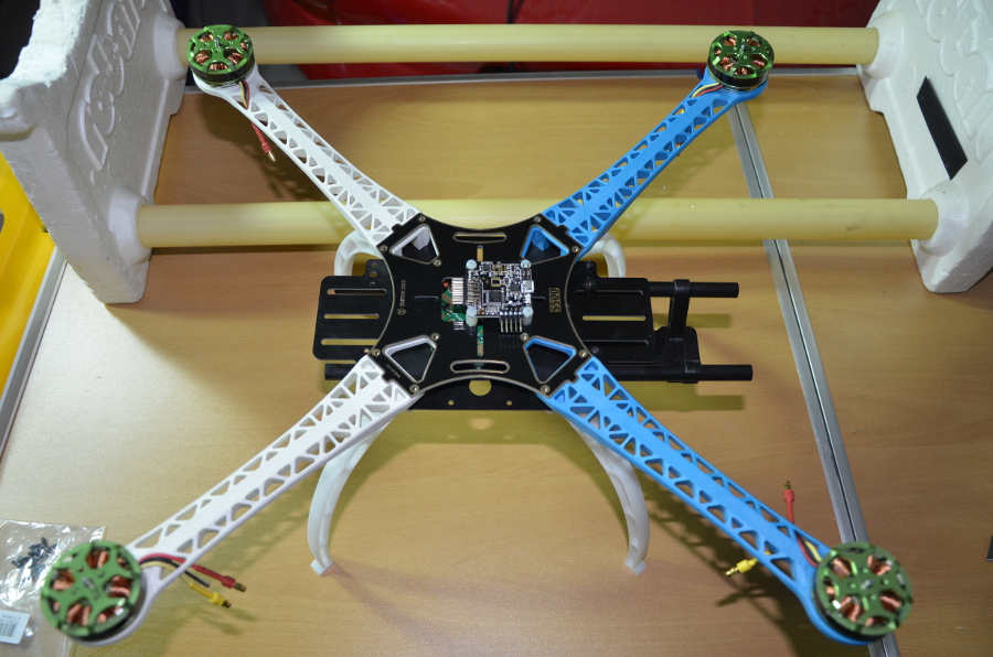

Power Distribution Board och AfroFlight Naze32 Acro på plats.
 Post subject: Re: Min multikopter (S500)
PostPosted: Fri 20 Feb 2015, 23:47
Ser bra ut! :D

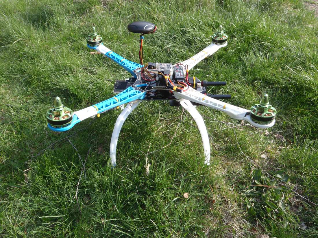

 Post subject: Re: Multikopter (S500)
PostPosted: Sun 26 Apr 2015, 07:01
Såja uppdateringar... Bytte plattan till den med inbyggd power distribution. Bytte styrkortet mot MiniApm
MiniApm med extern kompass/gps
Esc:arna på plats, stiften omlödda och allt någorlunda på plats...

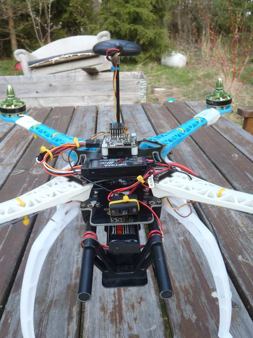

PostPosted: Fri 01 May 2015, 09:13
PostPosted: Fri 01 May 2015, 12:46
Looking great. =) Hur är det med matning till servona, kan du ta det från Naza32 eller måste du ta det från "power modulen"? På APM är det strängt förbjudet att driva servona på samma spänningsanslutning som APM använder. Tänkte det är lika bra fråga, man tänker inte alltid på det. =)
