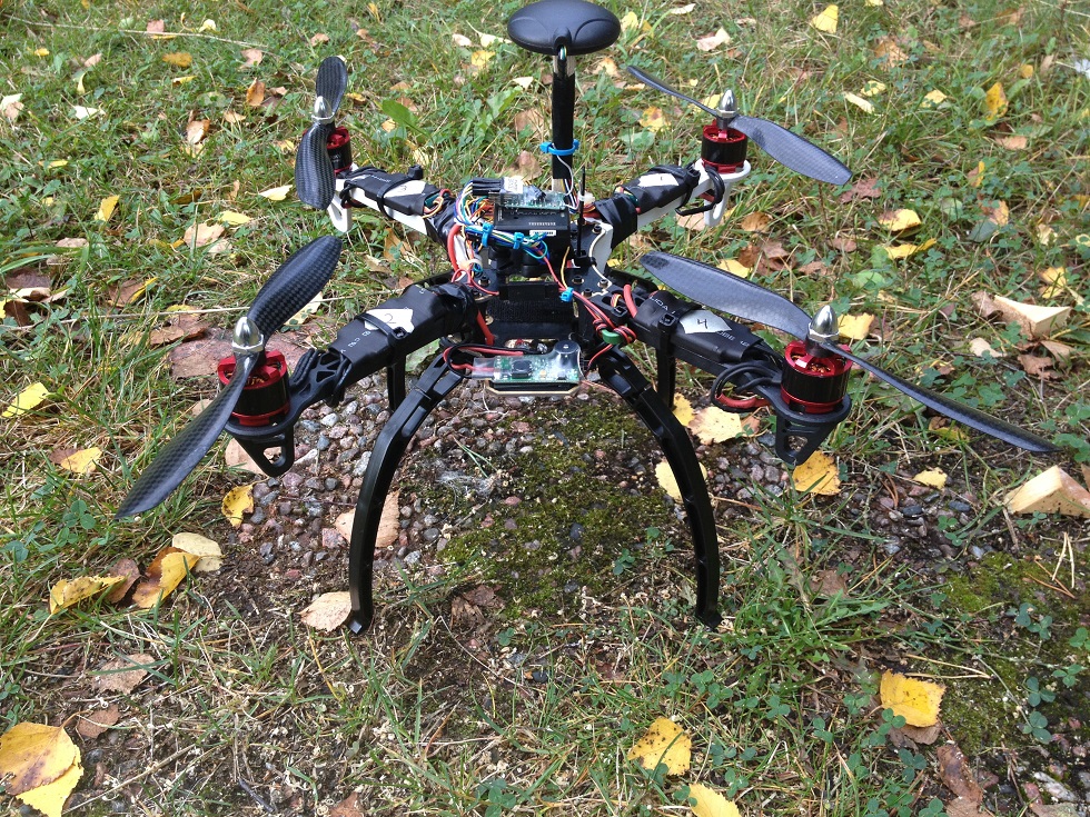

Lovade bilder när kameran kom hem :)
 Post subject: Re: Uffe börjar med Quad (DJI F330)
PostPosted: Sun 10 May 2015, 23:06
Ser ju bra ut. Vad är det för gummiband?
PostPosted: Mon 11 May 2015, 05:47
Budget remsa för accen :) dom glider ju ur 8)

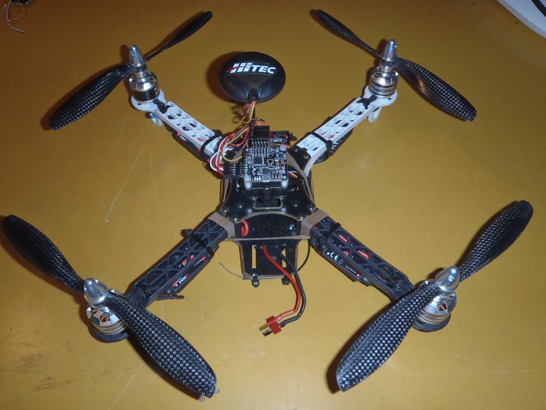

Nu ha den fått fötter :)
