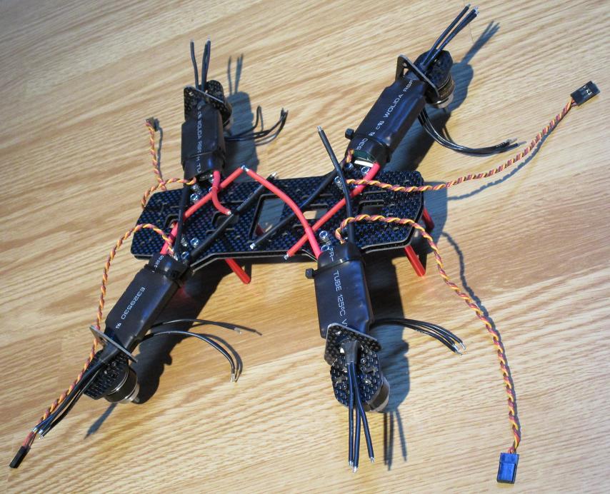

Kolfiberbitar limmade på plats.
Locket ska ej limmas eller gänglåsas eftersom man kan behöva komma åt grejerna.
Har även satt krympslangar på ESCarna för skydd (kolfiber är vasst och leder ström) samt dubbelhäftat och stripeat dem på plats.
Nästa steg är att temporärlöda motorkablarna och så har jag ju glömt bort skaffa en PDB för matningskablaget.

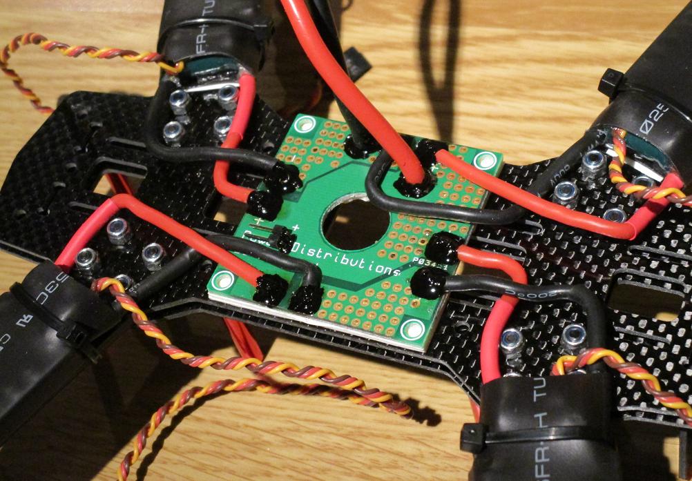

PDB
Power Distribution Board
Uffe fixade PDB! :D Och jag har nu lött den på plats. Kanske inte den bästa modellen för en 250-quad,
kablarna skulle ju hit och dit. Men men, nästa gång kanske. XT60-kontakten ska fästas i bakkant så den
inte hänger och sladdrar, bara plugga i. Borde väl täcka över allt så inte nåt fastnar när man ska starta,
kanske nån plast som man skär ut och fäster...
ESCarna är vattentäta och lödningarna är lackade, men det är ju en himla massa annat på PDBn som
leder ström, kanske tejpar över, lär väl duga, eller så blir det lack över hela. Vattentätt är lite ovekill,
men fukttätt är ju alltid ett mål på undersidan.

PDB
Jag drog bara eltejp runt PDB:n på min kolfiber 250. Har fungerat.
Men lacka är ju onekligen säkrast.
 Post subject: Re: MickeM's 250-quad
PostPosted: Mon 19 Oct 2015, 22:34
Machman wrote:
PDB
Ja nog ska jag få det täckt. =)
PDB är ju lite overkill också. Skalar man rätt och använder kraftiga lödkolven så löder man ihop allt lätt.
Funderade på använda de tjockare matningskablarna som "rail" och löda på de andra kablarna så nära som möjligt.
Next time...
Samma med ESCarna. De är för stora! Jösses. Glömde läsa måtten... I övrigt är det ett lätt bygge.
Får se om Gravity 1300mAh 3S får rum i ramen bakom styrkortet... de är på gränsen att passa (har ej köpt dem än).
3S 2200 hade ju vart kanon att trycka in i kroppen, men styrkortet behöver ju va i mitten.
Hade gärna sluppit ha ackarna ovanpå. Men får sen, kanske man hellre har acken ovanpå och mottagaren skyddad... ;-)
Tar en sak i taget. Första trädet och så har man en mosad Mobius och en ack...

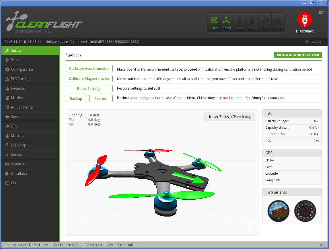

Fliken Setup
Gjorde en "Calibrate Accelerometer" och allt verkar luta och rotera som det det ska.

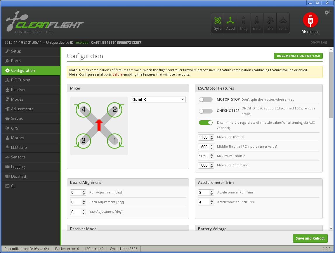

Fliken Configuration
Ställde in rätt, dvs Quad X. Ser att man kan montera kortet hur man vill och sedan "vända" det här. Hmm... kunde ju va nåt...
Här kan man även ställda in (längre ner) PWM och en massa annat.

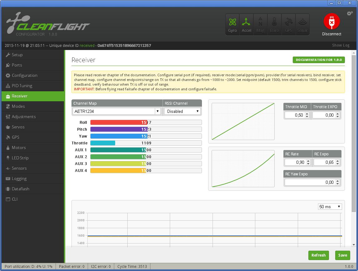

Fliken Receiver
Kollar att allt går rätt. Tror öka Throttle är när spalten går mot höger.

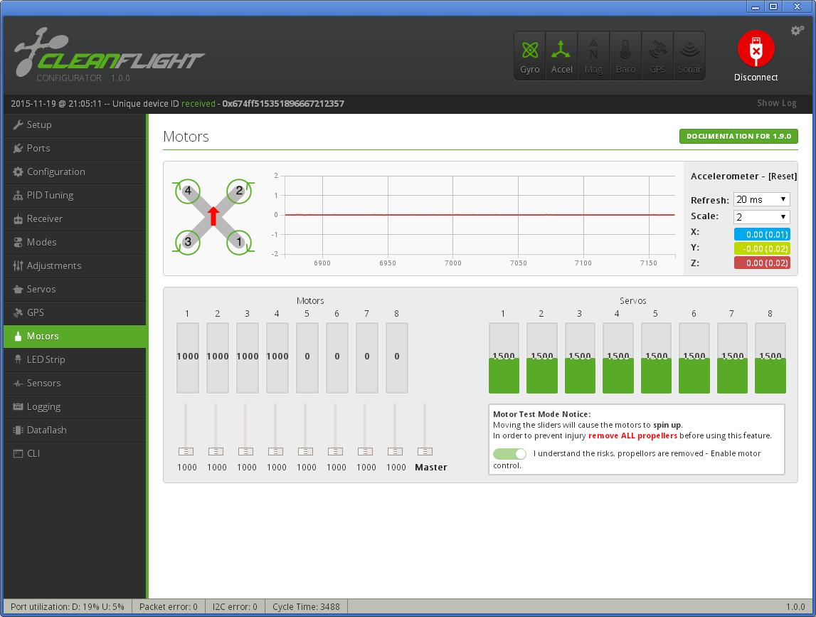

Fliken Motors
Koppla in motorerna utan propellrar och testa här genom att slide'a Check och sen dra i reglagen (i programmet) och se att motorerna beter sig rätt.

Fliken Motors... och kör tester.
Snurrar rätt motor? Japp.
Snurrar de åt rätt håll? Sablar, måste vända tre motorer...
Går in på setup-fliken...
Lutar allt rätt? Har ju roterat Naze32an. Svar: NEJ!
Fliken Configuration: Ändrar till Yaw 270 på Board Alignment. Save and Reboot... rätt nu då? Svar: Japp!

Fliken Receiver
Kolla att allt är centrerat (1500, ca... 1520-ish)
Kolla att Fullgas = höger, Roder höger = Höger, Elevator fullt fram = höger och Aileron höger = höger.
Men, ställ med EPA på sändaren in så att throttle och rudder går under 1100 och över 1900 (min max).
(Arm sak vara throttle ner till höger och disarm ska vara ner till vänster.)
Ska funka nu... NEJ!
WTF! Händer ingenting...
PostPosted: Fri 20 Nov 2015, 08:12
Du måste ställa throtteln så lägsta nivå går under 1100 eller nå sånt har jag för mig. Var iaf nåt gränsvärde där som jag blev grön innan jag hittade.
PostPosted: Fri 20 Nov 2015, 08:26
Det är ju det jag skrivit att jag gjort. ;-) Inget grönt här inte.
