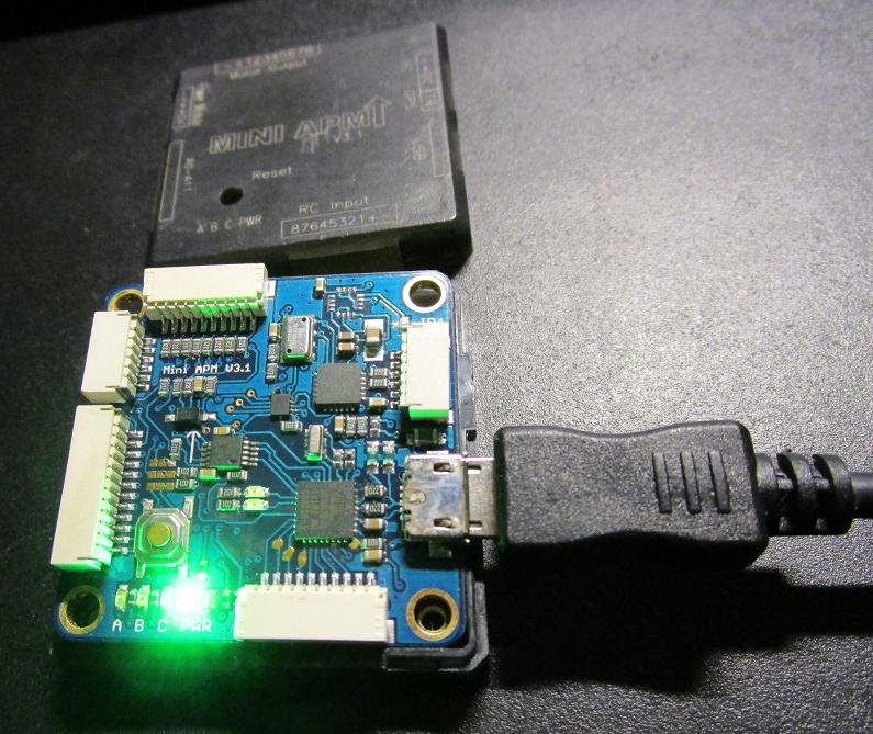

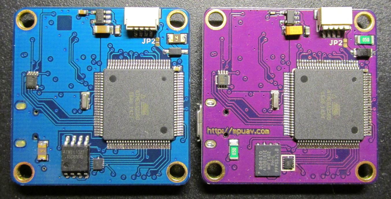

Uffe: Den där MiniAPM (den som hade nåt för sig, eller inget egentligen).
Var den så från början eller blev den så?
Jag ansluter USB-kabeln och PowerLEDen tänds grön.
Den hittas, installeras och den kan detecta MiniAPM.
Men det går inte att ansluta till den (TimeOut).
Det går inte heller att ladda upp någon FirmWare (Port-error).
Googlar jag så hittar jag nån som löder en annan USBASP till den (har ingen sån längre) och verkar dumt göra det, MiniAPM är väl slut?
De andra LEDarna händer det inget med vad gäller ABC-LEDarna.
Minns du nåt mer?
 Post subject: Re: DJI F450 - APM
PostPosted: Tue 27 Oct 2015, 20:00
Den blev konstig efter ett tag. Funkade först.

Japp, hittade det där. Men jag tänkte jag inte skulle löda nåt och kom ändå vidare.
Har kommit en hel del längre, men fastnar på att jag installerat FLIP-programmet för att köra in firmware till den där USB-tjosan, väljer ATMega32U2 som det ska vara (chippet heter så på kortet). Och väljer sen att connecta via USB. Men då kommer felet "Could not connect USB device" i FLIP-programmet. Hittar många som har samma fel, men jag lyckas inte få det funka. Borde försöka hitta en signerad driver, men det ska inte spela nån roll, sitter och testar i gamla Windows XP 32-bit Professional nu. Bara jag skulle lyckas connecta så kan jag köra in HEX-filen och SEN ska allt funka.

Den andra MiniAPM 3.1 jag har som fungerar... den funkar ovanstående inte heller på. Problemet är inte MiniAPMarna utan att jag inte kan ansluta USB mot någon av dem mha FLIP.

Har hållit på totalt 3h.
Får det ej att funka. Fattar ingenting.
Kopplar jag i MiniAPM så hör man att den ansluter USB-enhet och den dyker upp i enhetshanteraren. Men själv USBISP måste jag installera manuellt, som går bra.
Men FLIP connectar inte. Grr! Finns flera lösningar på nätet, men det är sällan det gäller MiniAPM, men samma ATMega32U2 och liknande.

Bilder på två "olika" MiniAPM 3.1 (lite olika är de, förutom färgerna).

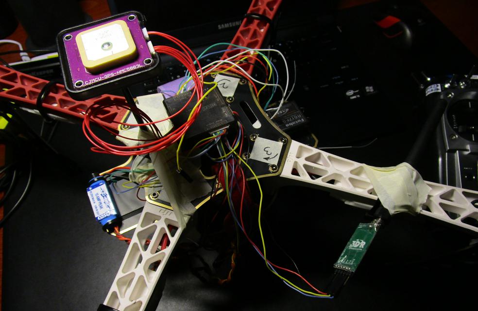

Monterat MiniAPM (inte någon av dina Uffe, utan den tredje jag har, helt ny).
Kablarna är som de är än, ska få allt att funka.
Körde in senaste APM:Copter (förstod att bara upp till en viss version av APM:Copter stöds av annat än Pixhawk, får kolla upp det sen).
Kalibrerat och haft mig.
Har lött på 3.3V-kabeln i kompassen.
Bara kompassen som är lite lurig än, finns ju ingen pil på den så jag får väl ägna några minuter extra nästa gång.
En halv kväll till så ska den väl va flygklar.

FLYGKLAR!
Så där, nu funkar allt som det ska på denna med MiniAPM 3.1, extern GPS/Compass samt Telemetri. :D
Det som ska testas efter grundtesterna är Flight Modes: Stabilize Super Simple, Circle och Follow Me.
Ska bara få fast kablarna lite snyggare...

Nu är den klar, med ordning på kablaget.
Gillar nog alla andra kablar bättre än dessa...

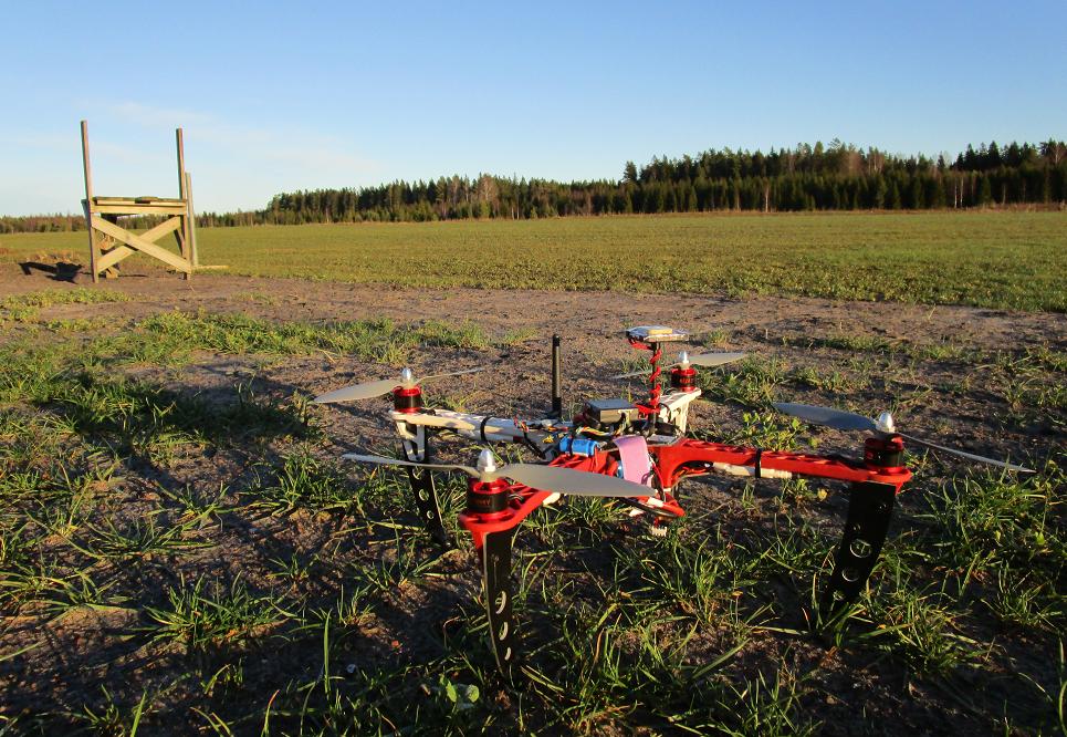

PostPosted: Sat 12 Dec 2015, 16:10
Testflugen med MiniAPM!
Flög denna på Djäkenfältet idag, 4 ackar.
12 satelliter och HDOP 1.5. Vind ca 2 m/s som mest.
Kompasskalibrerade och flög 3 ackar i stort sett endast med stabilize-läget.
Mission Planner klagade lite nu och då på DCM Bad Heading.
- Slog man om till Loiter så började quaden rotera lite och sen sa den att den skulle landa och började landa. Jahapp!?
- Slog om till Stabilize Super Simple... funkade bra först, sen började den få för sig att den norr och söder etc var åt andra håll. WTH!
- Testade RTL men den flög 5 m sen ville den landa där den var. @#¤%$!
Googlade på DCM Bad Heading. Jaså, kompassen måste högre upp. Dammit! Jag hade ju kompasskalibrerat med INTERN kompass fast jag har EXTERN.
Kalibrerade om... sen flög den perfekt i Stabilize, Stabilize SS, Loiter, samt RTL funkade klockrent. Provade även Circle. Aktiverade den på ett ställe ovanför fältet. Och sen började flyga runt den punkten på samma höjd, radie 5 meter. Kunde justera höjden manuellt. Så nästa gång ska jag väl försöka fota nåt med intervalometer och cirkla runt nåt objekt på 5m, 10m, 15, och 20m och fota under tiden. -> bilder användas till 3D-mapping av objekt. Coolt!
Gjorde även massa andra tester som gick bra.

Flög APM-quaden idag 5 ackar.
I med första acken, utan kamera, upp i vädret, slog på Loiter, stod stilla riktigt bra, slog på Circle Mode och WTH, den cirkulerade så fint så fint på 18,0-18,7 m höjd. ?! Mulet väder och några m/s vind, rätt lite vind.
Lade på kameran och balanserade upp allt med att flytta acken bak, som det är tänkt. Fortfarande mulet, blåste mer, men inte stor skillnad. Flög upp, slog på Loiter. Den ville inte alls hålla. Den var ner på 3 m höjd och sen upp till 15 m. Sen ner igen till 8 m. ?! Vinden var föresten sydvästlig. Testade Circle Mode och den roterade i fin cirkel, men inte höll den höjden. Bättre än senaste två gångerna, men den ville ändå stiga och sjunka som tidigare. Whattt? Testade flera ggr.
Och så testade jag Follow Me-funktionen. Styrde allt med mobil-telefonen och telemetri. Sändaren låg på ett bord. Man kan ställa in olika "Follow me"-funktioner. Leash är den som håller sig på samma ställe utgående från där man står med mobilen, tex alltid 8 m sydväst om mig och 4 m upp. Sen om jag går runt så håller den sin position jämtemot mig. Kul! Finns även en massa andra lägen som Left, Right, Above, Look at me, Lead, osv. En skum grej var att den for "hem" varje gång man bytte läge. Såg lite dumt ut "nä men vänta, jag ska hem o vända, sen kommer jag tillbaks!".
Funkade rätt bra med mobilen trots allt, förutom att den var lite överallt pga ... vikten? Dålig DOP? Barometer-störningar? Ljuset?
Typ så här:
- Sändare på
- Quaden ut på startplatsen
- Kopplade i quadens ack
- Tryckte Connect i appen
- Tryckte Arm i appen
- Tryckte Take off i appen och då far den upp till 20 m och står där
- Tryckte på Follow Me och valde Leash 5 m upp och 7 m bort från mig
- Och så gick jag iväg och då kom den efter mig, filmandes rakt emot mig. =)
Sprang jag iväg så kom den efter. Förutom en gång när jag råkade komma åt Home i appen, då såg det ut som den vart rädd för något och stack hem o landade. Måste sett dumt ut, jag sprang norrut och den for åt andra hållet.
Ja jisses... vilket nöje man har. Springer runt på en åker med en drönare efter sig.
